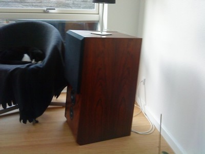

Så har jeg endelig taget mig sammen til at indsætte et par foto af mine "gamle " ting.
Højttalerne er nogle billigt indkøbte Dynaudio MSP-400 som manglede basserne. Jeg havde i forvejen et sæt Jbl 4312 og havde længe tænkt at disse fantastiske 12" basser da skulle have lov at udfolde sig i et større kabinet. Jeg forsøgte først at bygge nogle kasser selv men det blev virkeligt dårligt og den lokale genbrugsplads blev beriget med for over 1000kr mdf kasser. Min meget korte karriere som højttalerbygger stoppede der.
Dynaudio enhederne fejler intet og ud fra hvad jeg kan finde om dem så er kvaliteten også fin. Jeg måtte lave hullet lidt større for at få plads til 2213H basserne for der har kun været 10" i orginalt.
Selve højttalerne vil jeg snart oprette i et nyt emne for hvor jeg med (forhåbentlig) hjælp i dette forum vil forsøge at forbedre dem og se hvor langt man kan nå lydmæssigt med dem.

Hold da helt op de er nice de der højttalere, virkeligt godt gået. Glæder mig til den nye højttaler tråd.

He he viste lige billederne af højttalerne til konen (hun gik lige forbi), hendes første kommentar "hvorfor har han vendt dem på hovedet" ........ kvinder

Lækre højttalere, de ser ret cool ud. Og generelt en flot stue, du har fået sammensat. Flot med kabel-arbejdet.

Ja den med om de er vendt på hovedet har jeg før hørt og det er vist også sjældent at nogle vælger den måde at sætte enhederne på. Dynaudio gør det på samme måde på deres statement højttaler?? Det virker nu fint i mine ører men en af de forbedringer jeg påtænker i forbindelse med den kommende tråd er at bygge en fod til dem så de kommer højere op.
Lyden er lige nu som jeg længe har søgt den. Rimelig stram og magtfuld bas men med mange flere detaljer end feks. en CV bas. Kabinettet er lavet med noget Dynaudio kalder variovent som er noget med at lyden ledes fra et kammer til et andet kammer for at ende med ledes ud gennem 2 stk akustiske ventiler. Fin løsning for et problem jeg netop havde med mine tidligere snell E3 var at basporten bidrog med alt for meget og gav en buldrende bas når den blev sat til at bestille noget. E3 er forøvrigt en helt fantastisk højttaler i et meget dæmpet rum på ca 15m2.
