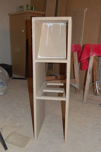

Nå fik lige en lille blødning i morges og tegnede et par højttalere, og nu ligger træet i bagagerummet på bilen. Så jeg vil smutte i arbejdstøjet og komme igang, måske de kan være klar til den 13.dec .
Bestykning: 1stk Vifa XT25, 1stk Scanspeak 15M, 1stk Scanspeak 26W alu. Der lå jo alligevel i skabet og lavede ikke noget .
Hej Drenge

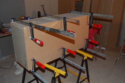

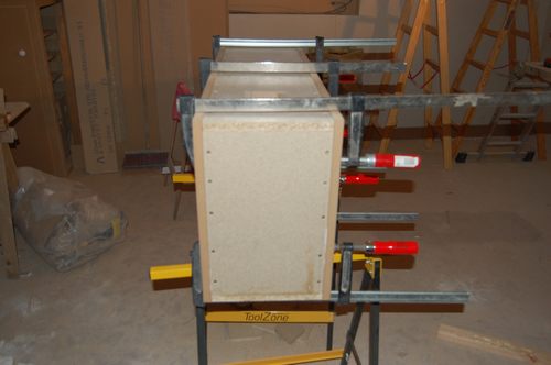

Så er der arbejdet 3timer på projektet og det går bare der ud af, den ene højttaler er 80%samlet nu.

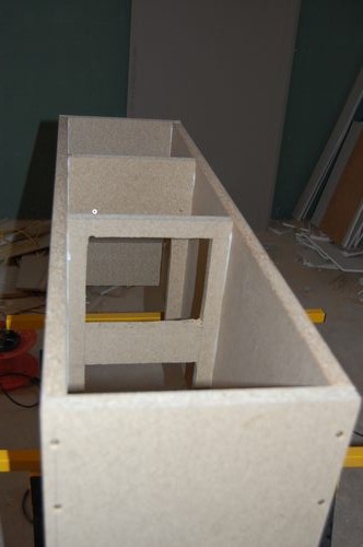

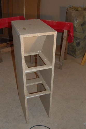

Højttaleren bygges op som et dobbelt kabinet som jeg plejer. Inder kabinet og afstivninger i 19mm Spånplade, det er dejligt nemt at arbejde i. Yderkabinet i 19mm MDF, det er ekstra dødt, har et andet resonans punkt end spån, og så er det nemmere at lave en god finish på. Det vil alt i alt sige at alle overflader bliver 38mm tykke i en sandwich af 19mm spån og 19mm mdf. Tykt og dødt som busken kan lide det. Der kommer en seperat tråd med billeder i om lidt.
De bliver 30cm brede, 48cm dybe og 100cm høje. Og der går i alt 7,4m2 blandet spån og mdf til.
Og nu lidt billeder.

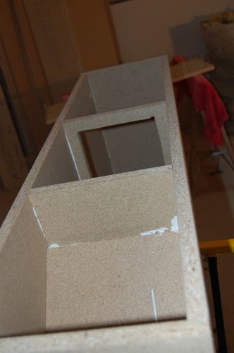

Skrå bagside bag mellemtone diskant kammeret.

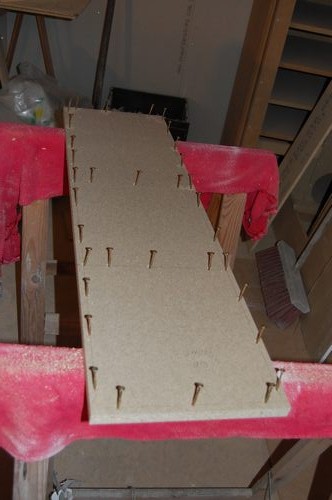

Ja der bruges et par skruer

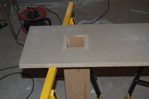

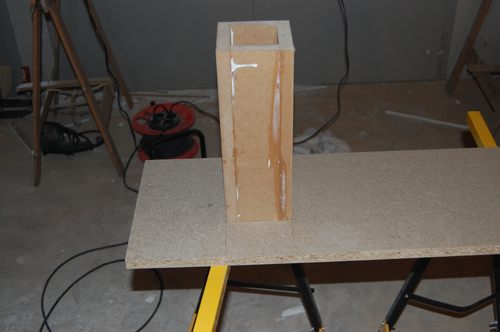

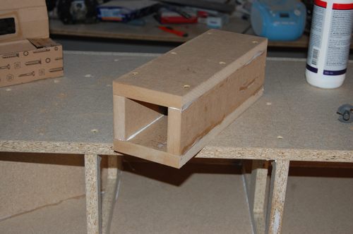

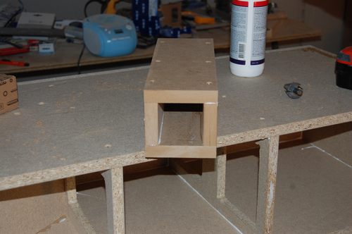

Den meget stabile basreflex port i 19mm mdf

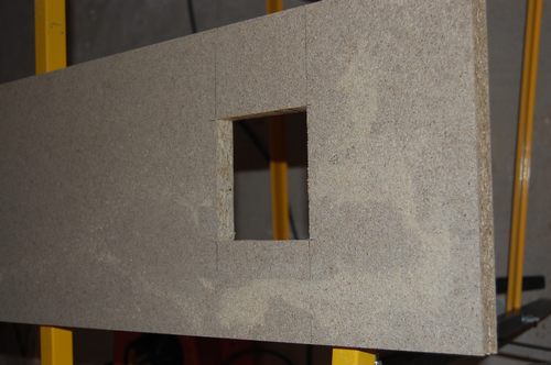

Hul i bagsiden til porten, så den kommer til at flugte med. når så den 19mm mdf bagside kommer udenpå, vil man kun kunne se mdf hele vejen igennem.
Så flugter den med bagsiden.

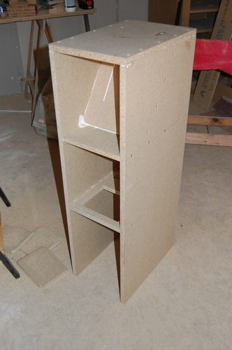

Alle dele i det 19mm spåm inderkabinet er nu færdigt, og de 19mm sider er nu på vej på. Disse limer jeg kun, på den måde får jeg ingen dumme skrue huller at skulle spartle ud bagefter.
Ja det var så de første 3timer på noget der startede som en idé da jeg vågnede i morges.
