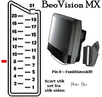

Sendt: 07 November 2009 kl. 15:12 | IP-adresse registreret
Hej Borg
I Scart stikket er pin 8, plus for skiftespændingen, og årsagen til at billedet hopper tilbage
på den tv kanal du sidst så på. Hvis du starter med at sætte et stykke tape på pin 8 for at
prøve, og det virker, kan du bare brække benet af efterfølgende.

Sendt: 07 November 2009 kl. 16:47 | IP-adresse registreret
Lige et nyt billede så i ikke tager fejl af hvad for ben der fjernes.
_______________________________________
Hvis billedet på dit B&O MX TV ruller.
Så prøv at fjern pin 16 i scart stikket så skulle det køre det hele perfekt.
__________

Sendt: 08 November 2009 kl. 00:16 | IP-adresse registreret
Hej Peter Pan,
Mange tak for dit svar!
Jeg har prøvet det og nu skifter den ikke... men den skifter heller ikke over til AV1/AV2 indgangen i første omgang... og nu lyder det lidt dumt men jeg ved ikke hvordan jeg skifter over til AV1/AV2, jeg har jo altid haft bel 8 i mit stik og derfor har fjernsynet altid selv skiftet når jeg har haft brug for det Kan du fortælle mig hvordan jeg manuelt skifter til fx AV1?

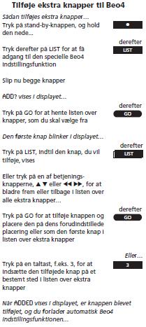

Sendt: 08 November 2009 kl. 09:54 | IP-adresse registreret
Afhængt af din Beo4 model, men prøv at gå ind i LIST og sæt CDV op.
Når det er gjort, trykker du bare LIST, og trykker frem til CDV, og trykker OK.

Sendt: 08 November 2009 kl. 20:39 | IP-adresse registreret
Hej Peter Pan,
1000 tak for hjælpen! Du er genial!!! Du gør HiFi4All til et bedre sted at være!
Jeg skulle adde "V.AUX" så var den der!
