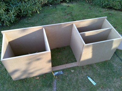

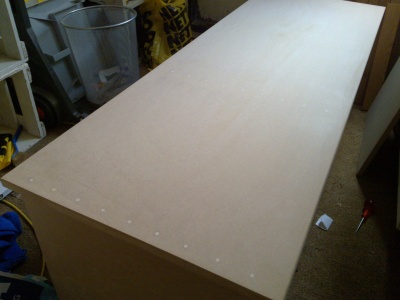

Jeg ønskede et hifi-møbel, der kan skjule alt grej fuldstændigt og stadig være funktionelt. Eftersom jeg også ville have subwoofer'en til at stå i møblet, begyndte det at blive svært/umuligt at finde noget færdigt. Så jeg tog et smut i Bauhaus og div. andre forretninger i stedet.

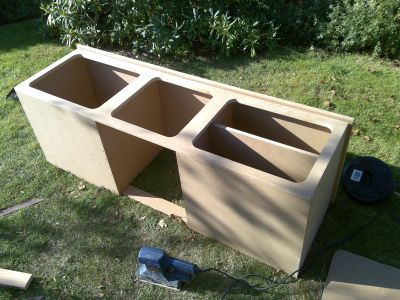

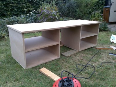

Møblet er bygget af 16mm MDF-plader, bortset fra toppladen der er 19mm. Til samlingerne er anvendt 3,0x30mm spunskruer og trælim. Målene er 140x50x45 (BxDxH).
Alle skruehuller er fyldt op med plastisk træ og slebet ned bagefter. Kanter og hjørner på toppladen har fået en tur med overfræseren, så de er afrundede.
Midtersektionen er beregnet til subwoofer, så denne vil stå på gulvet og ikke overføre for mange vibrationer til møblet.

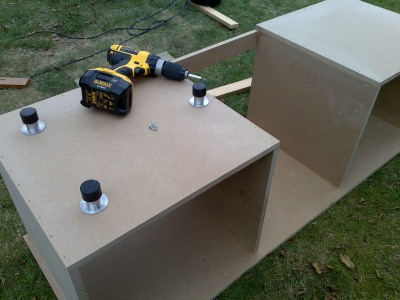

Møblet har monteret seks fødder af rustfrit stål og gummi. Det er i virkeligheden dørstoppere fra Bilka.
Møblet har én stor låge med et hul foran hver af de tre sektioner.

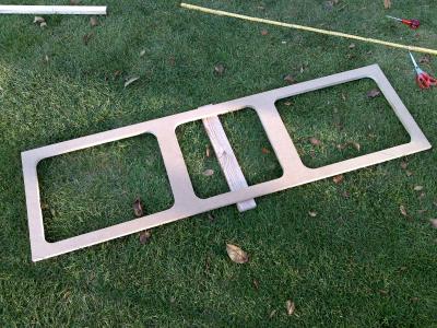

Her er lågen lagt midlertidigt på for at se det i sin helhed.

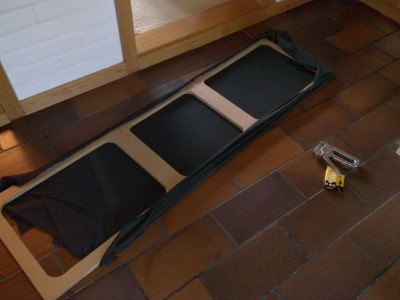

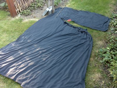

Antracit-frontstof specialbestilt fra Audiovector. Stoffet er det samme, som der er anvendt til mine hvide Audiovector-højttalere.
Stoffet sættes på rammen med en hæftepistol. Der er brugt cirka 250 hæfteklammer.

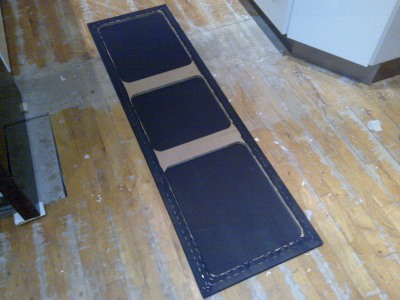

Den færdige låge set bagfra, hvor stoffet er klippet til i kanten. Stoffet gør, at der kan anvendes fjernbetjeninger, selvom lågen er lukket. Desuden kan luften fra subwoofer'en blive blæst ud.

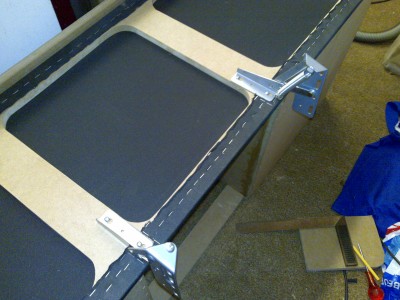

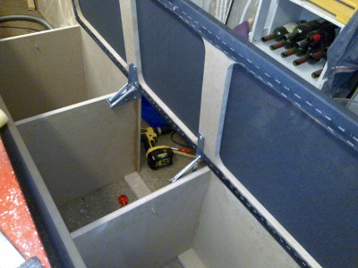

Lågen med monterede klaplåge-beslag fra Carl-Ras.
Møblet med lågen påsat. Beslagene ses oftest brugt ved køkkenlåger, der åbner opad. Her vil lågen dog åbne nedad, og beslagenes åbningsvinkel er derfor hele 87 grader.

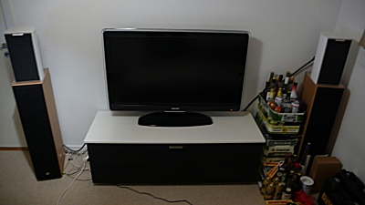

Et lidt midlertidigt setup. De hvide AudioVector-højttalere matcher møblet på en prik.

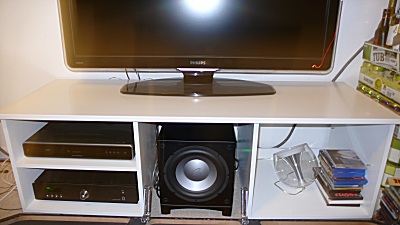

Subwooferen i centrum og anlæg til venstre. Indtil videre står en LivingColors-lampe i højre sektion. Det giver en meget god effekt med farvet lys bag stoffet, men der kommer nok en hylde med et mediecenter og en DAC ind på dens plads.

Må hellere lige få lagt et billede af resultatet på :)

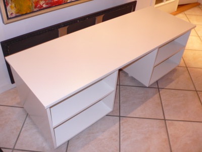

Således...
