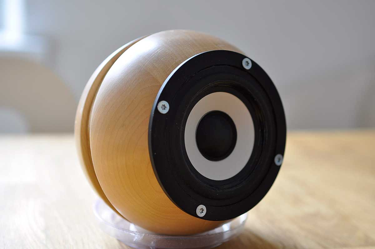

Jeg er fuldstændig ny inden for diy højttaler.
Men for et stykke tid siden søgte jeg på nettet og faldt over dette skønne forum og begyndte at læse de forskellige indlæg.
Jeg faldt over disse
http://www.hifi4all.dk/forum/forum_posts.asp?TID=67510&PN=6
Men jeg byggede med nogle mindre skåle (12cm diameter) og nogle Tangband W3-315SC
http://www.ikea.com/dk/da/catalog/products/80057257
http://www.jumon-audio.dk/tang_band.html
Så fik jeg samlede dem i dag og de er blevet fine.
Men jeg ved intet om delefilter osv., så det er her jeg gerne vil bruge jeres ekspert hjælp
Der skal en være en aktiv sub til, så tænkte at der skulle laves nogle filter, eller er jeg helt forkert på den?
Problemet er bare jeg er helt blank med hvilket filter der skal være
Håber i kan hjælpe mig med mit lille projekt.

De er rigtig flotte! Ultrahøj WAF
"Pre out" på receiver til reckhorn. Herfra high out tilbage til Receiver "main in". Sub out eller hvad det hedder på reckhorn til sub-forstærker.
Receivers alm. HT-bødninger til kugler. Nu skal receiveren kun spille over Reckhornens afskæringsfrekvens, resten skal sub-forstærkeren klare.

Hey, det ser sgu meget godt ud!
Hvor store er de? Og har du givet dem et lyt endnu?

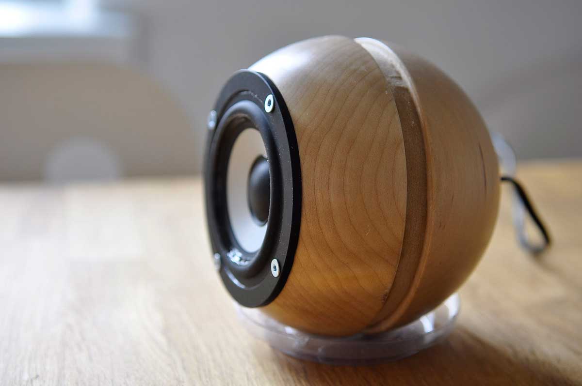

Planen er at de skal males hvide eller sorte og så skal mellemrummet mellem skålene enten være hvidt eller sort, så de lige for det sidste finish.
Jeg er egentlig meget godt tilfreds med lyden, havde heller ikke de store forventninger eftersom de spiller i så lille et kabinet. Jeg prøvede at putte glasuld i den
ene (ca. 15mm) for at høre om det lød anderledes, og det hjalp faktisk lidt, stemmerne blev ikke så skinger og der blev lidt mere dybde. Så nu er der også
kommet glasuld i den anden.
