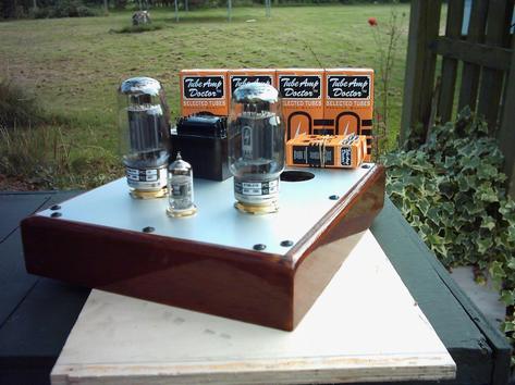

Må sige jeg er blevet lidt inspireret af en del inlæg i dette forum, og  blev lidt
lun på at få en røreffekt forstærker.
En kina slæde kunne godt være en god begyndelse, men det er da lidt sjovere at lave den selv.
(men abasalut ikke billigere)
Så det blev til en push pull konstruktion fra  diyaudioprojects.
http://diyaudioprojects.com/Tubes/KT88-Push-Pull-Tube-Amp/

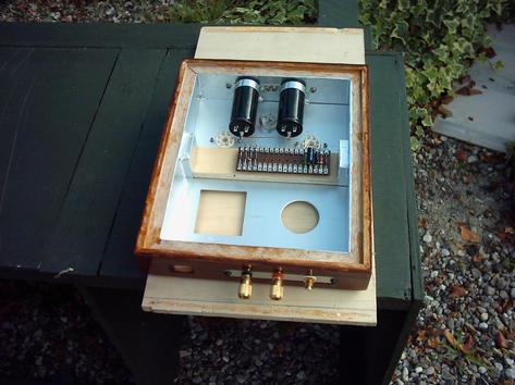

Det er ved at være så langt at jeg er ved at skrue stumperne sammen,plinten har jeg lavet
af teaktræ og lakeret med shell lak,masser af shel lak.
Jeg er ved at forbinde strømforsyningen og hard wire rør sokkelrene.
Indersiden er beklædt med selvklæbende alu.folie for at få lidt styr på støjen(håber jeg)
I artiklen foreslår han en switchmode supply til gløde tråden, men de koster en del,
så jeg vil prøve med en elektronisktransformer til lavvolt halogen lys, det eneste problem er at de smider en gang højfrekvente firkanter ud ,og ensretteren bliver lidt hot, men det burde kunne løses.
Man kan næsten ikke vente med at sætte rørene i og se hvordan dyret ser ud,jeg mangler stadig et par stumper bla. udgangs transformeren, jeg har købt et par brugte james transformer,som
skulle være i samme klasse som tango,men vi for se.

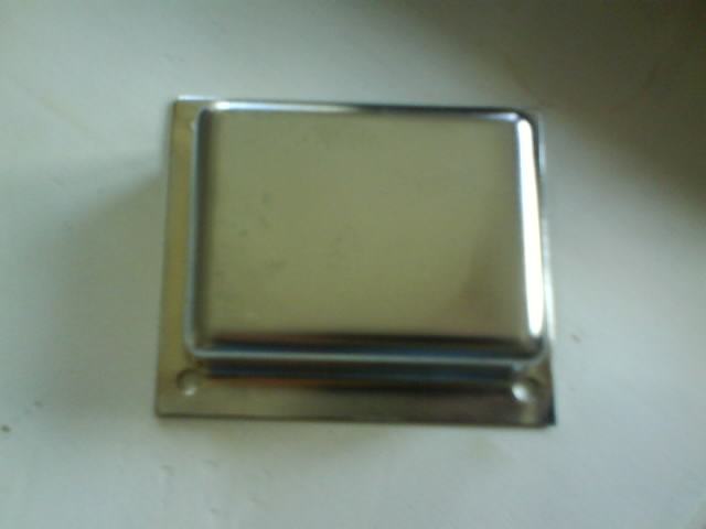

Jeg kunne godt bruge lidt hjælp,jeg har været på jagt efter nogle transformer låg, til højspændings
transformeren.
De skal passe til en EI96 kerne.
Så hvis der er nogle der har et tip, så er det kanon velkommen

    Hej nkdk
   96 kerne, er det ikke noget med hulafstand 80, og 64 mm, så har jeg nogle du må få,
   du kan kontakte mig. (se min hjemmeside)
   MVH Steen

Hej Steen
Du har helt styr på målene der,det er til en 96 kerne.  Jeg kigger forbi.

Sendt: 25 September 2009 kl. 18:51 | IP-adresse registreret
Så er der lidt nyt, jeg havde købt et par transformere til halogen lys ,som jeg havde forventet at
kunne bruges til gløde spænding. Istedet for et par sw.mode transformere.Men som jeg fortalte
sender de en gang firkant moduleret højfrekvent skidt ud.Når man prøver at ensrette den slags
bliver dioder ret varme, så jeg fik fat i nogle shottkey dioder (de er altså ikke helt billige )så
blev broen ikke varm, men kondensatorene begyndte svede.
Så jeg tror at det havde været billigre at købe et par sw.mode strømforsyninger end det her.
Det eneste er at pladsen er ved at være brugt op,og de passer kanon ind i plindten.

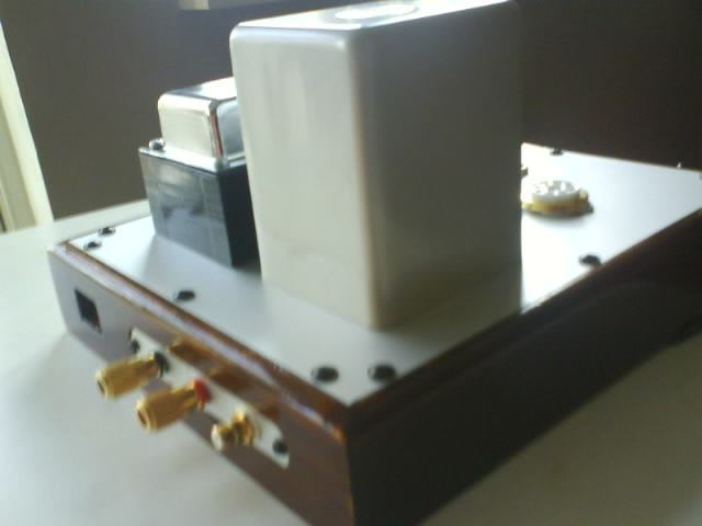

Sendt: 01 Oktober 2009 kl. 17:32 | IP-adresse registreret
Så er der lidt nyt.
Først og fremmest vil jeg gerne sige tak til Steen
,for hans hjælpsomhed.
Det er nogle kanon flotte transformer låg han har sendt mig.
Så har jeg fået udgangstransformerne, og de ser også kanon ud,
Så det eneste der kan gå galt er det ikke bliver weekend.

Indlæg: 1226
Sendt: 01 Oktober 2009 kl. 17:46 | IP-adresse registreret
Flot projekt, også rart at se at der aktivitet på Fyn
Er godtnok meget spændt på det er med halogentransformerne, håber du finder de vises sten der. Iøvrigt flot arbejde med plinten, teak er rigtig labert faktisk.
Spændt på lytteindtryk og billeder med glød
