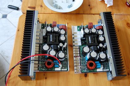

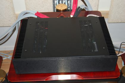

Nå, så har jeg igen haft hænderne oppe af lommen. Har jo for noget tid siden ansaffet mig et sæt Icepower 1000ASP, og ind til nu har det ene modul ligget uden beskyttelse inde under reolen i biografen, her har den leget med mine 2 subber med hver sin ScanSpeak 25W, hvilket den gør vildt godt, i 4ohm aflevere et modul også 1140W. Men da jeg også for et stykket tid siden fik fat i et kabinet nede fra Audio IT i Italien, ja så var der jo ingen grund til at jeg ikke fik det bygget færdig. Og da konen er på 25timers vagt og jeg så har 2 meget nyskerrige unger på 2 og 4, så kunne de jo ligge så godt være med, især den store syntes det var sjovt da den så blev sat til inde i stuen og kunne spille musik. Så var far bare sej .

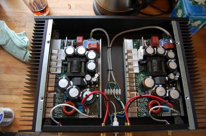

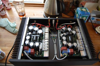

De 2 moduler monteret op så køleprofilerne til kabinettet, ikke at de har brug for det, de bliver kun håndlune når de spiller selv.

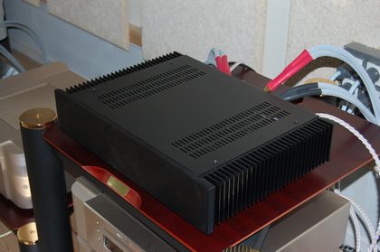

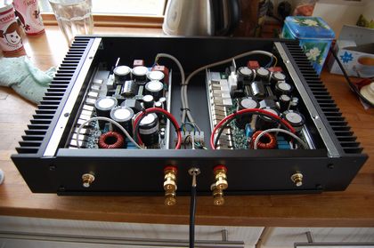

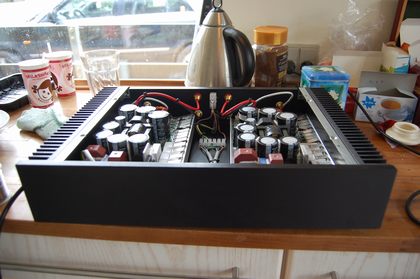

Så er den monteret op i kassen og den er samlet. WBT ht terminaler og et alm rca stik, skal lige have fat i nogen bedre rca på et tidpunkt. Der er brugt Van Den Hul Ht kabler og signal kabel er et der bruges meget i studier, har meget gode erfaringer med det. Lige nu er strømkablet bare direkte ind i kassen, det skal laves om når en Laserskære for lov at lave det sidste. Plus at der skal to powerstik på bagsiden til DC-bus fra modulerne, så jeg kan lave et kabinet mere med mine 2stk 1000A moduler der kan drives direkte fra disse.
Ydelse: 2*570Watt 8ohm, 2*1140Watt 4ohm.
Om lidt skal jeg lege, denne nye effektblok skal drive bassen i min B&W 800sig. og så skal Marantz blokkene drive mellemtone diskant .

Yes WOW mann, hvor lære man sådan noget  og så et stort nærbilled, be be
Busk, du skriver: de bliver kun håndlune når de spiller selv. Troede sådanne nogle is-power altid forblev kolde!...

Ja det skulle man mene, men de her har et 1000w modul og så en 2500W switchmode strømforsyning på samme board, så derfor bliver de varme. Men det fede er at den har dc-bus, så den ud over sine enge 1000w, kan drive en ekstra 1000w og en ekstra 500w, så man med et 1000asp modul kan lave 2*1000w + 1*500w , det har jeg tilfældigvis også liggende .

Hov er det ene print ikke vendt en halv gang for lidt, de skal vel have samme side ud til køle ribberne, du skriver jo selv: De 2 moduler monteret op så køleprofilerne til kabinettet.

Det er såmæn ikke nødvendigt, hele modulet er monteret på en stor køleprofil i forvejen, jeg fandt det vigtigere at få højttaler og signal kablerne så korte som muligt. Printene behøver jo ikke ekstra køling, syntes bare de skulle bruges.

Den ligner godt nok min gamle Acurus A250, set uden på!!

96,36euro koster det, det er det der heder "02/300 black front 10mm" http://www.audiokit.it/ENG/Frames/Introduction1.htm. Hurtig levering må jeg sige.
