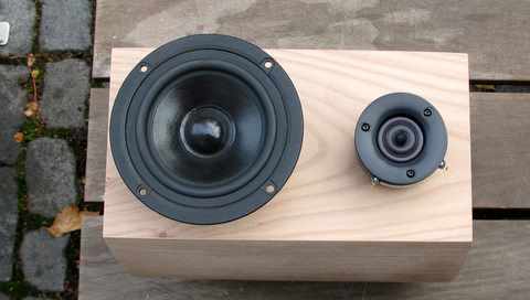

Så skal der laves højtaler til køkkenet.
Planen var at lave en meget lille højtaler på 5-6 liter.
Har hørt flere små enheder, Perless hds 3.5", lyder godt, Vifa pl 11, rigtig mellemtone samt en ældre seas p 11 rc/p, (ikke
imponerende og meget flad mellemtonegengivelse syntes jeg.
Istedet faldt valget på Pl 14WJ. Den lyder i mine ører meget hen ad lillebroderen pl 11 som jeg var meget imponeret over,
samt en xt25 som folk vist kender.
Troels har lavet en version med disse enheder, som efter sigende spiller rigtigt godt, så jeg hopper på hans filter da jeg har
gode erfaringer med ham.

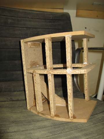

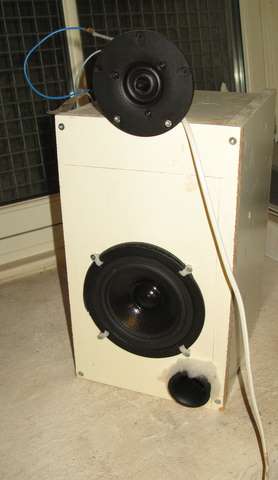

Til at starte med lavede jeg dette testkabinet på 13 liter samt et tiltusket 2 vejs filter fra en gammel 2 vejs dali.
http://www.troelsgravesen.dk/VifaPL14WJ+XT25TG.htm24_003201_ IMG_9055.JPG">
Lavede løs bagplade så jeg kunne teste basniveau ved af fylde div. 1 liters ting i kabinettet.
Jeg testede helt ned til 8 liters volumen, hvilket lød ganske godt størrelsen taget i betragtning.

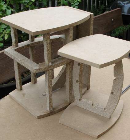

Besluttede mig for at bygge omkring 10 liter, hvilket betyder jeg kan komme ned på 27 cm. i højden. Bygger endvidere i
beskedne kabinettykkelser, men mange forstærkninger for at holde størrelsen nede.
Hvor er det (light) at bygge i den her størrelse i forhold til store stuehøjtalere. Hvis man bygger lidt skævt tager det et
splitsekundt at slibe det overflødige af, skønt.

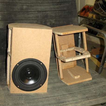

Er nu helt færdig med at afstive og igang med at hjælpe overboen med nogle ca. 6 liters kabinetter, bygget på samme måde. Her kommer der en 3 1/2" perless hds samt en vifa dx 25 diskant i.
Jeg poster lidt når det begynder at ligne noget.

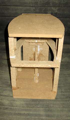

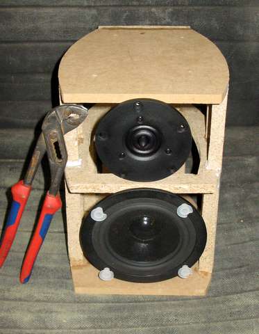

Her er lidt flere billeder.
vh.
Anders

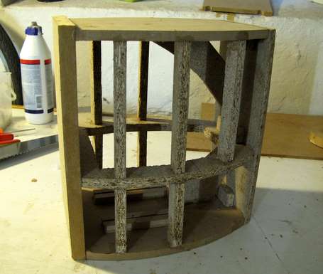

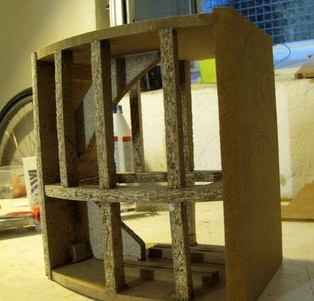

De mange afstivninger virker rigtigt godt, og det er ikke nødv. at bygge så tykt.
Enhederne kommer til at sidde tæt/til højre min overbo´s på ca. 6 liter.

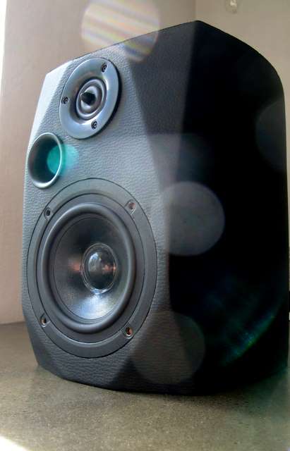

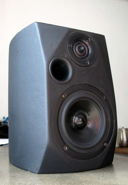

Sendt: 18 September 2009 kl. 15:08 | IP-adresse registreret
Mangler lige hjælp her.
Har købt noget sort kunstlæder. Det er ret nemt at arbejde med, kan strækkes meget og hæfter godt med spray-kontaktlim.
Spørgsmålet er om det er pænt????? Ville egentligt have lavet den hvid, (spraylakering), men faldt over denne mulighed.
Kunstlæderet findes også i hvid, men tænkte at det ville blive for Kinky. Nu har jeg alligevel lyst at prøve det da konstrasten mellem sorte enheder og hvidt kabinet er pænt.
Er egentlig godt tilfreds med resultatet, men ville være rart at høre om det blot skyldes min egen begejstring over at det er så nemt at arbejde med.
Lad mig høre råt for udsødet hvad i syntes.
God weekend .
vh.
Anders
anse
Bruger siden: 05 Januar 2009
Indlæg: 476
Sendt: 18 September 2009 kl. 15:09 | IP-adresse registreret
Diskanten er en Vifa xt25 som jeg har poleret og drejet ned i diameter.
Enhederne er ikke monteret rigtigt endnu hvilket nok kan seeeeees.
Anders

anse
Indlæg: 476
Sendt: 18 September 2009 kl. 19:12 | IP-adresse registreret
Jo tak, kan stadig ikke finde ud af om jeg vil ha den finish og er i tvivl om fræsningerne på fronten. Man bliver forfængelig,
lidt som når frisuren ikke sidder
Mht. "læderen" så er det jo kunstlæder/imiteret.... det er ret smidigt, så der skal bare trækkes igennem så kommer det på
plads.
Ellers tak for roserne, ved overhovedet ikke hvordan den ender med at komme til at se ud.

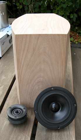

SÅ har jeg forhåbentligt grublet færdig over finish. Det bliver formentligt dette materiale på fronten, dropper fasningerne og så noget lækker finer på siderne.
Leopardskindet må vente
vh.

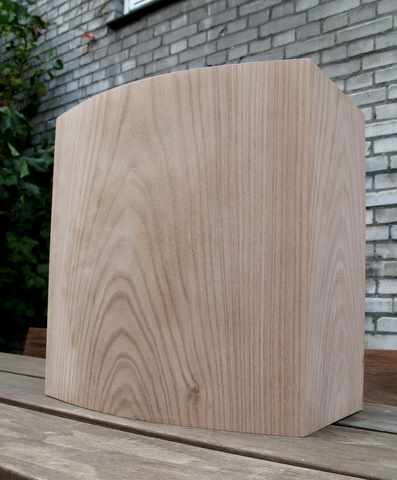

Indlæg: 476

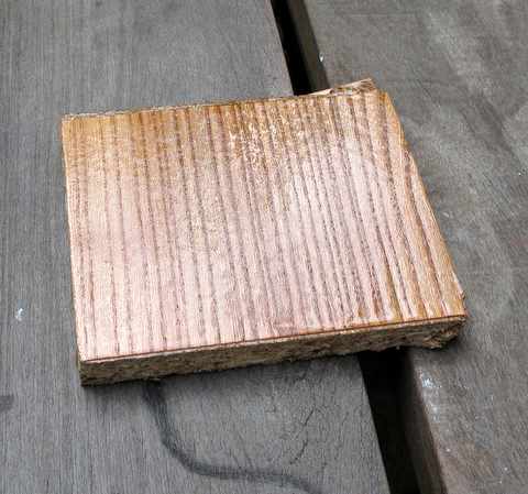

Sendt: 30 Oktober 2009 kl. 14:19 | IP-adresse registreret
Hej igen.
Besluttede at pille det sorte "snask" af. Ville helt sikkert blive træt af det.
Fronten har også fået påmonteret ekstra materiale, så affasningerne er væk og det syntes jeg klæder dem.
Enhederne bliver påmonteret en sort front, som jeg vil forsøge at lave dråbeformet.
Købte Fineren, (mener det er eg) på finerkontoret for 150 kr.
Nu er jeg blot i tvivl om om de skal have klar lak eller måske noget lys voks.
Lavede en lille test klods med lak på. Den er hverken slebet eller noget, så resultat kan sagtens blive bedre.
God weekend og juleøl i aften til dem som drikker det
