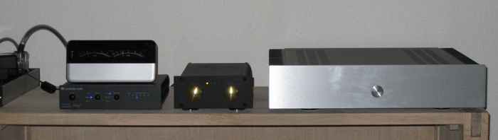

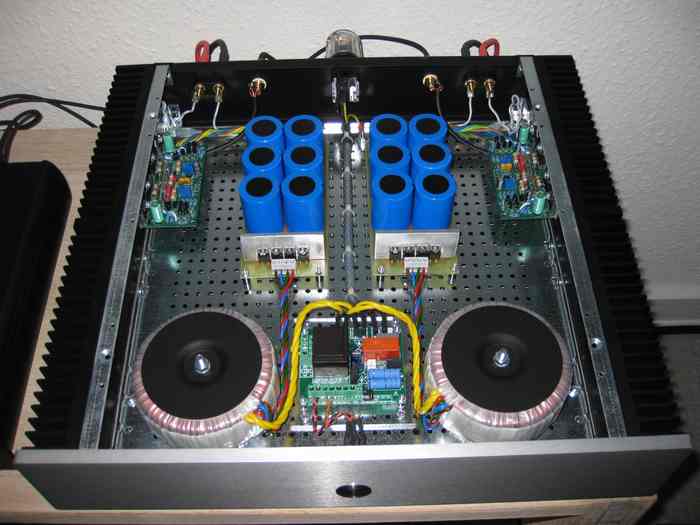

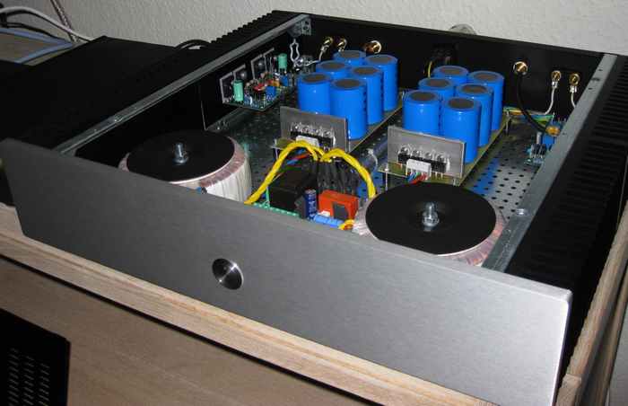

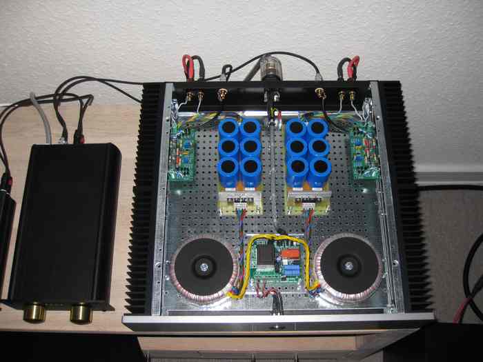

Jeg har brugt lidt af min tid i den nu "godt brugte" sommerferie til at bygge mig en effektforstærker. Forstærkeren er baseret på GB150 forstærkere fra SKA-Audio i australien. Der er enlig ikke de helt store ben i det, men jeg synes det måske var på tide at vise noget af mit skrammel frem, til evig spot og skam.
Den er bygget som dual mono, med netkabel og softstart som eneste fælles komponenter. Der er 2 x 30 VAC 225 VA trafoer, dobbelt ensretning, og 2 x 30000 uF ladekapacitet til hver kanal. Kabinettet er fra "modushop" i italien.
Jeg mangler lige den sidste finpudsning. B.la. er ledningen mellem print og HT bøsninger for lang. Det skyldes at jeg ikke vidste hvor meget støj (bulder og brag) forstærkeren ville lave, i det øjeblik den blev tændt og slukket. Derfor lavede jeg ledningen så lang at der var plads til at montere et relæ i udgangen. Det har så vist sig at være fuldstændigt overflødigt, da forstærkeren slet ikke har nogen mislyde under opstart og nedlukning. Så er man jo helt fri for nogen forstyrrende mellemled der.
For øjeblikket kører forstærkeren med den foreskrevne tomgangsstrøm (100mA). Men da kølepladerne ikke engang bliver lune, regner jeg med at prøve at skrue lidt op for strømmen. Måske 200-300mA og se om det giver noget.

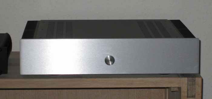

Flot opbygning og rigtig flot kabinet. Hvordan er lyden på sådan en
Kunne se godt ud hvis forforstærkeren du skal bygge kunne laves i et kabinet magen til

Det ser jo ret godt ud, med god orden og plads.
Så bliver det jo spændende og se om den Aikido forforstærker indfrier dine forventninger.

Som nævnt før skal lyden lige falde på plads, før jeg entydigt kan sige om det er godt. Men det tegner godt allerede nu.
Forforstærkeren bliver lavet i det samme kabinet, blot uden køleprofiler og nogle centimeter højere. grunden til at det skal være højere er, at rør kræver lidt mere plads. Jeg ønsker ikke at rørene skal stikke op gennem toppladen.
