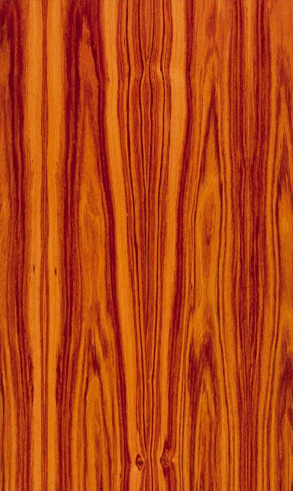

Jeg vil gerne vide hvor svært det er at påspænde finér. Jeg har ikke prøvet det før, og overvejer at påspænde det på nogle fejelister (lister skåret ud i smig) og indvendigt i et møbel - som har samme design som Clic møblerne..
Her vist med sydafrikansk palisander, som jeg har forelsket mig i:

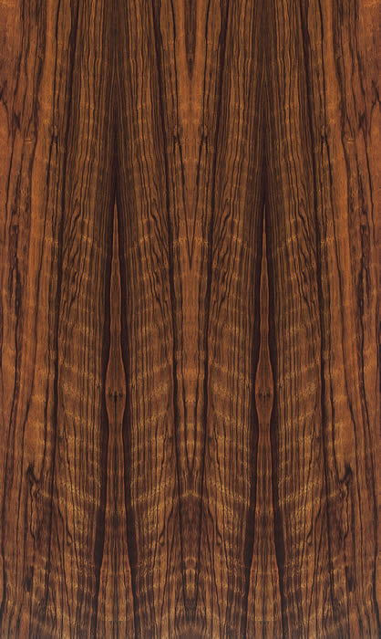

Tak alle for en masse guldkorn - jeg kan bruge alt i kommer med - hvad man bør gøre, og hvad man IKKE bør gøre
Jeg har imidlertid besluttet mig for kun at finere udenpå, og ikke indeni - netop for at gøre det nemmere, og for at spare penge (Finér er jo faktisk ret dyrt - ihvertfald når ens smag i træsorter ligger i den dyre ende)
Jeg har kigget lidt rundt og fundet frem til følgende:
Det svære er jo at vælge hvad man gerne vil have. Jeg hælder mest til nummer 2 og 3 (som er min favorit) pga den varme farve og den rolige struktur. Jeg skal bruge 10 kvm (laver tv-møbel, sofabord, reol til bøger og skrivebord), og har fået et tilbud på 295 kr/kvm + moms og fragt.
