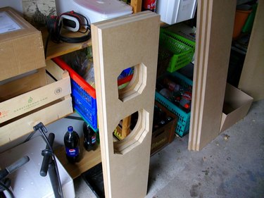

Så kommer mit projekt som køre sideløbende med mit Nova projekt. Dette er dov af en helt anden kaliber
Jeg har taget de enheder der efter min mening er nogen de beset.
Diskanten er: Michael Børresens fantaske Raidho ftt75
Bas/mellemtonen er: den samme som sider i C-1 Ayra fra Raidho
Bassen er : Scan-Speak 22W/4851T00

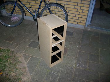

Kabinetter bliver lavet i 22mm MDF med en 66mm front også godt med stivet i.
Diskanten får ca 10L så det også er plads til delfiltret.
Mellemtonen får også 10L i basreflex.
Bassen får ca 40L også i basreflex
frontpladen har ikke fået skåret ud til diskanten.
bag på ikke så kønt men enheder får noget luft

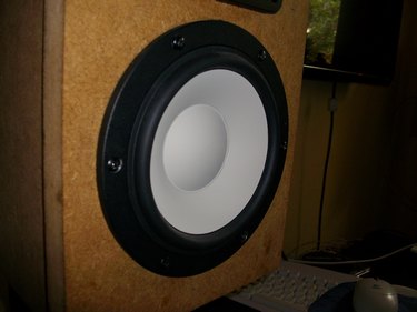

mellemtonen med keramiske membran

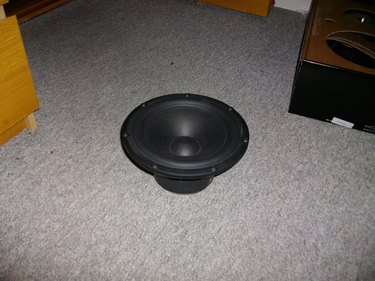

og bassen

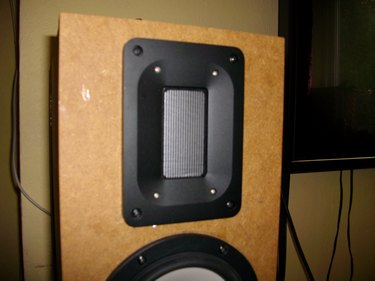

Sendt: 30 Juli 2009 kl. 18:04 | IP-adresse registreret

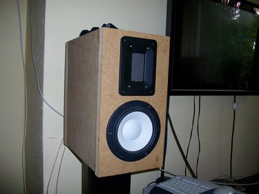

sådan ser højtaler ud som den står nu bar med diskant og mellemtone, og spiller helt kanon, magler bare noget huk i bassen.
Det er så planden at bassen skal trækkes af sin ejen forstærker med B-1 aktivdelfilter fra Reckhorn.

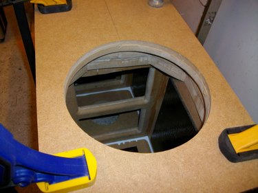

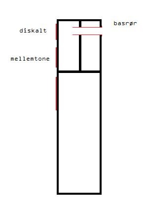

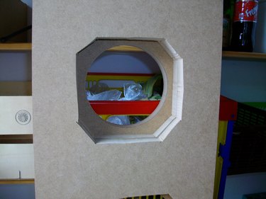

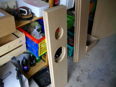

jeg er kommer lidt i tvivl om man kan føre bas røret i igennem en inder plade på den her måde
Skal jeg så rene med den længte der inden i selve bas/mellemtone kassen eller er det heller længen jeg skal rene med ?
Rigtige mænd kører A-klasse
John P.
Bruger siden: 08 Marts 2009
Indlæg: 81
Sendt: 27 August 2009 kl. 14:33 | IP-adresse registreret
Hej gx55
Du skal regne med hele længden.
Venlig hilsen John

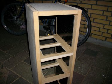

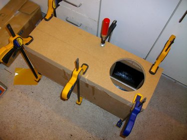

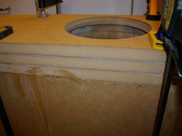

Sendt: 30 September 2009 kl. 18:27 | IP-adresse registreret

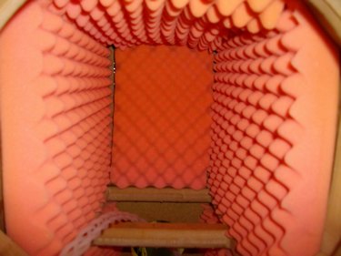

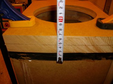

så skete der lidt igen jeg har lavet lidt om på deserteret så jeg kun laver en bundkasse til dem jeg har nu syns det kommer se beder ud så jeg skulle save helle "toppen" af ikke lige det sjoveste rundsaven måtte give op på den 66mm front plade

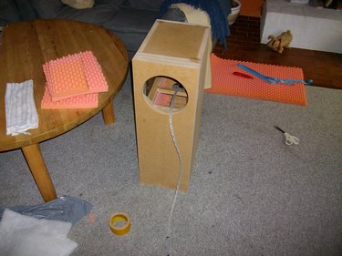

Sådan ser den ud ind i med en masse blygummi

Så kom jeg lidt vide. fik monter demping delfilter pt. en 15mh spole virker enlig rimeligt godt. og fik samlet det heller så de kunne spiller. har dov kun 12m2 og spille på så de kan ikke folde sig ud men dyb bas og masser af den er der

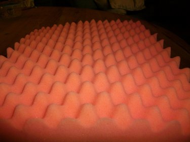

et meget sjovt skum type som jeg har meget god af faring med det er heldet vildt dødt og absorberne.

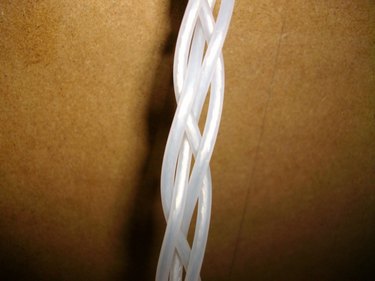

det kabel jeg bruger i forsølvetkobber.
