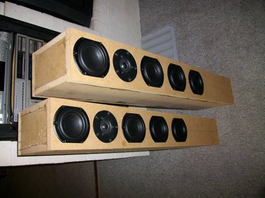

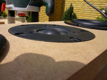

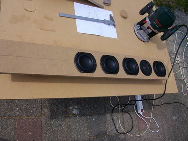

Så er jeg gået i gang med og bygge igen, dem her er dov til en ven, men er også i gang med nogen andre til mig selv kommer sener.
Der bliver tale om det par små højtaler på en 1m i højden
Enheder er.
Diskant: Peerless V-Line 1" DX 25
Bas/mellemtone: 2stk Peerless SDS 3½
Slavebas: 2stk Peerless SDS 3½" pasive
Kabinet er bygget i 19mm MDF med godt men afstivning i.

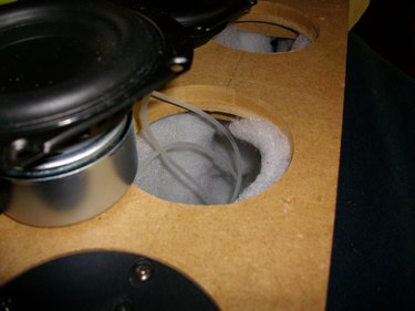

Sendt: 30 September 2009 kl. 18:11 | IP-adresse registreret
så fik jeg dem samlet og har fået dem til og spille jeg har sparet jeg for bilder af træ der er spændt sammen. de mangler og blive slippet osv.
de spiller rimlig godt når man ser på størsen, er dov selv til stører højtaler. men han er til fræs
