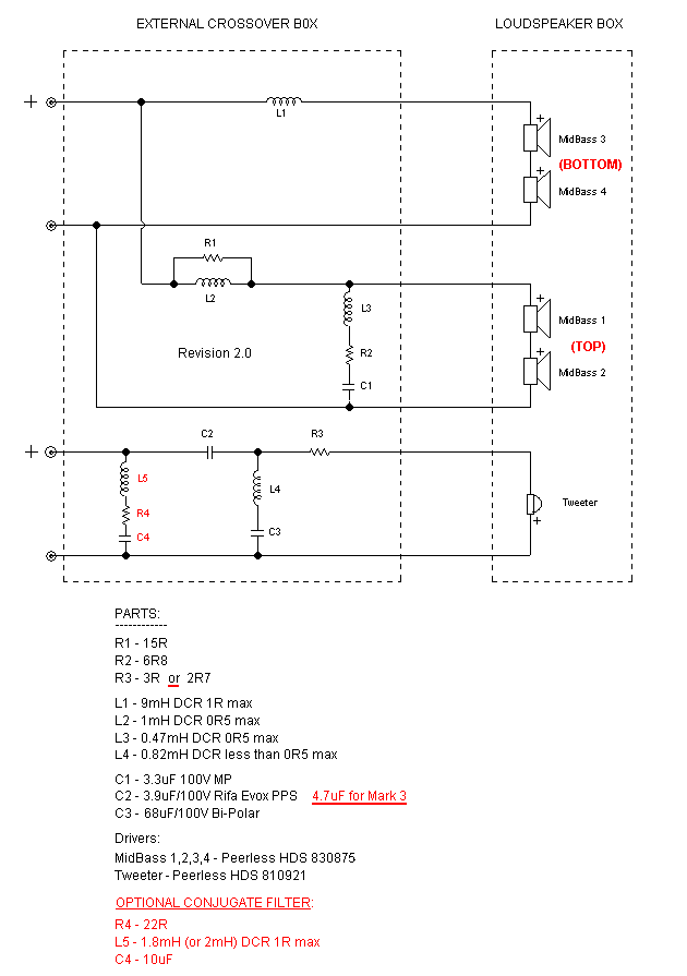

Jeg er igang med et højttalerprojekt, og skal bruge noget hjælp til delefilteret.
Jeg har et billede af filteret, men skal bruge noget hjælp, så jeg får bestilt de rigtige dele.
Er der en der kan lave en letforståelig indkøbsliste?

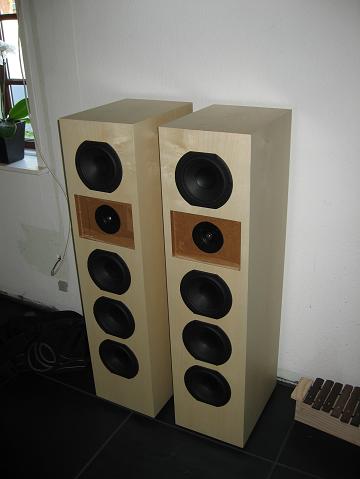

Højttalerne ser sådan ud!

Tak for hjælpen,
Jeg fik Torben fra Frequence til at lave en liste ved at sende billedet af diagramet.
Den ser sådan ud:
R1 15,0 Ohm
< http://www.frequence-shop.dk/product_info.php?cPath=44&p roducts_id=955> PCA
R15.0 [15.0 Ohm]
R2 6,80 Ohm
< http://www.frequence-shop.dk/product_info.php?cPath=44&p roducts_id=951> PCA
R6.80 [6.80 Ohm]
R3 3,30 Ohm
< http://www.frequence-shop.dk/product_info.php?cPath=44&p roducts_id=947> PCA
R3.30 [3.30 Ohm]
R4 22,0 Ohm
< http://www.frequence-shop.dk/product_info.php?cPath=44&p roducts_id=957> PCA
R22.0 [22.0 Ohm]
L1 9 mH
< http://www.frequence-shop.dk/product_info.php?cPath=49&p roducts_id=984>
2.20 mH + C3+D2+D2 [8.45 mH] (Kunne også være 10 mH hvis du går op i suoer
kvalitet med ekstrem lav modstand:
< http://www.frequence-shop.dk/product_info.php?cPath=75_86&am p;products_id=877>
TR 106 100 [10.0 mH])
L2 1 mH
< http://www.frequence-shop.dk/product_info.php?cPath=75_84&am p;products_id=843>
1.00 mH CFC14 [1.00 mH]
L3 0,47 mH
< http://www.frequence-shop.dk/product_info.php?cPath=49_60&am p;products_id=356>
0.47 mH Ø 0.7 [1030]
L4 0,82 mH
< http://www.frequence-shop.dk/product_info.php?cPath=49_60&am p;products_id=365>
0.82 mH Ø 0.7 [1860]
L5 1,80 mH
< http://www.frequence-shop.dk/product_info.php?cPath=49&p roducts_id=965>
0.82 mH + C2 [1.82 mH]
C1 3,30 uF
< http://www.frequence-shop.dk/product_info.php?cPath=73&p roducts_id=708> PCA
CAP 003.30 µF [3.30 µF]
C2 4,70 uF
< http://www.frequence-shop.dk/product_info.php?cPath=75_82&am p;products_id=787>
Supreme 00470 [4.70 uF]
C3 68,0 uF
< http://www.frequence-shop.dk/product_info.php?cPath=73&p roducts_id=886> PCA
CAP 068.00 µF [68.00 uF]
C4 10,0 uF
< http://www.frequence-shop.dk/product_info.php?cPath=73&p roducts_id=709> PCA
CAP 010.00 µF [10.00 µF]
Jeg har det ik' så godt i dag, jeg har HiFi feber...

Spolerne har højere dc modstand end specificeret i diagram, men muligvis ubetydeligt
Spoler med pulverkerne lyder heller ikke godt
Folie spoler er i mine ører fuldstændig spild af penge
Jeg bryder heller ikke om de metaliserede filmmodstande, cementer er bedre i mine ører
De er desuden vanvittigt dyre, og totalt spild af penge
Konjungat leddet er beregnet til hvis der skal bruges rørforstærker, og til normal brug ikke nødvendigt, og penge at spare
Jeg har ikke regnet på det, men umiddelbart ikke en særlig økonomisk løsning, hvor de største beløb bruges på komponenter som ikke er det værd, penge som kunne bruges bedre
Men jeg kunne da godt tænke mig at du lavede en beregning på begge "tilbud"

Det der undrer mig mest er at basserne sidder i serie
Det kan da ikke være helt optimalt, eller kan det ?
Designet primært til rørforstærker, men sikkert også "optimalt" til lidt "svage" forstærkere
Optimalt er vel relativt begreb
Hvad nytter et "optimalt" design hvis det kræver en 100watt klasseA Krell eller Gryphon
Det har altid været god latin ikke at seriekoble basser, så optimalt må vel være parallelkobling Eller nøjes med en enkelt enhed
Men bare NickyD bliver glad for resultatet så er det jo perfekt.
Skrev det blandt andet også fordi der kunne være sneget sig en fejl ind
Men er designet til rør er der jo mening med "galskaben"

Er du sikker på at L5, C4 og R4 skal sidde tværs over højttaler klemmerne, de vi da gøre mere gavn hvis de sidder over diskanten, dernæst undre jeg mig over R1 der sidder tværs over L2 vil den ikke gøre at dine mid basser bliver ved med at trutte indtil de ikke kan følge med mere ??
Jeg tror den R1 modstand er for at lave et 6 db filter om til 3 db.

Ja, ja , jeg kender godt det der "Elsinore project". Det ligner en ganske god DIY højttaler. Jeg har faktisk selv brugt nogle af de principper Joe Rasmussen fremlægger i sine overvejelser omkring delefiltre. Interessant løsning på delingen mellem mellemtone og diskant, men det kræver en driver med rigtig pæn opførsel. Peerless HDS diskanten er faktisk ganske god. Den lyder ikke som de fleste domer, og der er kun godt.
Jeg mener at den nye version af Elsinore kommer til at bruge en waveguide til at lade diskanten. Det er spændende tiltag.
Til top Vis hasselbaink's Profil Søg efter andre indlæg skrevet af hasselbaink
hasselbaink
Indlæg: 416
Sendt: 26 Juni 2009 kl. 22:20 | IP-adresse registreret
Der er 4 basenheder: 2 x 2 i serie og derefter parallelt. Det er for at få højere følsomhed, samtidig med at impedansen holdes på 8 ohm. Ingen hokus pokus.
