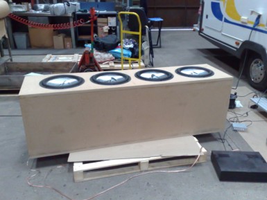

Hej,
Har efterhånden været igang med et "lille" projekt/(tildels også et eksperiment) sammen med en bekendt, syntes det er på
tide at lægge et par billeder ind og komme med en kort beskrivelse af løjerne.
Forhistorien for projektet lyder at den bekendte havde et sæt defekte PA højtalere i garagen (2 højtalere med hver 2x 15 +
1 horn) som stod til udskiftning.. I fuldskab til en fest blev der snakket om at bygge et nyt sæt højtalere til ham som helst
skulle kunne matche/ overgå de foregående.. Og siden jeg havde en del enhederne liggende som virkede velegnede til
formålet, så var der jo ikke andet for end at komme igang.. :-)
(billederne må desværre ikke fylde mere end 35kb, så det begrænser lidt opløsningen.. :-(

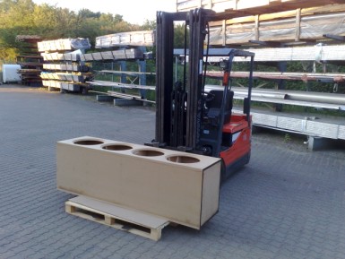

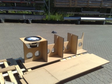

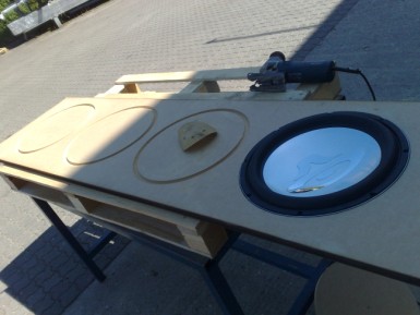

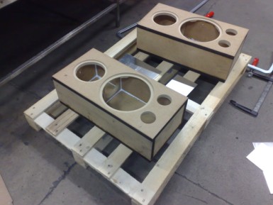

Sub:
Subben består af 81kg ren MDF samt 4 styk Cerwin Vega Vmax154.. :-)
Til at supplere subben er der også bygget to "små" front højtalere som helst skal kunne gemmes en smule af vejen (læs:
væghængt) men samtidig være istand til at levere et moderat lydtryk (og forhåbentligt matche subben):
Følgende enheder skal monteres i fronterne:
Diskant: Monacor DT300 (med waveguide)
Bas/mellemtone: 10" Monacor PA enhed: SP-10/150PA
Jeg er spændt på at se hvordan de to enheder kommer til at arbejde sammen, der er langt ned fra diskanten til en 10"
enhed.. Og derfra igen langt ned til 4x 15... Men mon ikke det går.. :-)
Nu mangler der blot filter til fronterne samt en omgang pudsen og malen, og så til allersidst lige af få justeret det samlede
system ordentligt ind.. Det bliver spændende.. :-)

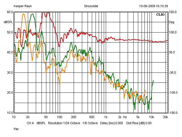

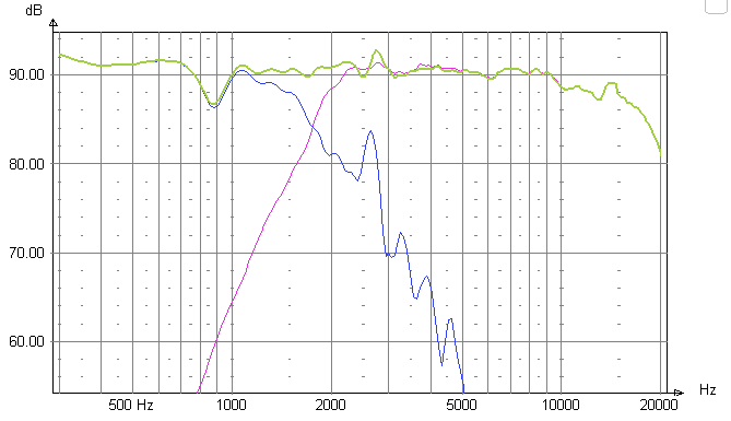

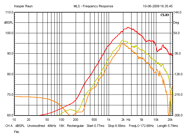

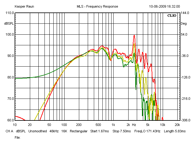

Har lige fået udmålt højtaleren, og det kunne faktisk godt lade sig gøre at parre de to enheder, dog skal der et ret stejlt filter til
da PA enheden bryder kraftigt op over 2K hz..
Så når der engang kommer filterstumper så bliver det ihvertfald spændende at se hvordan de kommer til at spille.. :-)

Hvor kommer der til at mangle noget?? :-) Har lige fået udmålt højtaleren, og det kunne faktisk godt lade sig gøre
at parre de to enheder, dog skal der et ret stejlt filter til da PA enheden bryder kraftigt op over 2K hz.. Så når der engang

He he, ja, mellemtonen opførte sig lidt sjovt, men nu må vi se hvordan det kommer til at fungere i praksis... Det bliver
spændende :-)

Vi har lige lavet noget lidt derhen af til en kammerats 100kvm værksted, det blev så "bare" med 2x15" PA enheder og 2x horndiskanter pr. box.
For at få de to enheder til at mødes pænt og undgå problemer med 10"'ens opbrydning, kunne I vælge en bevidst hængekøje tendens i filtret. Altså dele 10"'en lidt for langt nede og dermed have 3-5dB for lidt niveau i området 1-2kHz, så opnår I samtidig den sidegevinst at alting lyder lidt pænere og aldrig bliver irriterende (og det er ikke at foragte i et setup der er bygget til at spille højt).
Jeg forstår dog ikke idéen med én sub i garagen, skær den over på midten eller lav 4 små. Det gør det meget meget nemmere at få en ensartet bas i hele garagen.

ang filteret så er det faktisk designet med en ganske let hængekøje effekt, men det er ikke meget.. det kan kappen sikkert
kommentere lidt på..
Grunden til en enkelt sub frem for to er mest pga begrænset plads (læs: WAF :-).. garagen er på ca 55kvm, så det bliver
spændende at se om porten kan holde sig lukket i takt med at lydstyrken stiger..

Bassens respons og spredning:
Forvrængning på diskanten 2 og 3 orden. (alt under 1kHz er skrammel kig ikke på det).
Sådan ser den simulerede respons ud (10grader off-axis) Eftersom man må antage at lytteren næppe kommer til at stå i den ligesidet trekant lyttende på højttaleren direkte on-axis, blev der langt mest vægt på off-axis responsen. Den dalende tendens i toppen er både pga. off-axis målingen men også fordi waveguiden forstærker mindst der og der var ikke mere følsomhed at tage af - der sidder ikke engang et L-PAD på diskanten.

Her ses diskantes respons on-axis og ca. 30 og 60 grader off-axis. Der kan man tydeligt se waveguidens effekt, samt at der er kabinet-diffraktioner on-axis, men ikke off-axis.
BjarkeHedegaard
Indlæg: 1575
Sendt: 11 Juni 2009 kl. 19:56 | IP-adresse registreret
Det ser jo fornuftigt ud. Er der ikke lidt meget afrulning på diskanten relativt tidligt?
Mvh Bjarke Hedegaard
kappen
Rabu Acoustics
Bruger siden: 29 Juli 2007
Indlæg: 1401
Sendt: 11 Juni 2009 kl. 20:17 | IP-adresse registreret
Det er helt normalt når den sidder i waveguide. Fordelen er at bunden på diskanten ikke belastes nær så meget, som giver mulighed for at dele lavere og med lavere forvrængning.
