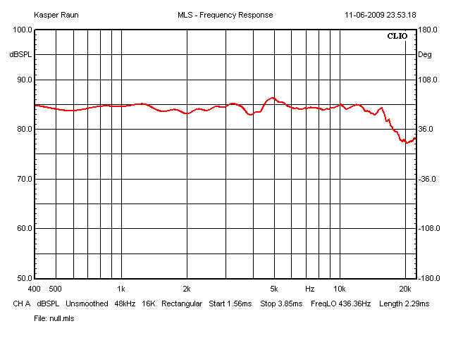

På de nederste billeder kan det ses at jeg er igang med nærfelts målinger af enhederne. Jeg er nemlig interesseret i at kende enhedernes optimale arbejdsområde og derfor skal jeg have målt forvrængning og spredning. 18W er en fin Bas/mellemtone som holder godt styr på opbrydninger, så den kan faktisk uden problemer bruges langt op i frekvens. Den formår dog. pga. størrelsen ikke at opretholde ensartet spredning til ret meget længere end 2kHz. Det kan ses her:

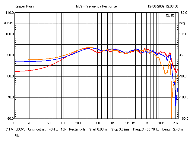

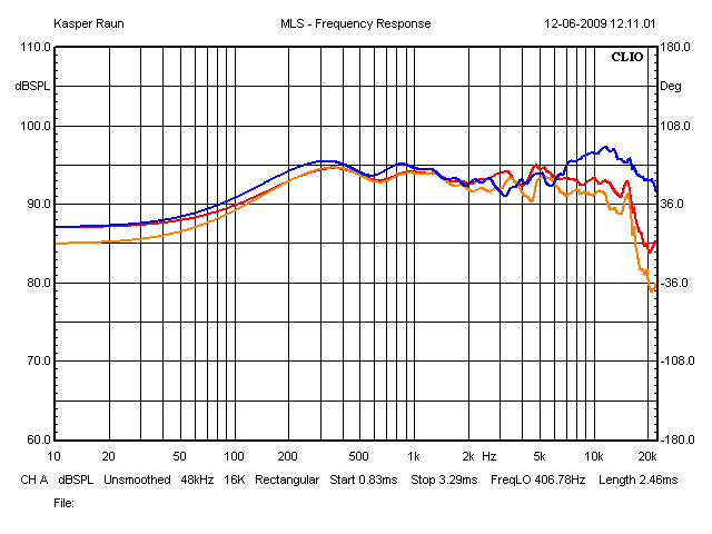

Her er frekvensresponsen målt med mls:

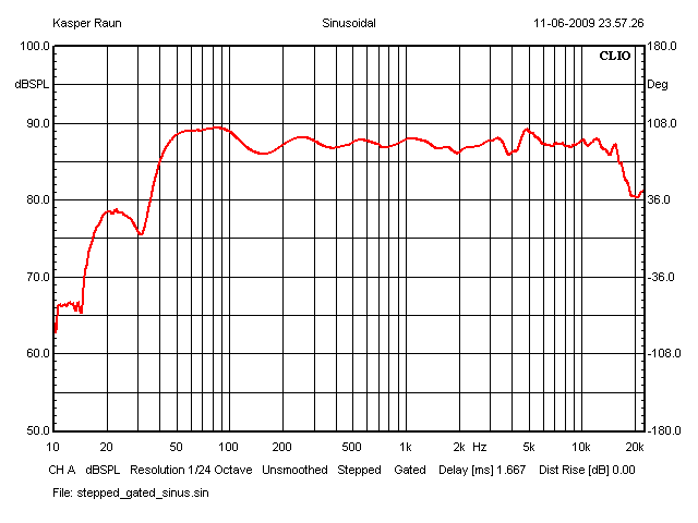

Her med en stepped og gated sinus:
Der kommer flere målinger af højttaleren i morgen engang.

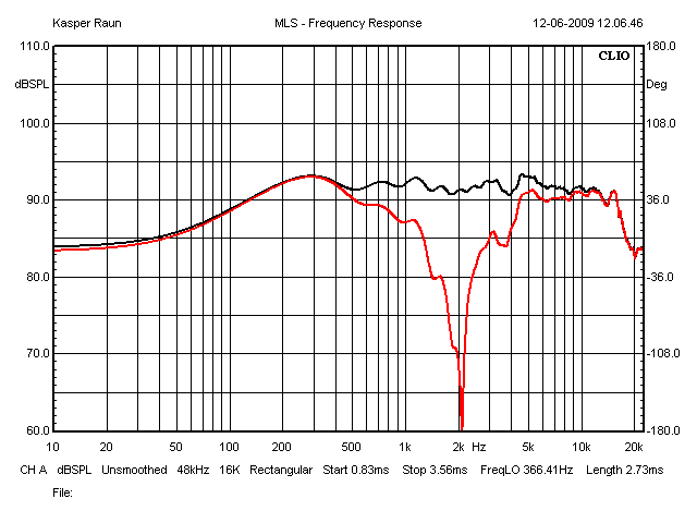

Fasevendt diskant og måling af frekvensresponsen med rigtig fase i præcis samme position.
Horisontal spredning, on-axis, 30 og 60graders off-axis.
Vertikal spredning, on-axis, 15 grader over og 15grader under. - Her kommer højttaleren virkelig til sin ret. Fordi at enhederne sidder så tæt og der er brugt så lav delefrekvens, måler man tæt på perfekt respons både langt over og under højttalere, altså et minimum af lobbing.
Stepresponse - Alt efter 4.5ms er ballade fra rummet. - Tæt på ideel form (trekant) Den negativgående del i starten, er pga diskanten er i modfase, step fra begge enheder, ankommer på præcis samme tid.

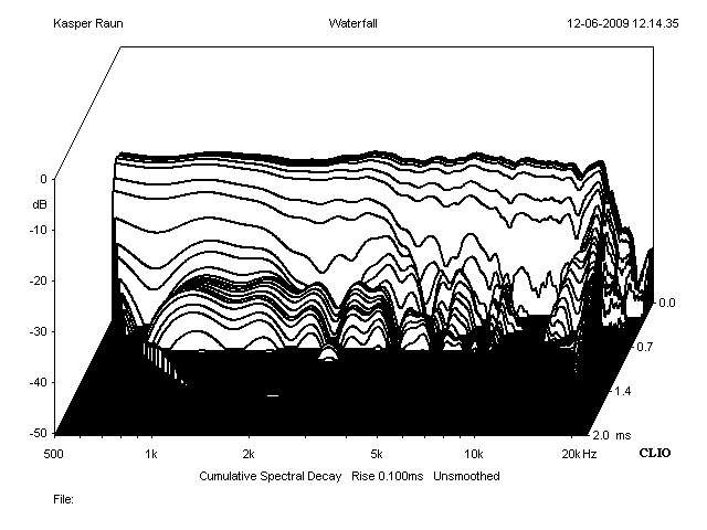

Vandfaldsplot, som det kan ses, dør energi hurtigt ud, med en untagelse ved omkring 17kHz (dette er naturligt for diskanten og kan ikke laves om på). Niveauet er dog -30dB nede allerede efter 1ms, så det er intet problem i praksis.

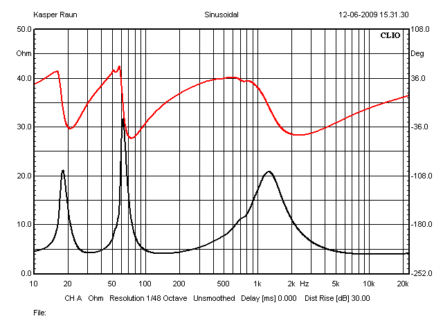

Der var lige et skud af impedansen og den elektriske fase.

Det dyk kan man se omkring 4-5kHz skyldes iøvrigt at enhederne er monteret så tæt, så det er en kant-diffraktion fra bassen chassis som overlapper diskantens forplade, det er hvad man må betale for den bedre vertikale spredning og samlet bedre faseforhold mellem enhederne. diffraktionen forsvinder dog fuldstændig når der måles over 20grader off-axis på den, så det er virkelig småting hvad det gør, on-axis frekvensgangen må jo også siges at være flot alligevel, den holder sig ihvertfald inden for +/- 2dB.
