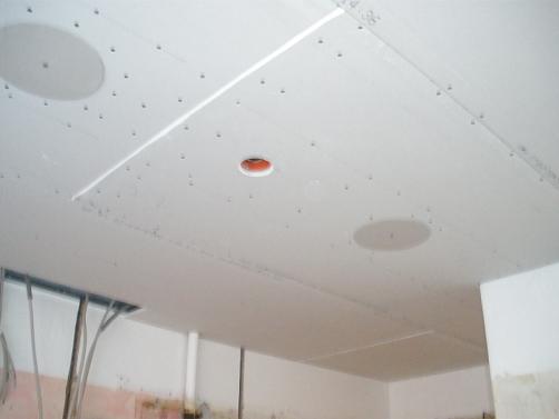

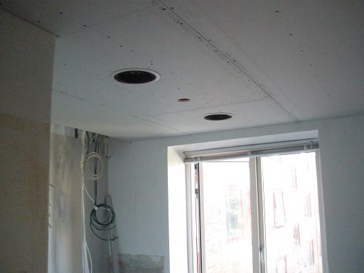

Så blev det tid til at tage skridtet og indbygge højttalerne.
Her er lidt billeder fra installationen.

Spiller de med hele "loftet" som kabinet, eller er der lavet en kasse til hver enhed?

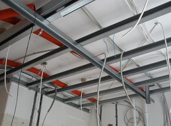

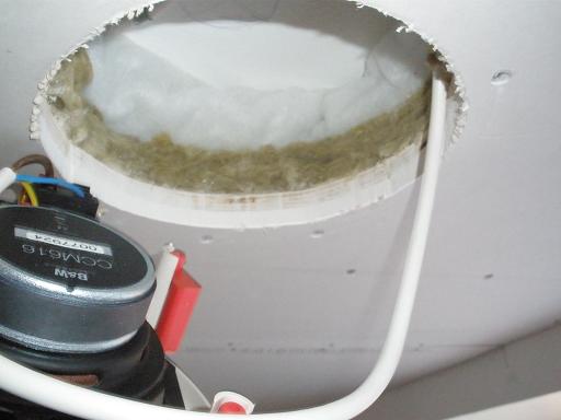

Hele loftet som kabinet. Der er ca. 10 cm over gipspladen. Der er kun et lag gips, men jeg har så lagt en krydsfiner på 1½ meter som begge enheder sidder i. Hele loftet er også "dæmpet" med isolering, ikke at det hjælper så meget for støj oppefra. Fordi har lavet nogle store kabelgennemgange, så det er ikke lydtæt  Har så rullet en pølse sammen af pladevat, og lagt i en cirkel omkring enhedens hul.
Men det lyder meget sjovt, der er nogle reflektioner fra væggene omkring. Men det er helt klart bedre end at opsætte to reolhøjttalere på en lille fin hylde - altså efter min mening.
Nu er det her jo ikke verdens dyreste enheder, men prøver dem i starten, ellers ryger de på badeværelset og så køber jeg nogle bedre til køkkenet

"Kabinettet" får lige en gang filt mere når det er tid til den endelige opsætning

Her en lille opdatering af projektet.
Metalfront og plastrammen har fået en gang spraymaling. Nu skal køkkenet bare sættes op
