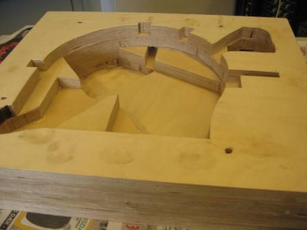

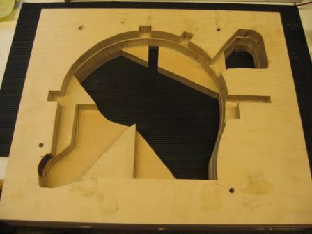

Idag har jeg limet det 4' og sidste stykke finske birketræsfinér sammen. Så nu er den 4x21mm høj. Jeg prøver at lave den, så der ikke er en bund - dvs. kun adgang til værk oppefra. Simpelt hen for at få den så 'flad' som mulig på en enkel måde. Når først værket kører som det skal - har der jo ikke nød at være nem adgang alligevel . Lige et par billeder af værket og armen.

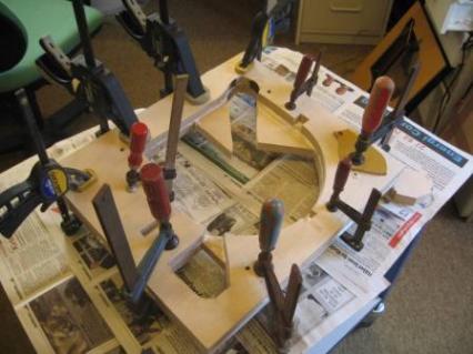

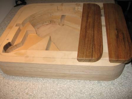

Limningen af de 4 lag er færdig . Det var faktisk lidt mere bøvlet end jeg havde regnet med - selv med alle de skruestik er lim ikke sådan lige at presse sammen - det begynder at 'skride' fra hinanden når der 'presses'. Men her er så resultatet. Som det ses har jeg fræst ud i den nederste plade, for at få plads til motor og samtidig undgå bundplade - igen for at den ikke bliver for voldsom at skue .

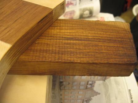

Finéring er ikke noget jeg har prøvet før. Derfor en lille prøve-klods, hvor jeg har forsøgt at lave en samling + finer til kant. Det gik fint - altså hvis det holder. For at få prøvet farverne lidt af, har jeg givet det olie 2 gange. Det ender nok som vist på billed. Det tykke stykke skulle gerne ende som arm-board. Altså et massivt arm-board i teak og finer på toppen af plint. Og lidt prøve billeder   -   Fortsat Go' dag .

Det ser jo ind til vidre ganske godt ud. Du skal sørge for at din birkefineer plint er slebet rigtigt fint og jævnt ned inden du bejdser den, da årerne i træet godt kan rejse sig lidt, og dette kan godt være svært at skjule når du vil have olie finish.
Med hensyn til limning har du jo hullerne til montering at værket, som kan styre pladerne mens de er i spænd.

Jo tak - jeg er egentlig også tilfreds - 'so far'. Jeg skal nok slibe ganske fint inden bejdsning - lagde godt mærke til lidt "rejsning" på min lille test-oliering. Idag havde jeg faktisk fået fri adgang til et snedker-værksted - rent mekka. Det er sjovt at arbejde/prøve færdighederne af, med noget der normalt er langt fra ens daglige virke. Mente at det ville jeg nok kunne gøre på en times tid - men hurtigt var der gået 4 timer. Plinten er blevet skåret til og slebet, og hele 2 arm-board i teaktræ blev lavet - for en sikkerheds skyld. Armboard'et har jeg lavet lidt tykkere end normalt - så det er 15mm i stedet for 12mm. Jeg satser på det arm-board der er lidt knudret i årerne. Der skal selvfølgelig stadig hånd-slibes en hel del. Men her et par billeder af dagens arbejde.

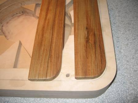

Det er smukt at skue X-ray! Super flot hjørnearbejde!
Jeg har haft glæde af at bruge et super fint papir mens overfladen stadig er fedtet. En mellem vandslibningspair evt.

Den bliver dæleme flot i teak din Thorens plint. Det kunne meget vel også være en træsort som jeg selv vælger. Og jeg er helt enig med BoPtiljudrop omkring den flotte afrunding på hjørnerne. Det må da næsten være som at stryge hånden hen over et damelår med de flotte runde former.

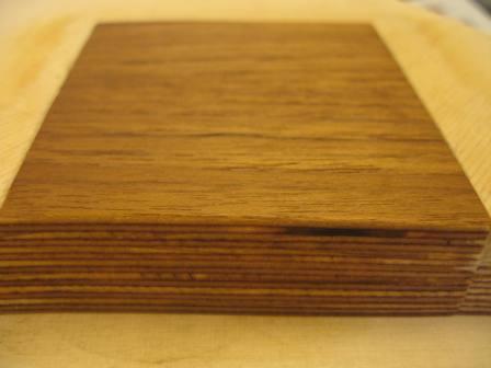

Nogen bruger dyvler gennem alle lagene, når der skal limes, for at undgå at det skrider sidelæns ved høje plinte.

Hej X-ray, har du et godt tip om sådan nogle flotte hjørner? Man skulle næsten mistænke det for at være noget CNC ind over?

Ja - det er nogle fine kurver jeg fik lavet dér . Jeg aner ikke hvad man kalder den maskine som jeg brugte. Det var en form for opretstående/lodret-båndsliber som sleb fra venstre til højre i en højde op til måske 15cm og nok 1 meter bred. Og så var der ligesom 'bare' et bord foran, hvor plinten lå på. Og så var det bare at følge blyant stregen i en jævn blød bue/bevægelse. Den kunne virkelig ta' fat - så det var med at tage lidt ad gangen. Så - CNC var det altså ikke .
Jeg har lige lavet lidt bejdse prøver - hmpfff . Er ikke sikker på den skal bejdses - er ikke helt tilfreds med resultatet. Birketræs-X optager bejds meget forskelligt . Vil gå i tænke-boks. Og så skal jeg igang med fin-slibning . Det bliver nok lidt tyndt med billeder og indlæg de næste par dage  - min PC skal til rep. sydpå  - siger de kloge .

Han lærte mig at "vandbejdse".Wink Det vil sige, at du får træet til at rejse sig, ved at tørre/stryge det over med rent vand. Når det så er tørt, sliber du med fint sandpapir, og når den rigtige bejdse påføres, så rejser træet sig ikkeBig smile.

Der vil ikke blive brugt bejds. Den pæneste prøve jeg har lavet indtil nu - er den med ren teak-olie, så det bliver nok den .

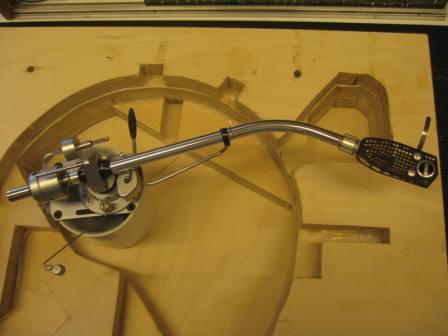

Der slibes i øjeblikket og mens man står der, kommer spørgsmålet pludseligt. Hvordan er det nu med de der gummityller der bruges ved SME 3009-II armens monteringsskruer . Skal jeg fjerne dem, så armen fæstnes solidt på arm-boardet. Eller skal den stå på de 4 små gummityller - som den jo gør originalt . Er der en med erfaring omkring mit "gummi-problem" - så spyt ud .

det spørgsmål deler vandene - nogle mener de skal bliver der og kun lige strammes nok - andre mener de skal væk og erstattes af skibsværftbolte som strammes til med 1200nm
Start med dem på og lyt - lyder det himmelsk lad dem sidde

Jeg har mine på - det lyder fint. Men på min Formular IV arm, er der også et gummilag, men den skal væk før det virkelig
synger, så måske jeg jeg også fjerne dem. Så vidt jeg ved er det godt når der er god kontakt mellem arm og plint.
