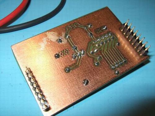

DAC'en er bygget op med digital delen på sit eget print som så kan monteres piggyback-style på analog printet, dette er gjort for i fremtiden at gøre det lettere at skifte det ene eller det anden (det er jo vigtigt at holde sine muligheder åbne når man DIY'er). DAC'en kan køre både balanceret og single ended ud (pt. kører vi dog kun single ended)

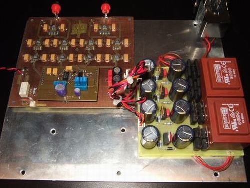

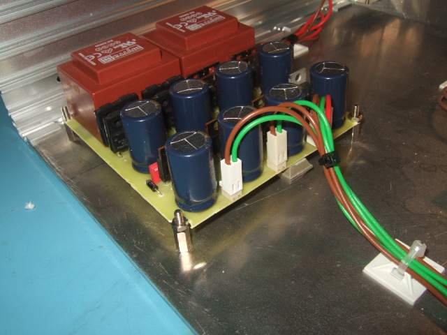

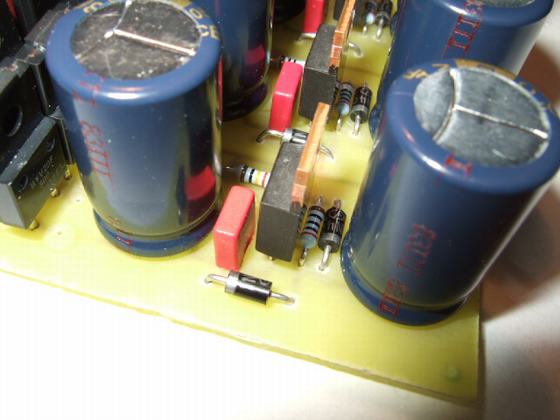

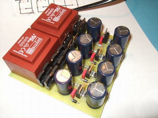

Forsyningen.
forsyningen er simpel og uden hokus pokus, bare fornuftige komponenter: Byv229 og 29 dioder, Panasonic FC lytter og Wima mkp kondensatore.

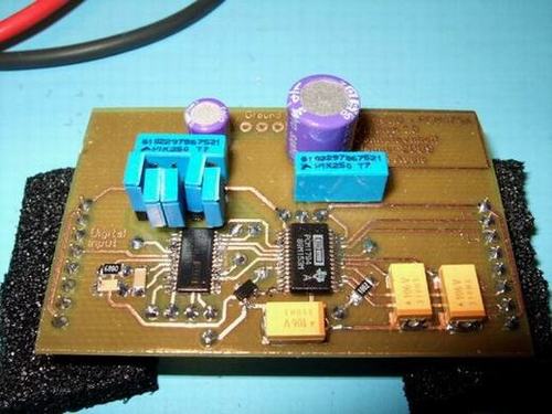

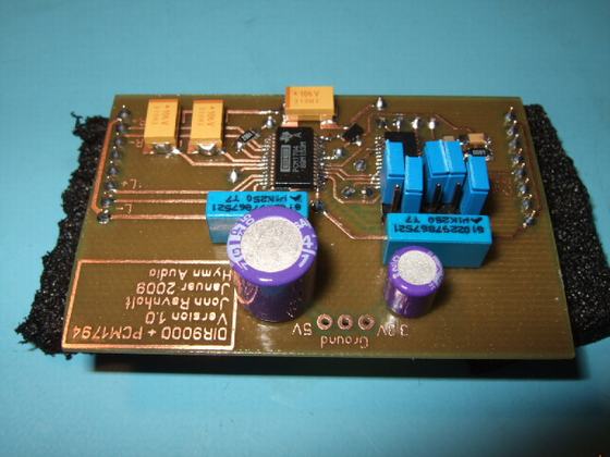

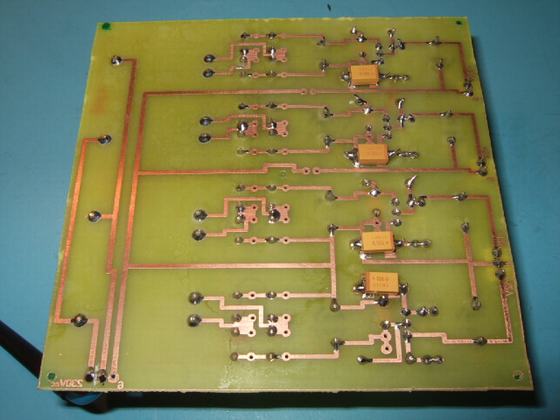

DAC print.
Igen er det hold simpelt men med gode komponenter.
Dir9001 er sat op til at kunne håndtere og videre sende optil 24bit 96Khz (hvilket vi dog ikke har testet da vi intet materiale har i det format).

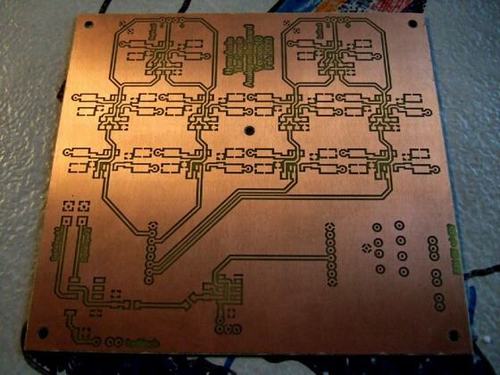

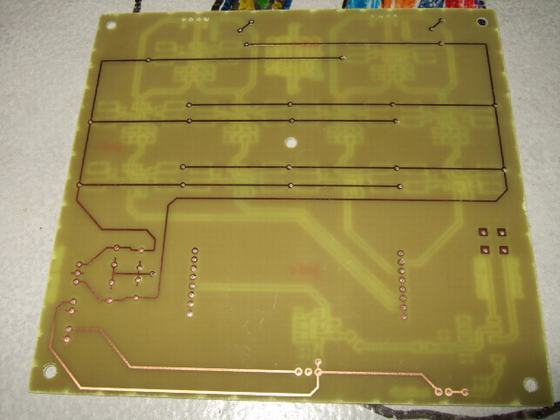

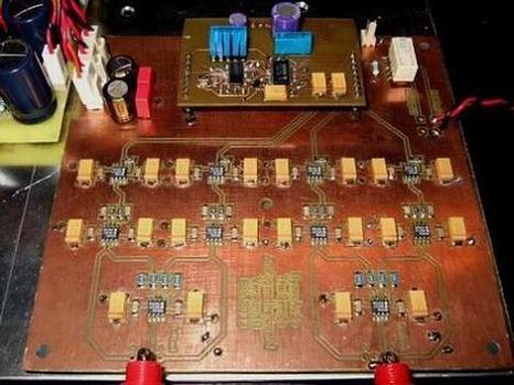

Analog "motherboard"

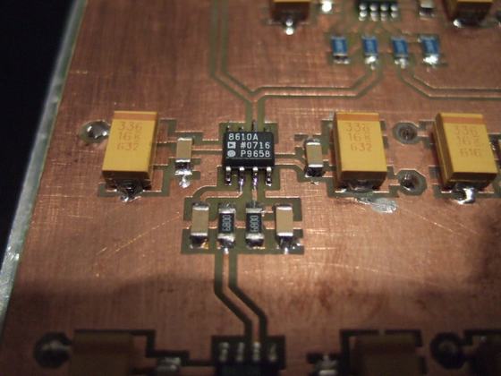

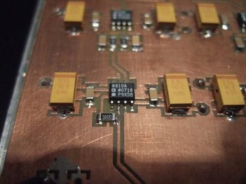

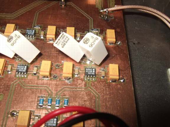

Det komplette print..... men skal vi ikke lige tage et par closeups også......

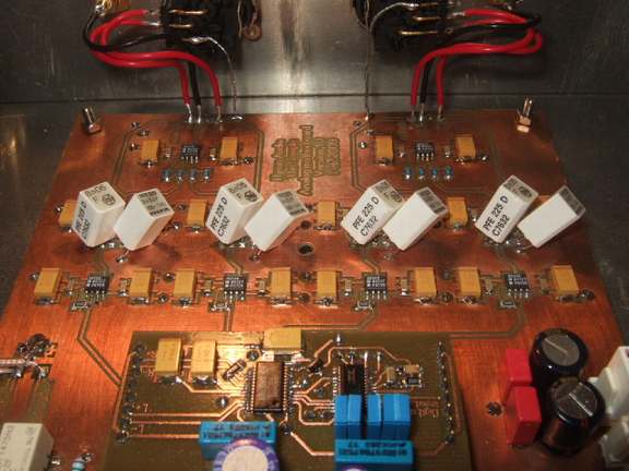

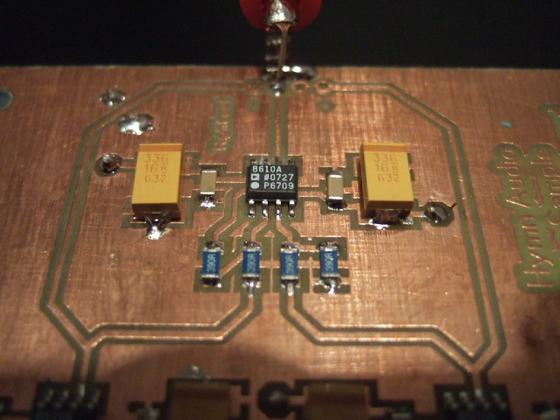

I/V konverter trinet.
2-ordens Sallen Key Filteret, som skærer omkring 34Khz.
Sumernings ledet fra balanceret til single endet.

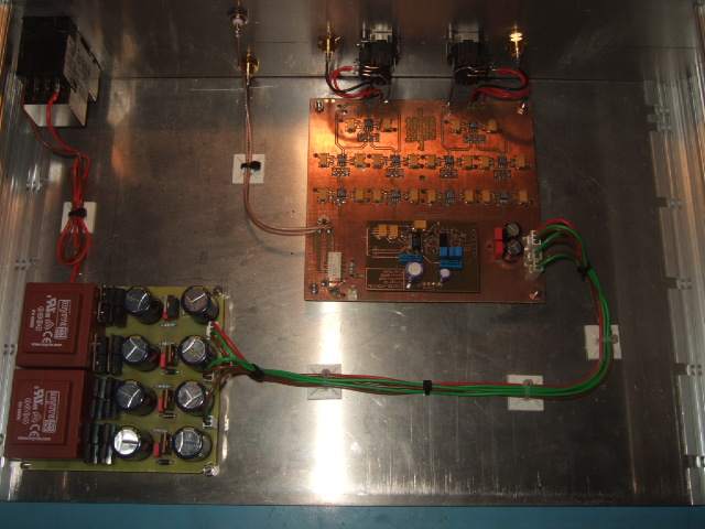

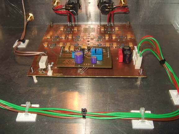

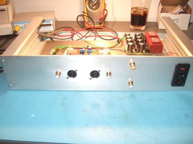

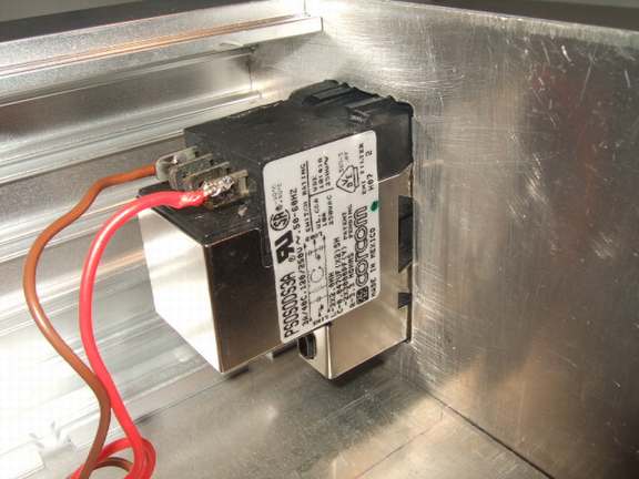

DAC'en er kommet i et kabinet..... mangler dog top og bund, men det arbejdes der på.
lad os gå direkte til billederne.
Ja det ligner jo meget sig selv, men der er dog foretaget et par små ændringer.
Kondesatorene i sallenkey filtret er erstattet af nogle ordenlige Polystyren fra rifa (dac'en tilspilles stadig da det lige er gjort idag, men allerede nu er lyden bedre fri af højtalerne og "billedet" er bredere.

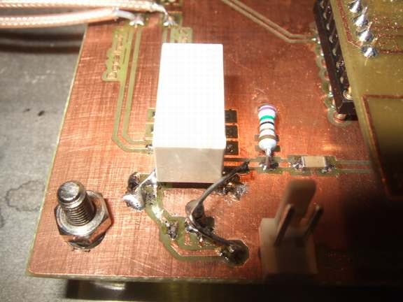

som det også fremgår af det ene billede så var vi nød til at lave lidt rework omkring relæ'et da det viste sig ikke at være ligeglad med hvilket ben "skifte" spændingen kom ind på (første gang vi er stødt på sådan et relæ).
Der er nu kommet både BNC og RCA indgang på. XLR stikkene er blevet monteret og har vist sig at være en lydmæssig forbedring.

Ser meget spændende ud.
Uden at jeg på nogen måde er ekspert i noget som helst, så vil jeg dog mene at I bør kigge på den digitale signalvej ind i dac'en. SPDIF signaler er ret følsomme, og bliver let forvrængede (jitter). Hvis det var mig, ville jeg nok foretrække at have hele det digitale kredsløb samlet på jeres "piggyback" print. På den måde får i færrest mulige overgange/samlinger og kortest mulig signalvej. Det vil nok også betyde noget hvad støj angår, men det er jo ikke sikkert det er noget problem lige nu.
Den med relæ'et kender jeg nu godt. Der er faktisk mange småsignal relæ'er der kræver korrekt polaritet for at fungere.

Razzer: vi har ikke lige noget med balanceret digital ud..... men jeg vil da gerne lige høre hvad forskellen egentligt er og hvordan man kunne lave det.... hvis du altså gider/kan fortælle mig det.
Noise: Den endelige udgave, hvis eller vi nogensinde kommer dertil vil være med alt på et print og digital delen samlet og tæt på input(grunden til at vi laver spdif om til TTL på motherboardet er at vi overså at spdif signalet skulle laves til TTL da vi lavede piggyback printet).
Hvad er det du mener vi skal kigge på omkring den digitale signalvej hen til dac'en?? er det det med 74hc04 monteret på "motherboardet" eller er der mere vi skal kigge på.
Der er ingen støj overhovedet fra dac'en som den er nu.
