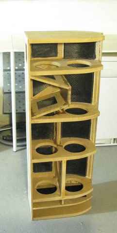

Har brækket min hæl, så har derfor en del hjemmetid de næste par måneder.
Med lidt oprydningshjælp fra et par kammerater fik jeg installeret mig i min kælder, hvor jeg kan rulle rundt i kontorstolen.

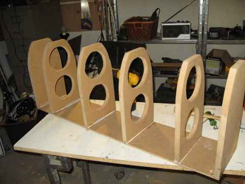

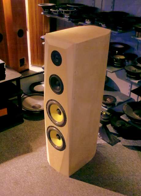

Har læst en del om Ekta Grande og syntes om designet, valgte derfor at bygge noget i den stil, dog med en anden højtalerenhedsbestykning.
Højtalerne måler 115.5x27x46 cm. Litermæssigt ligger de på mellem 65-70 liter efter afstivninger.
Min stue er ikke så stor, 16 m2, men er direkte forbundet med køkken, så noget lyd forsvinder formentlig også derop. Dvs at det er lidt overkill med så store højtalere.
Regner med der bliver sat akkustisk ventil i, men starter ud med lukket kabinet. DAT hjælper med udmåling af enheder samt filter osv.
Her er lidt billeder af processen:

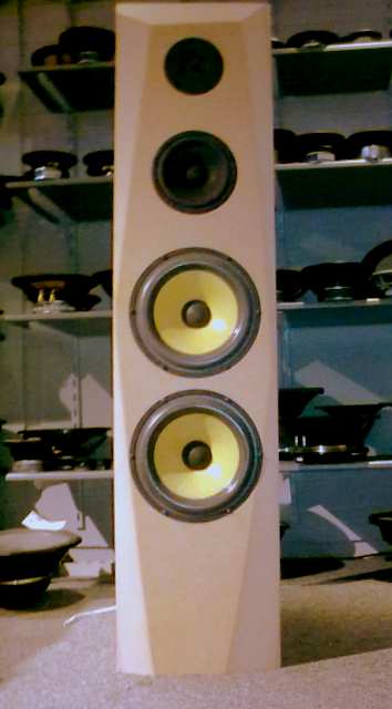

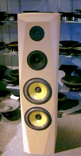

Scanspeak, alle købt brugt.
Diskant:  Vifa XT25BG60-04, den med dobbeltmagnet
Mellemtone: Scanspeak15M_4531K00
Bas 2 stk.Scanspeak 21w8554-00 Bas

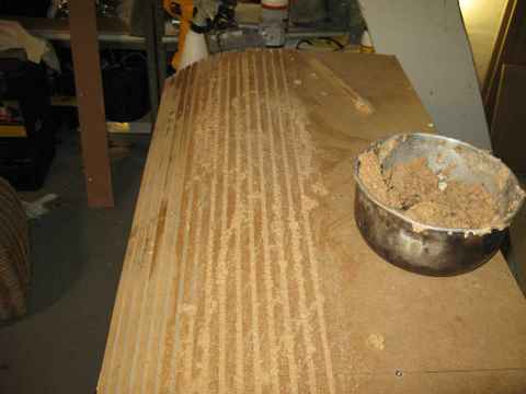

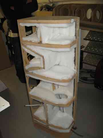

Trælim og savsmuld.

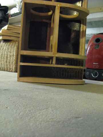

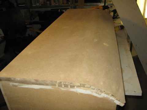

Mellemtone kammeret har jeg efter billedet er taget gjort kraftigere med ekstra mdf.

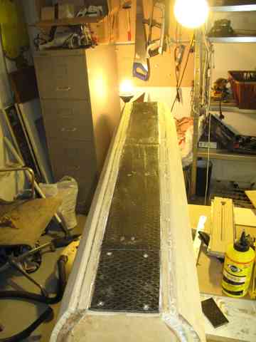

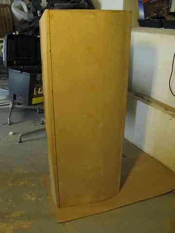

Jeg havde lavet en lille bommert, hvilket gjorde at jeg var nød til at lave bagsiden ret tynd, men da der ikke er nogen store overflader lykkedes det at gøre den rigeligt "død" med 2x6 mm mdf og blygummi sanwich.

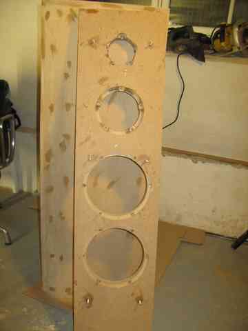

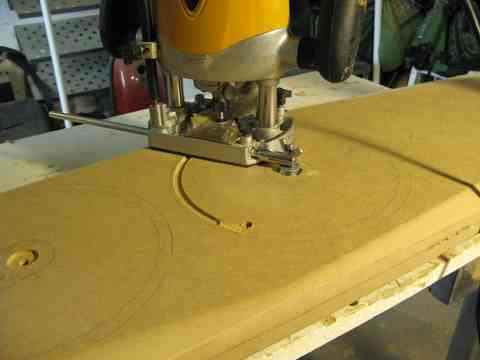

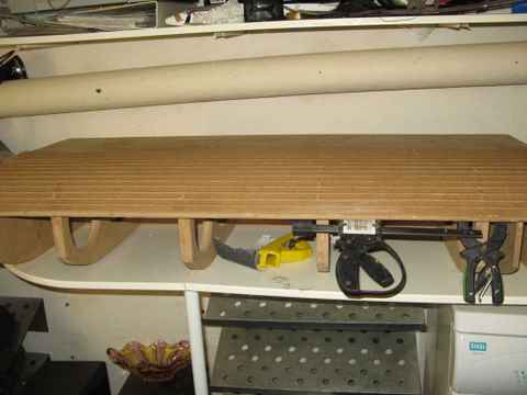

Min billige overfræser fra Jem & Fix.
De små huller lavede jeg ved at bore huller i anslagspladen, ca 20 stk. Hvis man så kompinerer de forskellige fræsejern er det muligt at lave næsten alle mål..Desuden er der forskellige størrelser kuglelejer på fræserne fra Harald Nyborg, hvilket giver endnu flere muligheder.

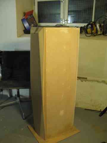

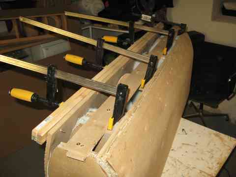

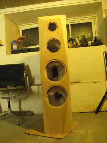

Ahhh næsten færdig og rigtig glad, sikke et arbejde.
Har lavet aftagelig front, så har jeg mulighed for at lave andre konstellationer hvis jeg får lyst om nogle år.
Regner med at montere med acrylfugemasse, og så spænde fronten med vingemøtrikker indefra.
Laver en lille udfræsning på bagsiden af fronten, så jeg kan lave en lille sort fuge.
Resten skal være hvidt.

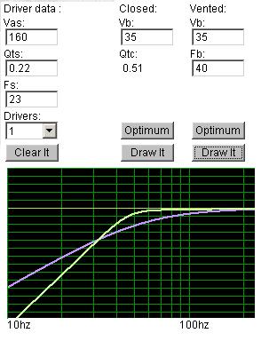

Akustisk ventil er overhovedet ikke nødvendigt i forhold til lukket - de har allerede i et lukket kabinet et Q omkring 0.5, som giver optimal impulsgengivelse (men meget dæmpet bas, medmindre de er klemt helt op i et hjørne).
du har ikke bygget for småt, snarere tværtom. Men størrelsen er fin til et reflekskabinet - som er det, enheden er beregnet til!
www.lautsprechershop.de/hifi/rohre_en.htm sælger nogle fede "Jet Set" refleksrør som jeg osse har brugt i min 3-vejs. Du skal bruge et 5cm langt hvis det er 7cm i diameter, og et 13 cm langt hvis det er 10cm modellen.

Sendt: 04 Marts 2009 kl. 14:57 | IP-adresse registreret
www.linearteam.dk :
Lukket = Lilla, Refleks = grøn.
