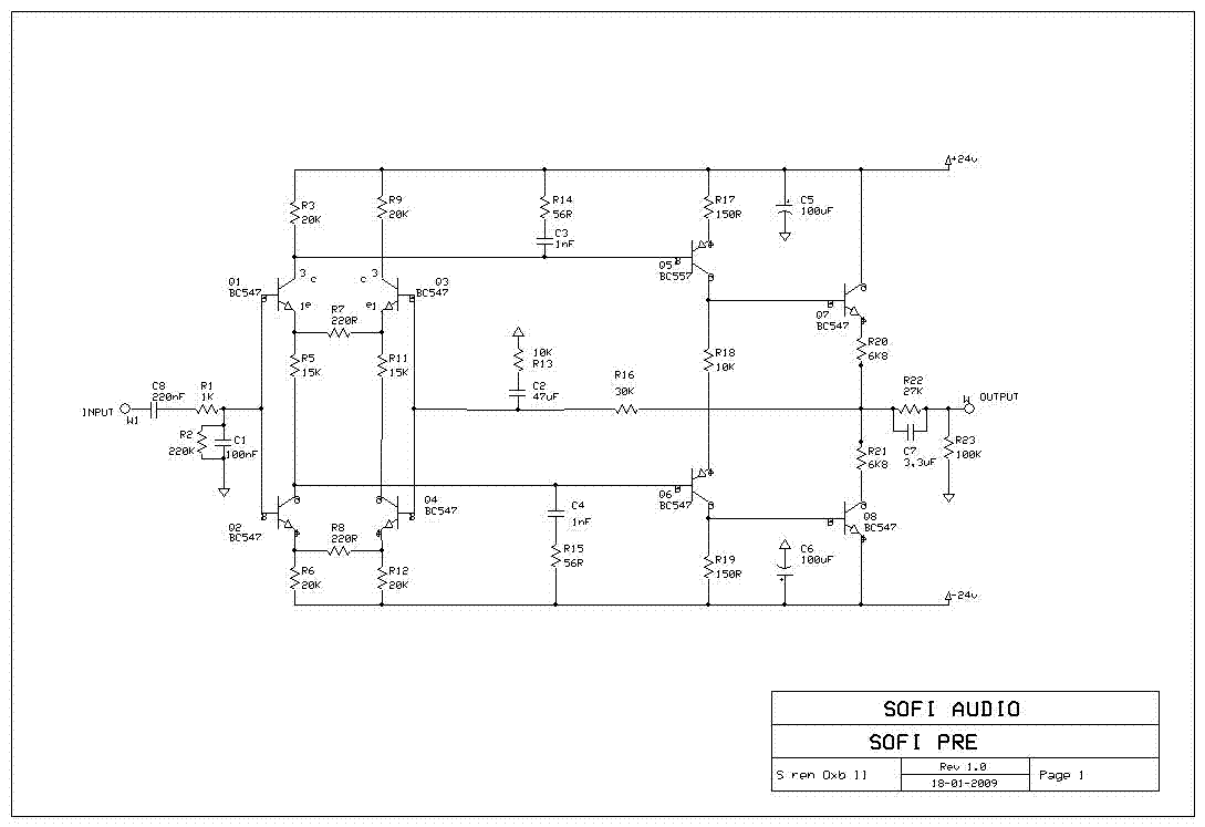

Dette er første udkast til en DIY forforstærker helt fra bunden, jeg vil gerne høre hvad eksperterne siger   Nogle gode råd ??

Tegningen er IMHO svær at læse. Er det muligt at få adgang til en tydeligere tegning?
EDIT: Plus at fortælle, hvad du gerne vil med den. Skal den bare virke, eller er der nogle krav til den?

Ups, du har ret, det ændrer jeg lige.... når jeg kommer hjem
Lidt mærkelig da jeg lade det ind igår, så det fint ud.

Boholm: hvis man højreklikker og gemmer lokalt kan man zoome og lige nøjagtigt skimte diagrammet.
Sofi:det vil ikke virke.
Først og fremmest skal Q2, Q4 og Q8 være PNP ( BC557) og have emitter/collector byttet om.
Desuden: Q1-4 vil ikke få nogen bias spænding - der skal være 0.65 volt spændingsfald over basis til emitter.
Indgangstrinnet skal se sådan ud:

DOH: højreklik vog "View Image"
Nå, men for at støtte NriK: Kredsløbet dutter ikke. Det trækker ingen strøm i andet og tredie trin. Kun venstre halvdel af indgangstrinnet trækker lidt strøm, men det er ikke nok til at genere spændinger de rigtige steder.
Hvor kommer det indgangstrin fra, og hvorfor ser det sådan ud? Hvor kommer hele kredsløbet fra, og hvorfor ser det sådan ud?
Enten vender nogle af transistorerne forkert, eller også har de fået forkerte navne . . .
Og hvorfor BC547/BC557? Igen: Hvilke mål er der med projektet?
