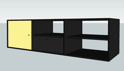

Reolen kommer til at se sådan her ud. Den er 150x50x43cm. Og opbygget i 3 moduler. Den er bygget i 16 mm MDF. den bliver tung

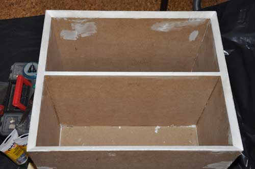

Foreløbig er den første "Cube" samlet og igang med at blive spartlet.

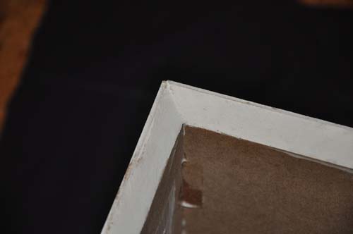

Jeg har skåret forkanten skrå så den ser lidt mere elegant ud.

Jeg tror også du skal passe på med at gøre de forreste kanter for skarpe. Jeg ved ikke om det kan blive et problem, men jeg tror kanten kan blive for skrøbelig. Hvis du ser på f.eks. Clic, så er kanterne også let rundede.

Mht til kanterne tror jeg ikke det bliver et problem. Den skrå kant går ikke helt ud til kanten. Der er efterladt ca 3 mm lige kant til at "runde" den af med. Samtigdig bliver det hele jo spartlet og malen hvilket jo også styrker den lidt.

Nå anyway, her er lige de sidste billeder af hvad jeg har fået lavet idag.

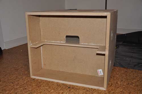

Jeg har fået samlet endnu en cube og fået spartlet den første færdig. Regner med at få samlet den sidste og spartlet en mere i morgen. I øvrigt vil jeg lige side tak for alle roser og den konstruktive kritik
Tja billedet taler lidt for sig selv. Jeg skulle hilse at sige at man skal godt nok holde tungen lige i munden når man samler siderne. De er temmeligt livlige indtil de bliver spændt fast og skruet
Her har jeg så fået den midterste hylde sat i. De quick-grib tvinger er simpelthen geniale
Så skal den bare tørre...

Møblet skal hænge på væggen . Det bliver hængt op på samme måde som montana f.eks.
Sådan her kommer det til at hænge. En lægte det er skåret igennem på skrå og den ene er skruet fast i væggen og den anden på reolen. Men ved ikke helt om der skal et enkelt lille ben ind under for at bære den lidt. Den tungeste kommer til at veje omkring 50 kg med elektronik i.
Jeg har tænkt på det med kablerne, men jeg har ikke helt besluttet mig endnu hvad jeg gør.
Jeg laver muligvis en "service-lem" i toppen så jeg kan komme til kablerne.
Den form for ophæng har ingen problemer med at bære stor vægt, som med alt andet man hænger op er rawplugs og skruer det afgørende, det borede hul, rawplugs og skruer skal passe 100% sammen, gør det det kan du nærmest danse cancan med et par elefanter på det (overdrivelse fremmer forståelsen). Når du har skruet vægdelen fast, så prøv at belaste det med hele din kropsvægt, så kan du jo se om der holder, inden du hænger møblerne op. Brug en liste du ikke har skruet på skabene endnu, ellser gør det ond i fingre fødder eller hvordan du nu "griber" fat i listen .
