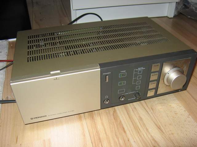

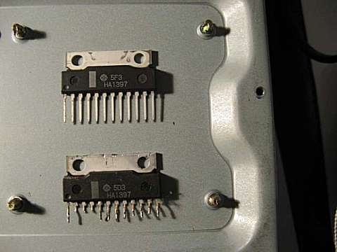

Jeg synes jeg vil dele lidt billeder af en lille solskinshistorie om en gammel Pioneerforstærker der fik nyt liv.
Der er tale som sådan en lille bandit herover. Jeg fandt den på et loppemarked engang for et år siden, og selvom jeg bestemt ikke manglede en ny forstærker, faldt jeg for forstærkerens ekstremt kompakte dimensioner, og egentlig synes jeg den har udseendet med sig. Yderligere har den phonoindgang og er trods alt af en rimelig respekteret fabrikant. Jeg havde 113,25 kr (eller noget i den retning) i min pung, og det blev derfor den pris vi blev enige om.
Desværre kunne jeg hurtigt erfare, at den var helt gal i den venstre kanal, og jeg valgte derfor at bruge den til subwooferforstærker og senere hen til at drive en buttkicker. Tilfældigt faldt jeg en dag over et diagram over forstærkeren, fandt jeg ud af, at den er ekstremt simpelt opbygget omkring et par Hitachi forstærkerchips kaldet HA1397 på 20 watt RMS. Da jeg så yderligere fandt ud af, at jeg kunne komme i besiddelse af sådan et par for 160 kroner (via 98242444.dk), tænkte jeg, at det i hvert fald var forsøget værd, og at det da ville være lidt sjovt. - Dybest set er det næppe særlig rentabelt da det overstiger prisen på forstærkeren, men man skal jo også ha' lov at lege lidt!  Yderligere mangler jeg en ultra kompakt forstærker til et par Eltax Monitor III højttalere, så det bliver jo ikke meget bedre end denne!

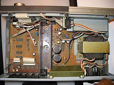

Ja, der er jo ikke ligefrem tale om moderne highend-grej, men det er til gengæld let at overskue for en novice som mig. Området i midten undrer mig lidt, for det ser så "tomt" ud. På venstre side af pladen, sidder effektdelen:

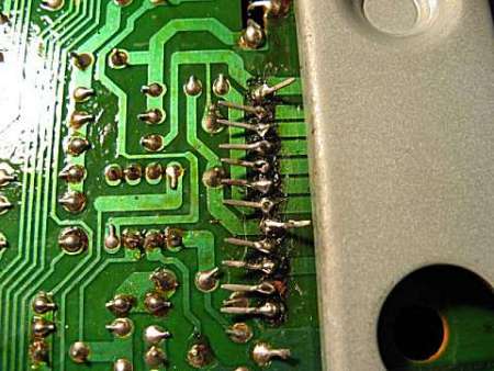

Og der bliver udviklet meget varme! Især i den venstre kanal som også sidder til venstre her i billedet! Det virker generelt til, at venstre kanal har sværere ved at slippe af med varmen. - Noget der yderligere bekræftes da jeg indser, at denne HA1397 allerede har været skiftet:

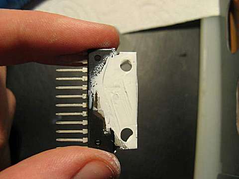

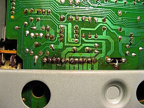

- Og endda ikke noget der var udført særlig pænt. Nå, men jeg fik da, med nogen møje, demonteret den eksisterende forstærkerchip:
Og den måtte lide tabet af 2 ben i processen:
Det har aldrig været min yndlingsdiciplin at fjerne komponenter. Slet ikke uden at besidde skævbider eller fladtang!
Selvom jeg har købt en ekstra chip i tilfælde af, at problemer opstår igen, vil jeg nu nødigt at den dør af varme igen, så den nye HA1397 fik lige kølepastaoverskuddet fra sidste CPU-køler opgradering:

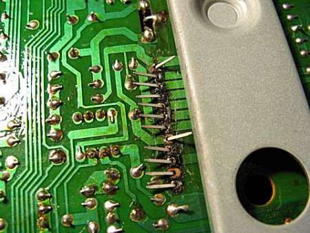

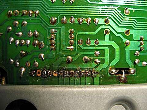

Så var det tid til at få skidtet monteret:
Så var det jo spændende, om problemet overhovedet lå i forstærkerdelen, eller om problemer lå i forsyningen. Jeg valgte først, at tilslutte min MP3-afspiller via AUX og så lytte på en lille højttalerenhed jeg havde liggende. Det var noget af en skuffelse at erkende der ikke var andet end støj i udgangen. Da jeg skruede mere op, kunne jeg dog høre musikken. Faktisk lød det mest af alt som en pladespiller der ikke er groundet. Yderligere interessant var det, at det meste af larmen forsvandt når jeg rørte kabinettet, og støjen ændrede sig radikalt når jeg bevægede min hånd rundt mellem komponenterne uden overhovedet at røre. Jeg rettede lidt på kondensatorerne, og det meste af støjen forsvandt. - Resten forsvandt helt da jeg satte kabinettet sammen igen.
Nu har den spillet små 2 timer uden problemer på mine meget tunge DIY-højttalere, og selvom den får det varmt, spiller den fint! Den begyndte dog at lugte lidt mærkeligt, så har lagt en blæser ovenpå den, og overvejer at montere den permanent.
Ved ikke rigtigt om I vil finde dette interessant, men det gjorde mig glad at få denne lille succesoplevelse, så synes ikke I skulle snydes.
Tak til smølfen for gode råd!
Godt nytår til jer alle!
Mvh Bjarke.

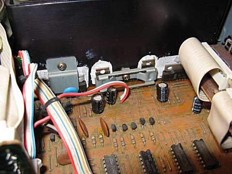

Da den blev esktremt varm (så varm man ikke kunne have hånden liggende på låget) har jeg nu også installeret en lille køler i den. Det er ikke just en fornem løsning, men det har gjort en ekstremt stor forskel! Den er fuldstændigt kølig nu, og trækker mine Eltax Monitor 3 for fuld sving nu.

Jeg vil dog gerne anbefale dig at klippe de to ben af som ser ud til at være meget tæt på metal profilen.
Jeg giver dig helt ret. Det er rigtig skægt, og der er ikke så meget på spil økonomisk. :) Jeg har installeret køleren fordi den VIRKELIG blev varm, hvilket jeg tror er grundet Eltaxernes lave impedans på 4-8 ohm hvor der står 8-16 ohm bag på forstærkeren. Den kan meget let fjernes igen hvis jeg skifter brug.
Vil klippe benene ved lejlighed.
Fint, nu er det jo blevet en helt rigtig PA-forstærker

Det er altid fedt når man får noget til at virke igen.
Jeg har selv prøvet at finde en laserlinse i bunden af en Pioneer CD afspiller med stable platter. Den var næsten umulig at skille ad, men jeg fandt linsen og fik den limet på, hvorefter den spillede lystigt videre i nogle få minutter. Herefter hakkede den noget, så jeg tænkte der måtte være nogle skruer jeg kunne justere på. Det endte med jeg knækkede et multilederkabel, og solgte maskinen for en slik.
NB! Dine lodninger er ikke for fede at se på. En god lodning er konkav - dvs. den skal bue indad når du ser den fra siden. Hvis ikke den gør dette, har der ikke være nok varme. Det er også forbudt at klippe benene af efter lodning, da det stresser printet.
Varm begge loddeflader op først, så loddetin flyder på loddefladerne og ikke på loddekolben.

Jeg var nok lidt forsigtig fordi printet virkede så slidt allerede. Men du har ret.

Jeg forstærker loddebanerne med et tynd stykke solid core, når de begynder at blive for slidte, eller en loddeø er "brugt" for mange gange.
