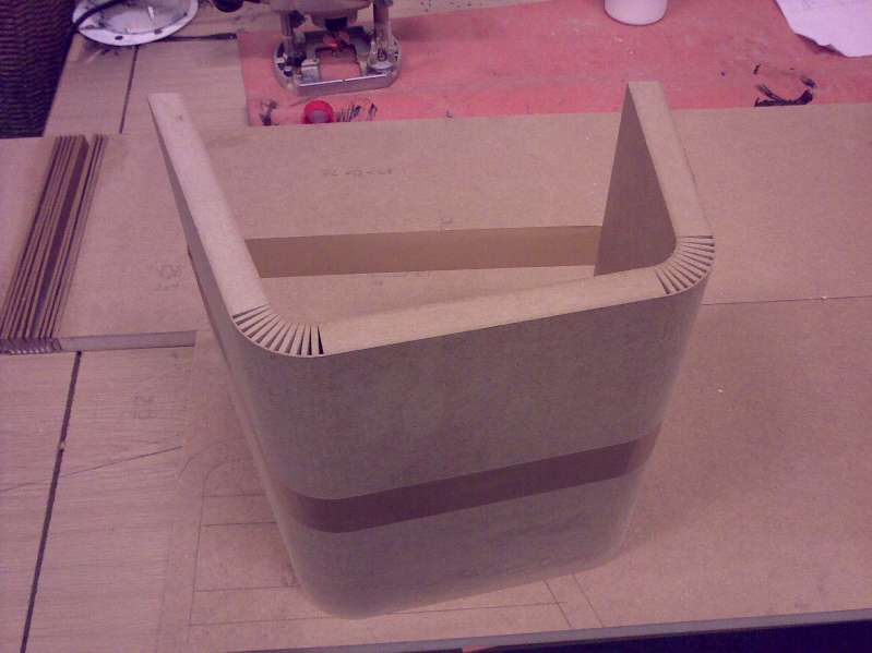

Da mine Ellam'er ikke rigtig passer i "dybde" til mit Pio plasma, er det besluttet at forsøge at bygge nogle mere "flade"
Jeg snusede lidt rundt på diverse selvbygger sider og faldt over en konstruktion hvor sider og front er i et stykke....derefter sættes top og bund på og til slut bagpladen..
Konstruktionen er beregnet til montering direkte på væggen og da jeg har besluttet at "droppe" porten i Ellam'erne da de alligevel skal spille sammen med min sub, tror jeg at det går alligevel.
Har forestillet mig at side-front-side bliver lakeret blank-sort og top/bund bliver noget stavlimet eg som bejdses....

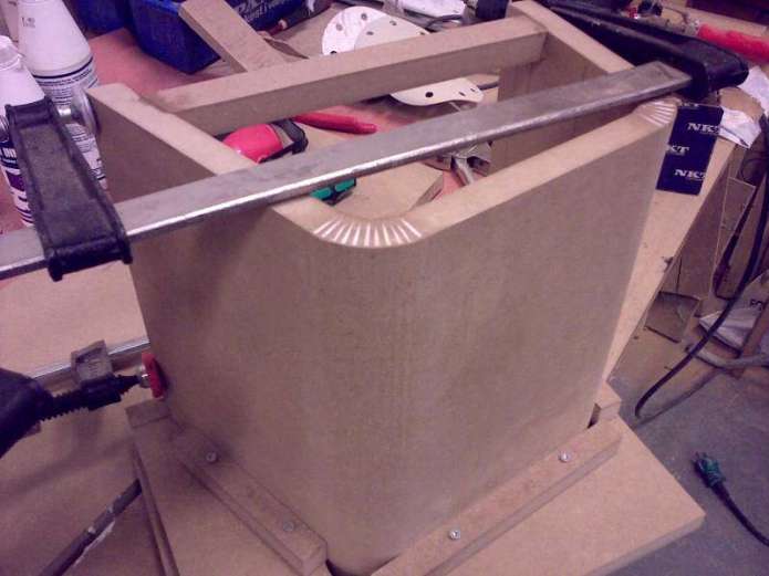

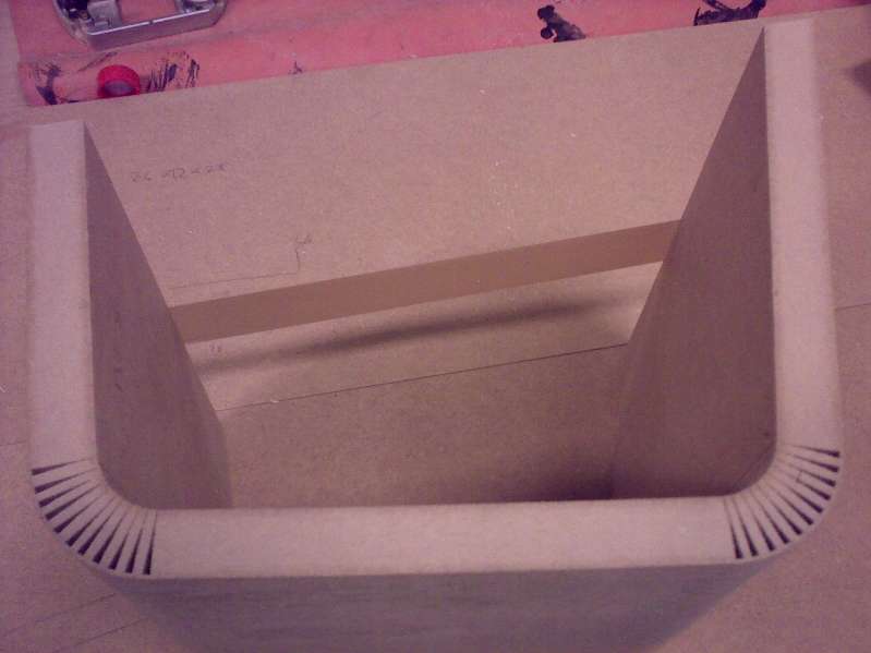

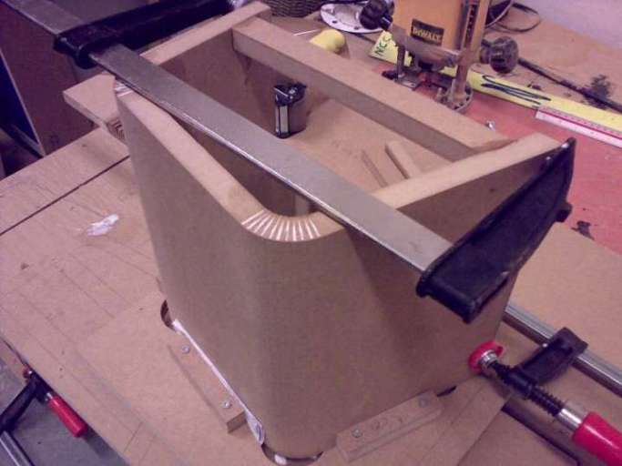

Lige nogle billeder at de bukkede grundkabinetter. Man skal godt nok holde tungen lige i munden :-)

Ser godt ud, har du selv skåret rillerne i pladerne, hvis - hvordan?

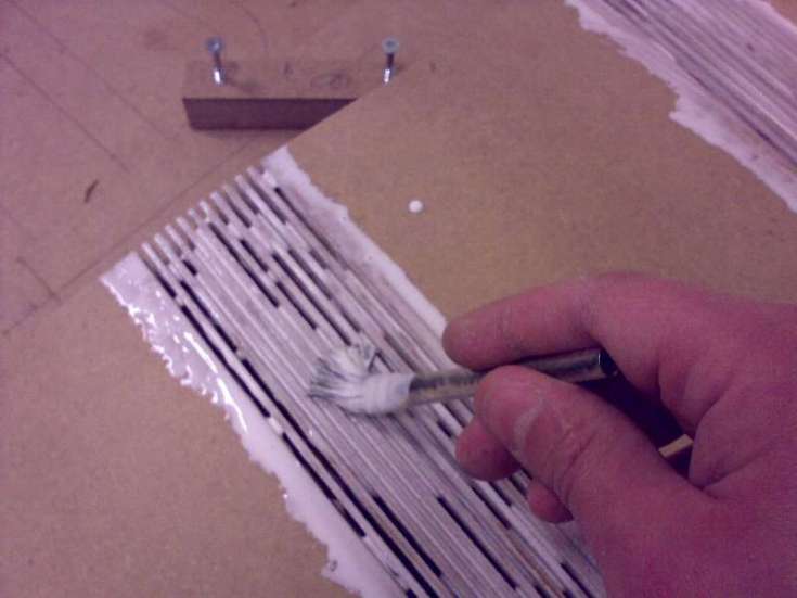

Ja, jeg har egenligt kun brugt dyksav og vinkel... og så lige en målepind og en blyant :-)

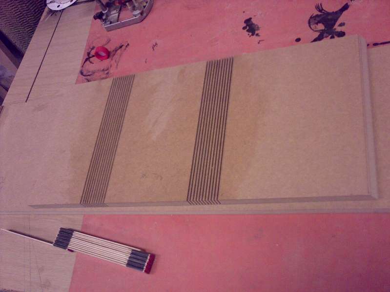

Men man skal godt nok bruge sit "vildeste" øjemål, da der skal skæres 2 x 11 "riller" for at kunne bukke pladen i de 2 x 70 graders vinkler... Men hvis man giver sig lidt tid til at måle ordenligt, og så ellers husker at "fugte" MDF pladen en lille smule inden man bukker, så er det faktisk rimeligt overskueligt...
Jeg skærer ca. 17 mm ned i 19 mm pladen med en 2 mm klinge på dyksaven... Der er ingen tvivl om, at hvis disse "riller" ikke er super parallelle, så vil kassen "vride" når man førsøger at bukke, og den vil ikke være plan i bund og top... Måske har jeg været heldig, men det har her fungeret fint.

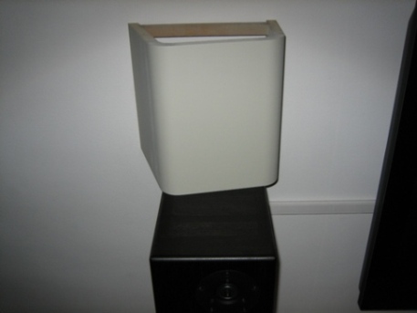

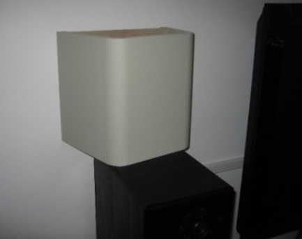

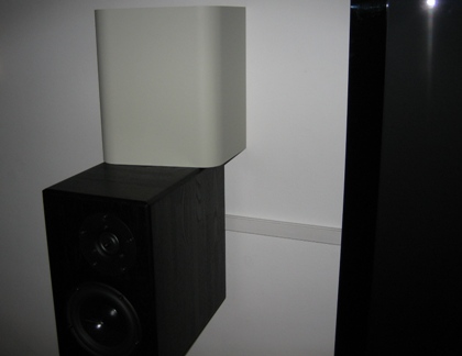

Her er lige et par billeder af den ene kasse ovenpå Ellam'en ( den har lige fået en hurtig grundmaling) ..... Noget mindre fylder den ihvertfald i dybden, og samtidig bliver indv. volumen ca. 8.7 liter minus lidt afstivning og bitumen... det vil nok ca. være 7.5 liter derefter...

Kommer der ikke "spor" udvendigt i bukningen; det gjorde der på mine da jeg selv lavede samme nummer...

Der bliver spor, og det er derfor vigtigt at skære så dybt i materialet som muligt..
Dog skal der selvfølgelig være lidt at slibe i bagefter.
Det der virkede for mig, var at skære 17 mm dybt i en 19mm plade, med 6 mm imellem hvert snit. Bagefter sleb jeg med korn 240 den udvendige bue og det blev helt jævnt og sporene kunne ikke ses - heller ikke med efterfølgende maling.
Hvis jeg skulle lave det i dag, ville jeg finère det buede frontstykket, og male/lakere top og bund. Det kunne give et rigtigt flot resultat - Eventuelle spor ville ihvertfald blive skjult af finèren.
Konstruktionsmæssigt er det vigtigt at afstive frontstykket indvendigt, da materialet svækkes, med alle de snit.
