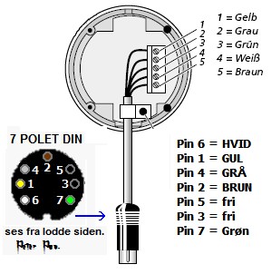

Hej DJ.Lucifer
Går du til indlæg 13 Februar 2007 på dette link:
http://www.hifi4all.dk/forum/forum_posts.asp?TID=32157&P N=1&TPN=2

Hej Peter "og i andre" 1000 Tak for hjælpen, jeg har nu set at det er et 7 benet stik der skal til ok ok tænker jeg så, så jeg fandt et powerlink kabel jeg havde og klippede det midterste ben af, nu havde jeg så et 7 polet Din stik med så så at det ikke var fuld monteret, så er mit spøgrsmål om det skal være det, jeg har ikke brug for at kunne styre lyden fysisk på IR øjet da jeg bare vil benytte mig af fjernbetjeningen, behøver stikket være fuld monteret ? jeg ved det er snyd men jeg har nu et 7 benet stik med følgende ledninger
Grøn
Gul
Brun
Skærm / Stel
og et 5 polet stik med følgende ledninger
Gul
Rød
Hvid
Sort
Stel / Skærm
Kan vi bruge noget af det eller er det den lange vej til den lokale B&O Pusher ?

Jeg var idag i B&O butikken, og her er deres bud, men de kunne kun
finde farverne, ikke hvad for signalerne der ligger på de enkelte ben.
Her mit bud:
Brun stel
Gul 5 V
Grøn IR plus
Hvid IR minus
GRÅ on/off

Ser godt ud Peter det vil jeg lige forsøge mig med, du høre nærmere og tak
Til top Vis DJ.Lucifer's Profil Søg efter andre indlæg skrevet af DJ.Lucifer
DJ.Lucifer
Bruger siden: 04 December 2008
Indlæg: 13
Sendt: 11 December 2008 kl. 22:06 | IP-adresse registreret
Jeg har nu forsøgt mig med mine amatør kold lodninger, og umiddelbart ser det ud til at virke, IR øjet har i hvertfald fået 2 røde lys, og blinker ved kodning af option, syntes bare ikke jeg kan aktivere nogle kilder fra den. mistænker måske mit link kabel men er ikke sikker, mere vil følge når jeg når længere med det

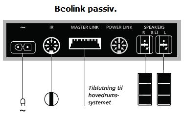

Så fandt jeg endelig en manual over BeoLink Passiv med billede,
og det er den 7 polede DIN bøsning der er til IR signaler.
Men de skriver ikke hvordan den 8 polet DIN PowerLink bøsning
skal bruges.

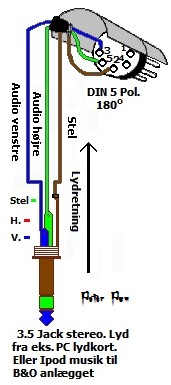

På eget ansvar  kan du prøve denne adapter til iPod
Vi håber så at bøsningen er som på en BeoLab højttaler uden pin 4 og pin 7.
Bemærkning:
En B&O PowerLink bøsning er 8
polet, og denne adapter er 5 polet,
men der er ikke noget problem idet.
