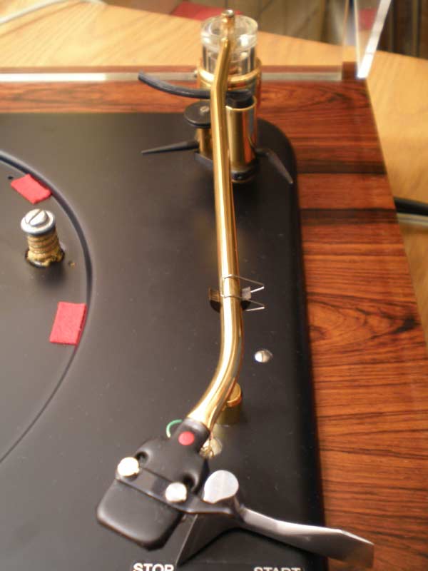

Jeg kan ikke huske hvad denne arm hedder. Den sidder på en af de ca. 600 (denne har nr. 526, som vist nok var en af de sidste) Mørch 'GS 6 a' pladespillere, som blev produceret.
Jeg mener den hedder noget med 'Precision' eller 'Prestige'.
Al information om dette 'vidunder' er velkommen.

Jeg uvidende novice udi Hr. Mørchs produktion, bildte mig ind at den sad på dem alle.
Har din også den smukt udformede start/stop-knap som ses på billedet?

Er det ikke "bare" en UP-4 Gold med Precision armrør (red dot)?

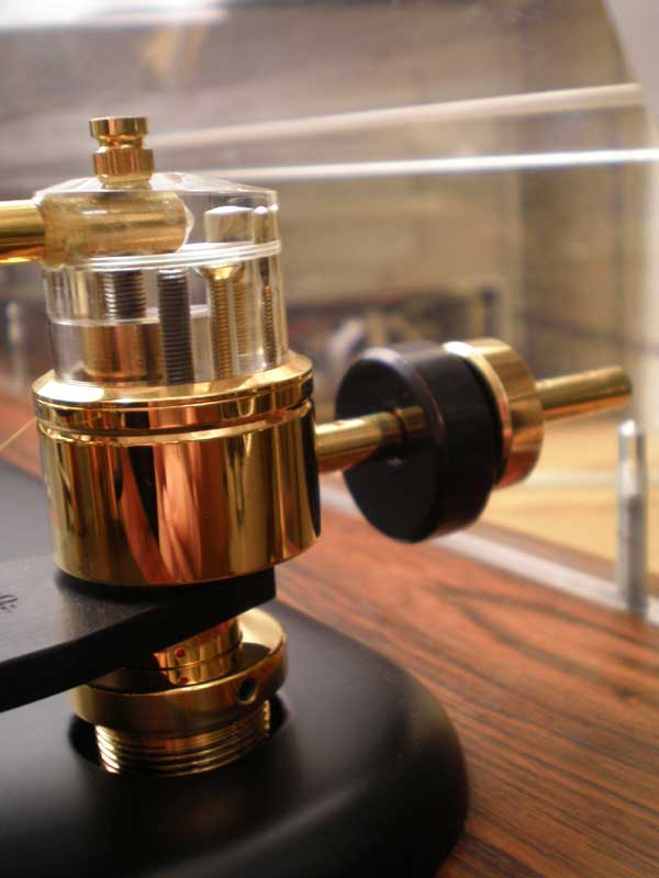

Det er en DP-6 tonearm med precision arm rør.
Forskellen på DP-6 og UP-4 armene ses nemmest ved udformningen af armbasen.
Ved DP-6 armen er den tykkere forneden ( "buler ud" ) i modsætning til UP-4 tonearmen, som har samme cylinder-diameter foroven og forneden.
Precision arm røret adskiller sig i forhold til de andre tonearmsrør, ved at pladen hvor pickupen fastgøres har samme bredde ( eller mere ) som pick up'ens øverste del.
Desværre temmeligt dyre armrør  i forhold til et "almindeligt" standard arm rør.

Det er korrekt hvad ASML skriver. Derudover skriver Mørch på undersiden af basen og armrøret "SILVER" hvis der er tale om en kabling med sølvtråde. Det er skrevet med en spirtpen med en fin sirlig håndskrift. Det kan være svært at sen, men prøv at tage basen af og se om der står skrevet noget under den store flade plade eller under armrøret.

Hvis det er din, så heldige dig - rasende dyr sag. Og jeg kan se, at værket er et af dem med flydende ophæng.

Tak for info alle!
Så var det noget med 'precision'

det er da en DP6 med det "dobbelte pivot" leje!
