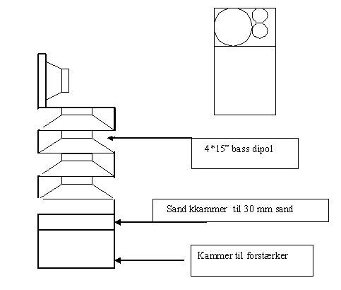

 jeg er i gang med at lave nogen dipol højtaler med folde kabinet . men 4*15" bas pr side
men jeg vil gerne have min forstærker under højtalerne .. den kommer ikke til at have kontakt til kabinettet  den skal skubbes ind i et rum under højtaleren..  men da basenhederne pejer ned i forstærker har jeg valgt at lave et sand kammer (30mm sand) i mellem enheden og forsærkerne .. men ved ikke om det er nok
 hvad siger i har inde .. er det nok eller vil forstærkeren tage skade med tiden ...

Umiddelbart vil rådet være at holde forstærkerne væk og fri fra vibrationer og magnetisk påvirkning. Hvis dette overholdes så er placeringen ingen hindring.
Dit projekt ser spændende ud  ...det er første gang i sådan en konstruktion, at jeg har set en horisontal placering af enhederne, hvor de normalt er vertikalt placeret.
Som tegnet skal hver anden enhed fasevendes, men det ved du sikkert allerede ...det er jo ikke første gang du mikker med dipoler.
Er det Zomax 15"erne som du skal bruge i dit projekt ?

hej .. jo det er zomax 15" med dobbelt sving sople .. så det kommer lidt an på om jeg vil bruge 2 forstærker moduler til at trække basserne  eller kun et ... det ved jeg ikke helt i nu ... for vil lave højtaleren aktiv .. skal bare lige have ground sound til at bliver færdig med hans forforstærker med dele finter i .. så tror jeg skal have sådan en ...
 jeg håber bare ikke håber bare ikke jeg for hornvirknings problemer med dipol sub.. .. men det vil tiden jo vise ..
selv om jeg bruger 4*15  kan jeg lave den meget lille  i brede og dybte .. kan holdes inden for 45*45*140
