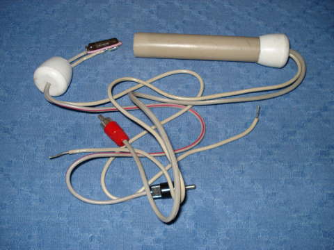

 Er der nogen der har erfaring med sådan en,
den er fra ca. 1980 til brokobling af 2 effekt-forstærker.

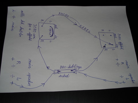

                                 HEJ ALLE!
        Beskrivelse af  hvordan jeg skulle tilslutte, den brokoblings-enhed jeg købte af
AUDIO NORD af Peter Lyngdorf for ca. 30 år siden,  der var masser af power i bunden
når de trak mine CERWIN VEGA TR 12 slaglængden på basenhederne var meget stor
håber at i kan se beskrivelsen,  Tongue     jeg kører med "windows 56" Ouch  så jeg kan ikke det
det med at ligge billed på nettet. Wink     M V H         SAVKLINGE

En brokobling er i princippet blot en faseinvertering af den ene kanal. Det sker typisk via en lille IC. Herefter forbindes højttaleren mellem de 2 +poler. Husk forstærkeren så ser ind i den halve impedans.
Din enhed må have et batteri? Eller er den bygget med en transformer inden i røret? Hvis der sidder en IC fra 1980 tror jeg nok den kan forbedres en del.
De 2 løse afisolerde ledningsender forvirer mig lidt. Hvad er de til? Hvis indgangssignalet er fra en anden forstærkers højttalerudgang er det bestemt ikke nogen god idé, men i så fald kan det gøres rent passiv med modstande.

Det ligner noget der allerede er på vej til et storskraldsrum. Alene kablet og RCA-stikkene har diskvalificeret projektet.
Det er ikke alle former for vintage-udstyr der er sin vægt værd i guld...
Jeg tror også at du skal være forberedt på lugten af afbrændte forstærkere!

           HEJ JANILS!
       De afisolerde ledningsender skal i  højttaler  x   sammen med den ene højttaler
ledning, nej jeg ser det bestemt ikke som end lyd-for-bedrende-enhed , MEN DET VIRKEDE
 i hvert tilfald med meget højere udgangs effekt.  Enheden får ikke tilført strøm!
                                    M V H        SAVKLINGE
