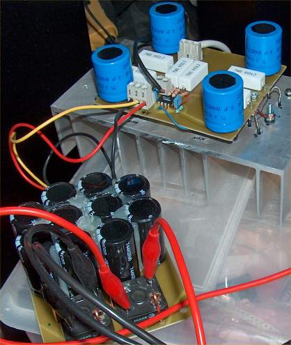

Sådan en gang imellem får jeg lyst at bygge en subwoofer. Sidst fandt jeg en 15” bilstereo enhed til formålet. Det blev noget bulder, dels fordi min forstærker var for svag og dels (tror jeg) fordi filteret skar for højt oppe.

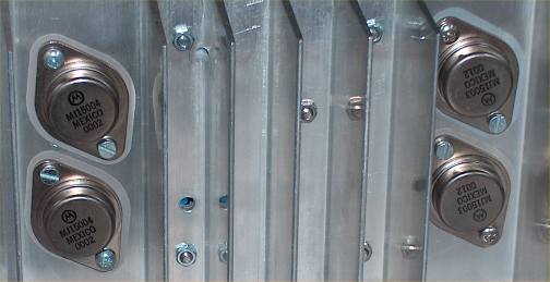

Jeg er dog villig til at prøve igen og denne gang med en stærkere forstærker. Billederne her er fra dens første prøve, hvor den står og spiller musik (ikke kun sub lyde, men hele spektraet) på mine 2stk 4ohms horm i parallele og det går forbløffende godt. Mono, men overraskende detaljeret.
Strømforsyningen indeholder 10 stk 4700uF af billig mærke, 2 stk 20A broer og senere en 500VA trafo. Teknikken på det andet print er nogle BD243/BD244 til at forsyne de to sæt MJ15003/MJ15004 med rigelige mængder power. Det trækkes så af en OPA445, som er en opamp der tåler +/- 45V (max. +/-50v) På forstærker printet findes også 4 stk 2200uF/63V lytter, så den samlede lyt-bank kommer op på 55800uF.
På et teoretisk niveau burde elektronikken kunne levere ca. 40A continueret, men det kan trafo'en ikke levere.
Næste trin bliver at implementere en -1,8 ohm's modstand i udgangen. Jeg læste et sted at det ville påvirke enhedens egenskaber positivt, så som lidt lavere Fres, Q og forvrængning, samt øge kontrollen med enheden. Prisen er selvfølgelig at forstærkeren skal arbejde hårere.
PS: Jeg ved godt man ikke bare køber en -1,8ohms modstand, men realisere denne gennem forstærkerens modkoblingssløjfe.

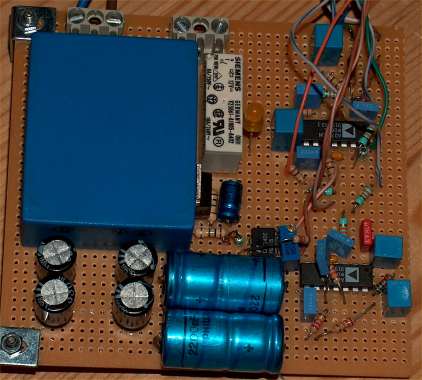

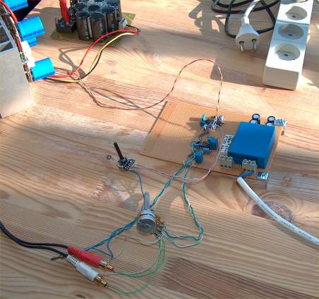

Så fik jeg lavet lidt filter.
Der er brugt 2 stk AD713, som hver indeholder 4 stk opamps. Der er indgangstrin, som samler de to stereo kanaler til en mono, inverter (til at vende fasen), 4 ordens lavpas filter (af bessel typen, for bedste impulser) der har sit -3dB punkt omkring 75Hz, et bashævningsled (giver mellem 0 og 8 dB ved 20 Hz, men ingen ændring over 50 Hz) og til sidst et 2 ordens højpas filter med -3 dB omkring 14 Hz.
Her lyttes der lidt til den samlede konstruktion.

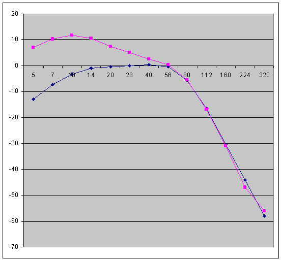

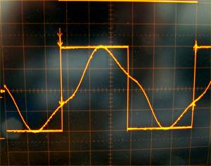

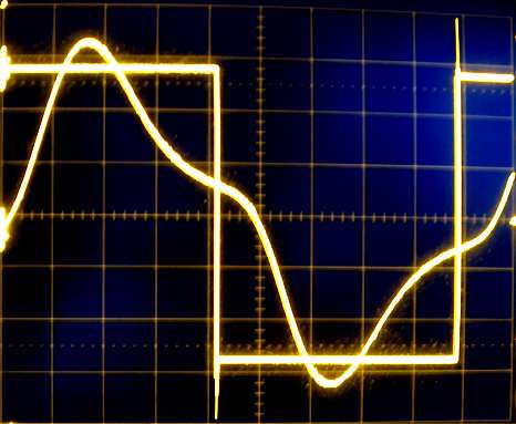

Jeg har lavet lidt målinger på mit filter nu. De var ikke helt som forventet, men nu er det hverken højpresisions komponenter eller super fin måleudstyr jeg har brugt.
Den lilla er med fuld basboost og den blå er uden. Det var planen at de to skulle følges fint til ca. 40 Hz.
Sjovere er det at give fuld basboost og smide en 30Hz firkant ind i filteret:
Pænest ser den ud hvis jeg reducere basbosten til ca. halv niveau.
Hvis jeg fjerner basboosten helt, så ser kurven skummel ud igen. Mit gæt er at lidt basboost korrigere lidt for højpasfilteret der her et Q omkring 0,8 (ikke så impulskorrekt), mod lavpasfilterets Q omkring 0,5 (tæt på impulkorrekt).
Måske en bedre løsning ville være at sænke Q'et på højpasfilteret?
Jeg er lidt nervøs for formeget rungen og enheden har jo lige højt nok Q i forvejen. Håber også forstærkeren hjælper med der, når jeg får monteret min negative udgangsimpedans.

Såfremt dine data er rigtige, og enheden er monteret i ca 50 liter (netto) - så burde Qt og Fres begge øges med en faktor på ~1,4. Det medfører et Q på ca 0,5 og en resonans ~48 Hz. Tør & præcis bas, men ikke særlig dyb.

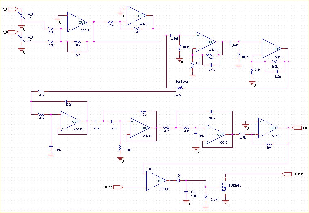

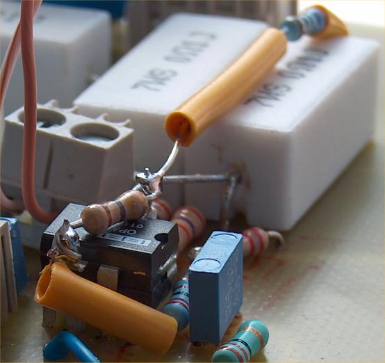

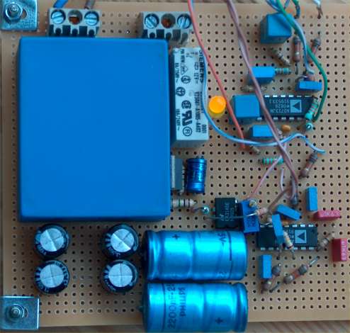

Så tror jeg at jeg er ved at være færdig med filteret. Jeg havde lidt brum og da forsyningen er ureguleret, så klarede jeg den bare ved at smide lidt mere lyt-power på.
Som det måske kan anes, så sidder der nu lidt ekstra komponenter. Det drejer sig om en BUZ101L, CA3140 og lidt modstande og en kondensator. Dermed virker den automatiske tænd og sluk på musik signal. Den tænder nu subben, når der er ca. 50mW signal over enheden.
Derudover er højpasfilteret nu rettet til at være af typen bessel. Det er stadig af 2. orden, men nu mere impulskorrekt. Det vil sige at højpasfilteret nu har et Q på ca. 0,5 og et -3dB punkt omkring 10Hz (mod tidligere et Q på 0,7 og -3dB ved ca. 14Hz)

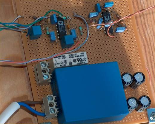

Noget helt nyt, så har jeg fået fat i en aluminiums plade på 5 * 140 * 420 mm, som det hele skal monteres på. Der er lige plads. Glæder mig lidt til det hele virker. Så skal der ses (nok mest høres) film og høres musik.

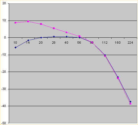

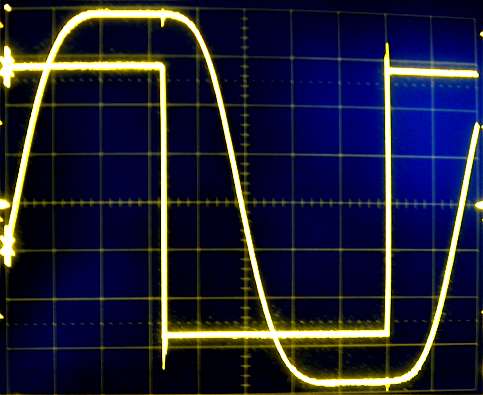

Så har mit filter ændret lidt udseende. Istedet for at bruge modstande omkring 68Kohm til 220Kohm, er jeg nu gået ned til max. 33Kohm. Der er dog to steder hvor jeg har en 100Kohm modstand. Jeg overvejer om også de skal degraderes. Dermed er kondensatorværdierne også steget og der bruges nu 2,2 uF og 1uF i flæng.
Frekvensresponsen er nu som følger:
Og hvis man bruger ca. 60% basboost ser en 20Hz firkant således ud:
Mens at den uden basboost ser sådan ud:

Jeg skal nok få lavet diagrammerne (mon de kan blive små nok og stadig læsbare) og få dem lagt herud og jeg skylder hvis også at sige at jeg tror på man let får bedre resultat end jeg med en eller evt. to bedre enheder.....

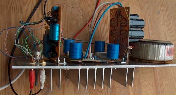

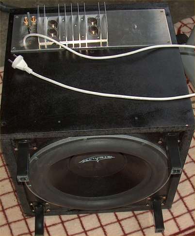

Lidt feedback. Jeg troede jeg var ved at være færdig, men en lille detalje mangler. Jeg har fået samlet den og stillet den i stuen.
Jeg har fået lyttet musik og set film med subben på og den virker. Det med tør og stram bas var rigtigt. Måske fordi det er et trykkammer, da den ikke runger eller buldre. Den står bare uanfægtet i hjørnet og brummer. Lige nøjaktig nok at man fornemmer den, men ikke direkte hører den. Det er desværre med volumen skruet helt op. Så næste rettelse bliver mere gain i delfilteret, så man kan skrue den op til film og ned på normal niveau til musik.
Sådan ser den ud....

Nu har jeg endda malet kassen. Den skal godt nok have et bedre hus en dag, men nu havde jeg jo alligevel en slat sort stående og havde tiden til det og.... (find selv på flere undskyldninger)
Sidste del af eksperimentet er nu færdigt og tilbage mangler jeg kun at teste det. Jeg har taget en opamp mere og klisteret (efter at have klippet de ben af jeg ikke skulle bruge) oven på den der sad der i forvejen. Den 'måler' hvormeget strøm forstærkeren sparker ud og efter lidt forstærkning (og inventering) ledes det tilbage til den anden opamps feedback loop og pludselig har vi en modstand på -1,9 ohm. Sammen med de 0,05 ohm (de bruges til at måle strømmen ud af forstærkeren) der sad det i forvejen giver det en samlet udgangsimpedans på -1,85 ohm.
Hvilket dæmpningsfaktor diver det så?
Besværet skulle (i teorien) få enheden til at ophører sig bedre. Altså mindre Q, resonansfrekvens og bedre styr på membranen (lidt som ved rigtig servo). Alle disse fordele der så desværre afhængige af svingspilens temperatur, men et indgreb så let kan ikke være helt perfekt
Jeg glæder mig meget til malingen er tør nok til at jeg kan få testet hvordan det nu lyder....

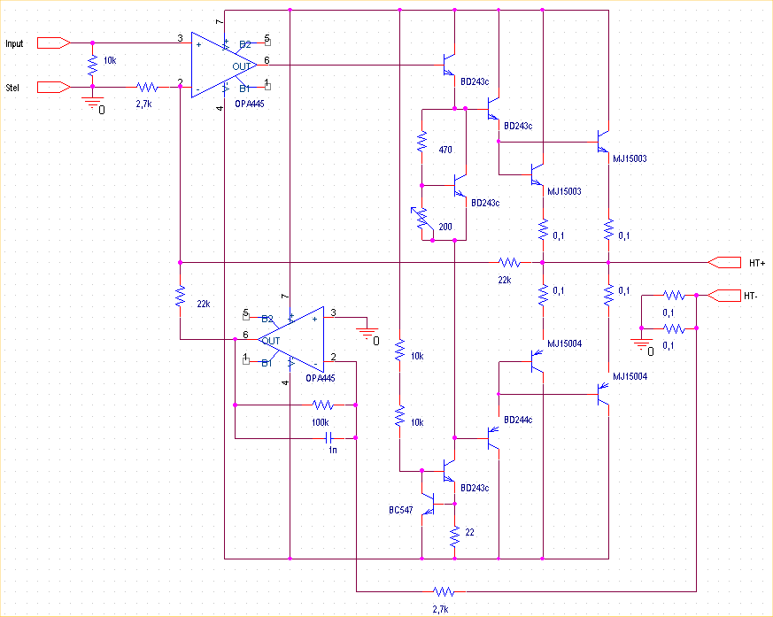

Nu overtræder mine diagrammers opløsning vel forumets regler, men lad os se hvorlænge de får lov at blive her på siden
(Jeg ved ikke hvad jeg ellers skal gøre af dem....)
