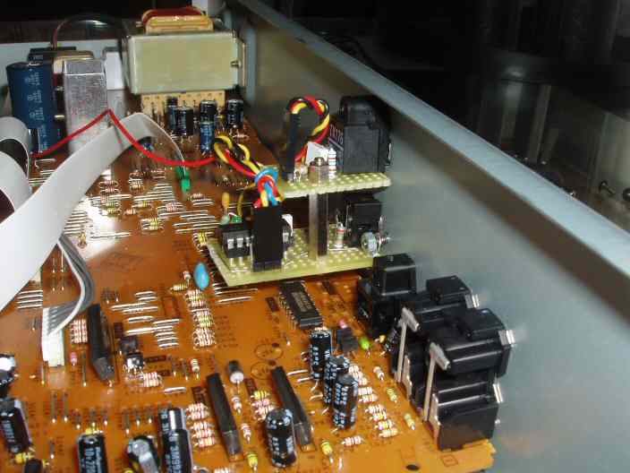

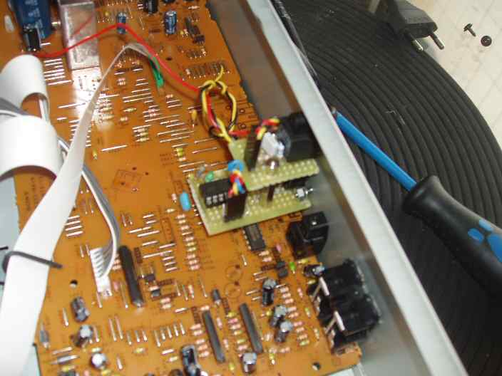

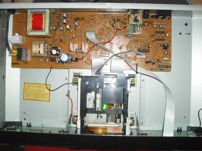

Og tænkte det vil jeg da prøve og det virker, har udvidet det en smule, men her kommer nogle billeder

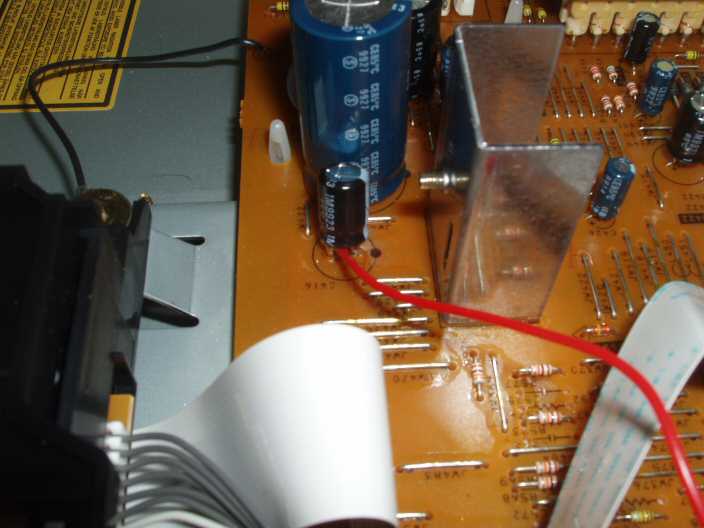

Selve MDS-Je330 inden i. Den sorte ledning er stel (GND) Den røde er plus 5 volt og den gule er S/PDIF
Hvor den røde ledning sidder (5V)

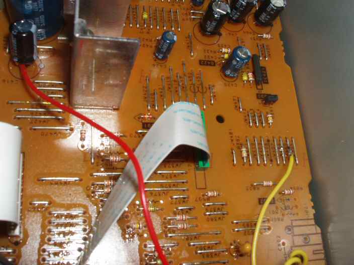

Den gule Ledning (S/PDIF)

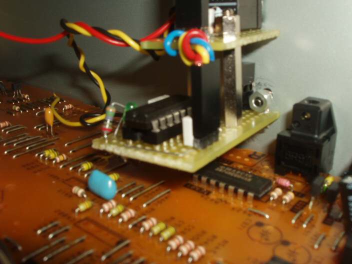

Den sorte ledning (GND) og lidt af elektronikken

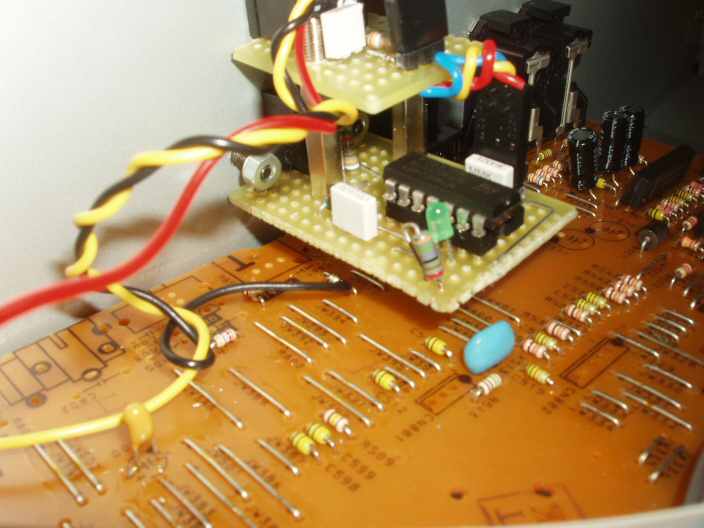

Lidt mere af Elektronikken
Set ovenfra

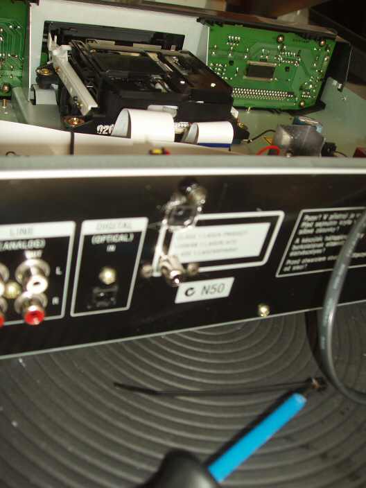

Set bagfra
Set bagpå, dog ikke særlig pænt firkantet hul jeg fik lavet til den optiske sender
Virkelig svært at se, men et bevis på det virker, køre PCM optisk
Har desværre ikke prøvet om den coaxiale forbindelse virker, da jeg ikke har flere af disse indgang på min AVR 3805
Diagrammer kan blive lavt hvis folk ønsker det, vil tro det også kan laves på andre sony md'er der ikke har digital ud
