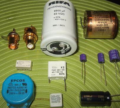

Her er lige en lille liste over nolge af de mere spændende komponenter vi har gravet frem til projektet.
Wolfson WM8740 dac (har også nogle Crystal 4398 og Burr Brown PCM 1730 som også skal prøves.......når vi har fået liv i konstruktionen).
AD8610 opamp's.
Rifa lytter.
Panasonic FC lytter.
Sanyo Os-con lytter.
Duelund kondensatorer (fra Jensen).
LM350 regulatorer.

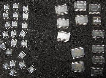

Ja, det er jo lidt svært at se hvad det er for nogle komponenter vi har her....men så er det jo godt at vi kan fortælle det. Her er 22 stk AD8610 opamps, 2 stk WM8740 Dac's, 4 stk CS4398 Dac's, 1 stk CS4390 Dac, 2 stk PCM1730 Dac's og 4 stk PCM1738 Dac's. Her syntes vi jo så selv at vi har et godt lille lager at gå ud fra.
Det er meningen at vi ud over WM8740 dac'en (som jo er hovedpersonen i vores projekt) også vil lave et dac print til CS4398 og PCM1730.......det kan vi jo lige så godt når vi nu er igang. men til at starte med koncentrere vi os om at få lyd gennem Wolfson Chippen.
Her er lige en lille håndfuld, af de mest spændende, af de andre komponenter vi kommer til at bruge både i forsyningen, som afkobling og i signal vejen.

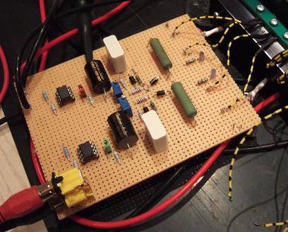

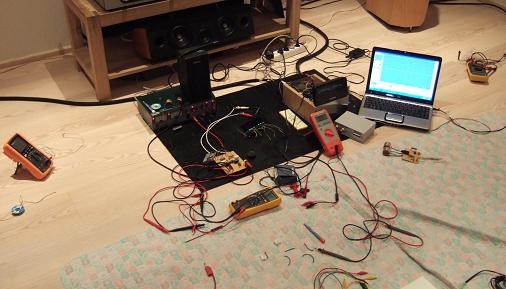

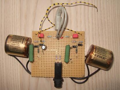

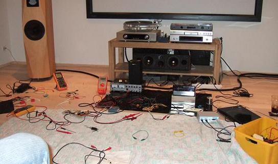

Vi er nu kommet et skridt videre og har fået testet 2 klasse A udgangstrin og en lille håndfuld Fet transistorer.
Det første klasse A udgangstrin er et meget basalt udgangstrin uden noget fancy smancy, det ser således ud.
Det lød for så vidt udemærket......men udemærket er bare ikke godt nok så vi gil skridtet videre og fuskede et DC koblet Klasse A trin sammen. På det nye trin lavede vi også den non-inverterede forstærker kobling  som skal hjælpe med til at vi ialt for et udgangs signal på max 2,8Vrms. Det DC koblede trin kom til at se således ud.
Med dette udgangstrin kom der andre boller på suppen og nu begynder det at lyde godt, dog skal der lige rettes lidt til når vi finder præsis den FET vi vil bruge.

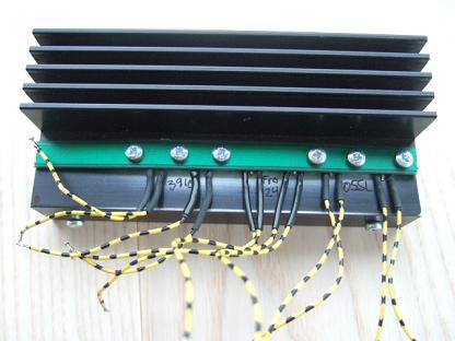

For at kunne teste flere forskellige FET's uden at for meget bøvl lavede vi en køleplade hvor der kunne sidde 4 paa på af gangen på den måde er det hurtigt og let at skifte mellem de forskellige FET's.
Vi har indtilvidere testet 4 forskellige FET's fra IR og en fra OnSemi.
de 4 fra IR kan mere eller mindre skæres over en kam, de har ca den samme lyd. De lyder store og flotte så længe musikken er simpel og rolig, men når der kommer mange instrumenter eller der sker meget så bliver lyder hård, komprimeret og flad.
OnSemi Fet'en lød betydeligt bedre på alle punkter og under alle forhold, så det er indtil videre den vi arbejder videre med ( den hedder forresten MTD3055), så må vi jo se om der dukker andre op under vejs.

Yepp vi arbejder på sagen her, ska lige siges at det på billederne vist, ikke bliver de komponenter vi kommer til a bruge, bliver fortrinsvis mest smd, dog ikke de meget kritiske lydbærende dele, da de simpelthen bare ik performer (efter vores mening, og hyldevarer ) som deres lead brødre & søstre
Kan også indrykkes at vi udskifter den grumme ulv, i form a den TRÅDVIKLEDE source modstand med en Meget lavt Z strømgenerator. . . .  . Fet´n er jo så voldsomt IKKE liniear, så der ska helst ikke tilføjes yderligere kapasitet til arbejdsområdet.....

Men er det nødvendigt med køleplade på FET'ern? Og er det ikke problematisk med de lange tilledninger?

Hej drengene jo de lange ledninger er et problem, det er også kun i test øjemed det benyttes! vi vil gerne prøve en del forskellige fets i opstillingen før vi laver print.
Der bliver induceret en del gennem de ledninger, hvilket ikke er interessant

Og jo sjonne, det er nødvendigt med køling a fets, vi kører temmelig høj bias, da det er klass A, det kan du se ud fra diagram når det er færdigt og kastet herop
Men i endelig kasse bliver der ingen køleplade som så, fet´n er en smd type a Dpak typen, den bliver loddet direkte på printet, med termisk kobling til bundpladen, som er4mm tyk og måler standard mål ca 43cm i bredde. .. . . .det burde gøre sagen mon ik??

1)Mosfets - lod altid en 100-220 ohms modstand direkte til gaten, ellers er det sikkert som ammen i kirken at de går i selvsving. Det kan faktisk være at jeres IR'er lød dårligt fordi de var i selvsving ved nogel MHz.

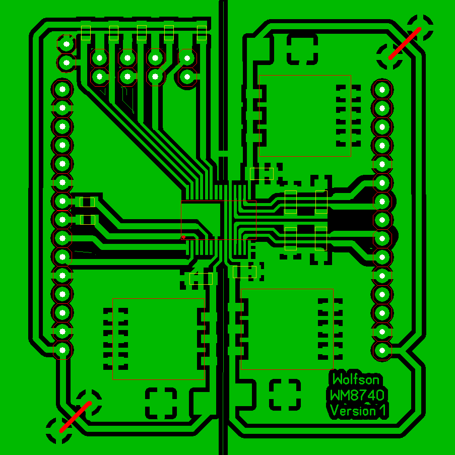

Bare lige som en mundskænk kan i se layout'et til dac printet her:
Alle layout er lavet i programmet Sprint, som på ingen måde er et avanceret program der kan en masse fancy ting og sager....men det kan det vi som DIY'er har brug for, og så er det legende let at bruge.
Vi er begyndt at lege lidt med hvordan vi skal lave printene. indtil videre har vi forsøgt os med metoden hvor man stryger layout'et over på kobber printet og så efterfølgende gnubber papir'et af printet, i sæbevand og så ætser det. Metoden virker desværre ikke for godt med de fine printbaner på dac printet som gerne bliver ødelagt af alt gnubberiet. Vi regner med at forsøge os med belysnings metoden inden for den nærmeste fremtid, forhåbenligt giver det et bedre resultat. Vi vil også prøve at ætse med finætsekrystal da det jernklorid vi har brugt indtil nu er meget hårdt ved kobberet. Vis der er nogen der har gode råd omkring print fremstillingsprocessen så vil de blive modtaget med kyshånd, da det er længe siden nogen af os har leget med det.

Flot!
Jeg er straks mere rolig.
Spørgsmålet omkring prototype PCB dukker jævnligt op på www.diyaudio.com, og de fleste halvseriøse selvbygger bestiller dem ganske simpelt hos et print firma.
Det koster lidt, og man skal vist bestille en 5 stykker ad gangen, men resultatet er i orden.
Jeg tror nok at Nisbeth herindefra har gjort det. (jeg har ikke)
Prøv at sende ham en PB.
