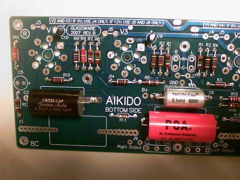

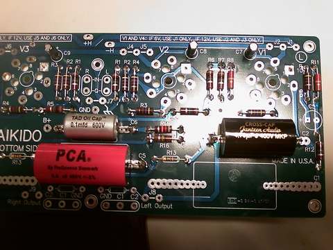

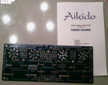

Her er der et par billeder af Aikido printet og manual fra US.
Benny

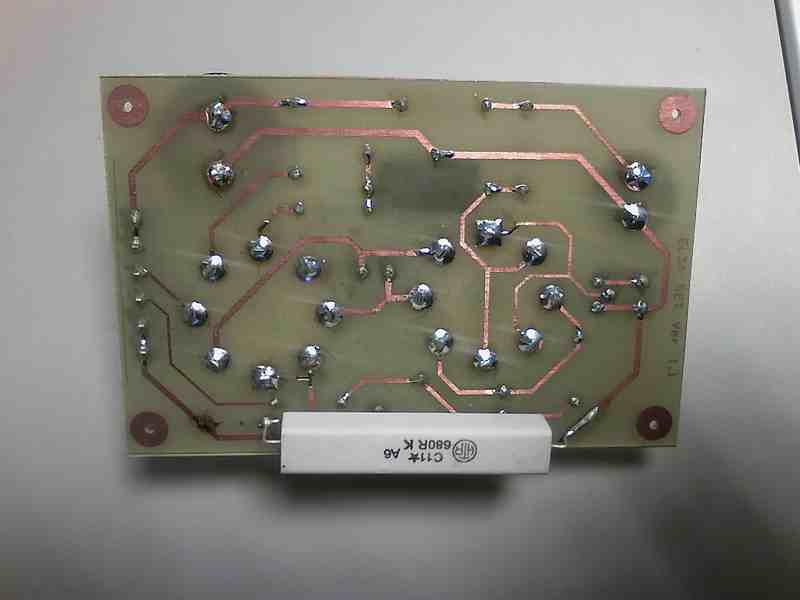

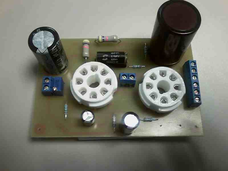

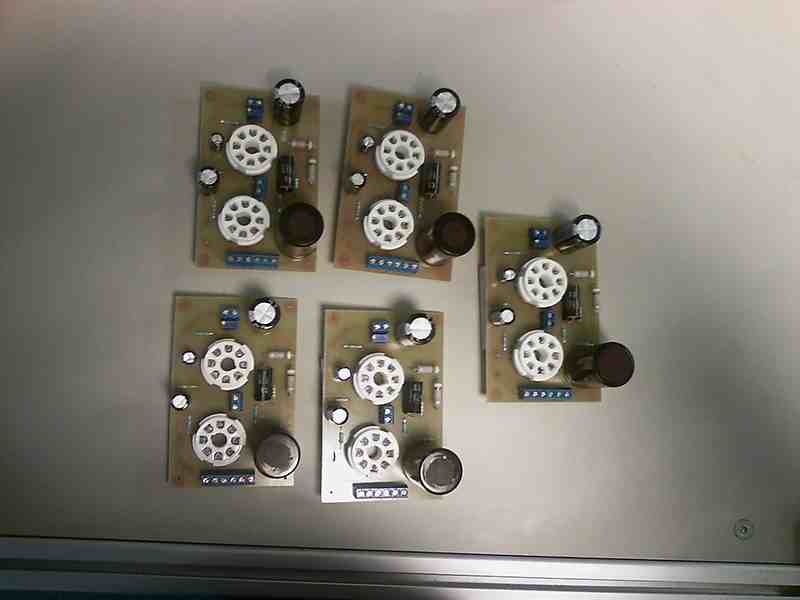

Hm..
De 5 forstærkermoduler. Nærbilleder af øverste og nederste side af printet. Bemærk den store katode modstand.

Ser godt ud Tubes, var forsendelsen som forventet ?
Hvad var det nu lige de rørforstærkermoduler kom til at koste i DKR pr. stk ?
Jeg undres lidt over den tynde printbane hvor 680 Ohm's effektmodstanden sidder, men det er vel som det skal være.
Det bestemmer du lidt selv. Jeg havde f. eks selv EL34 rørene mm på hylden. De er ikke parret men det er jo ikke nødvendig i en 5 kanals forstærker. Der er brugt alm 20 øres modstande. Kun den 500 Volts lyt er købt for dyre penge.
Her er der f. eks nogle af priserne: 47uF 450V koster 13 kr/stk. Rør soklerne er købt på www.ebay.de for €1 stk.
Dette er købt hos www.tubetown.de men rørene kan også findes brugt på nettet, f.eks ebay.
  1. 6SL7 røret koster €7,5 - €10.
  2. 100uF 500v lytten koster €4,50.
  3. EL34 kan fås fra €10.
  4. 125ESE udg. trafoen koster €47.
Printet har jeg selv lavet. Og ja banen er tynd men strømmen er kun på 50 mA.

Åeeh ja, dumme mig ...det var jo Aikidoprintene og ikke rørprintene, som du købte over nettet.
Dit DIY, ser godt ud og så er det anderledes med 5 rør-kanaler, hatten af for det. Tak for info omkring priserne.
Mht. "kun 50 mA", så kan det jo godt anses som værende meget, hvis spændingen er meget høj.

Spændinger er 425 volt på modulerne, så derfor er strømmen så lav.
