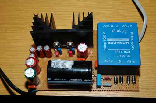

Jeg har bygget en lille PSU til min, på den god gamle dagens Lineært måde, da switch måde er efter min mening ”no go” for alt hvad der har med lyd at gøre.
Den stor sort fætter er på 47000uf så det er næsten batteri drift  Der ligger ca. 60000 uF tilsammen så mange effekttrin kunne blive blå af misundelse.

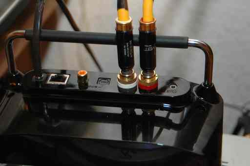

Derudover har jeg pillet internt med dens forsyninger, samt ændret udgangs OPA’en til en 8620 samt udgangs kondensatorer til nogle mere audiphile. Jeg skal købe et par blackgates på et tidspunkt.
Og til sidst er udgangs bøsningerne også ændret til WBT nextgen AG versionen.

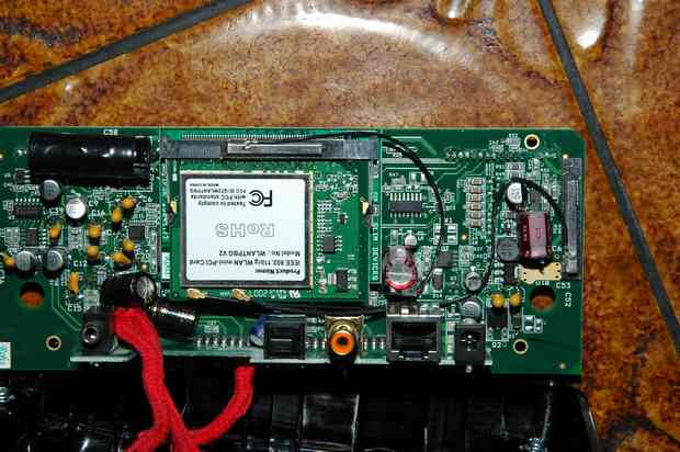

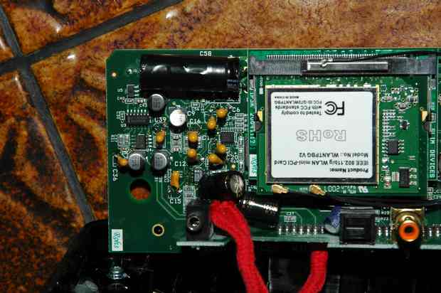

Faktisk var jeg igang med at skifte DAC i aftes, men så fandt ud af at der sidder en K-grade DAC i fra fabrikken. Det er sgu dejligt....
Jeg har dog skiftet alle 10uF elektroliter i analog delen samt internt PSU med tantaler. Nu venter jeg til tirsdag for at købe et par blackgates til udgangen. Så tror jeg at vi er ved at være der...

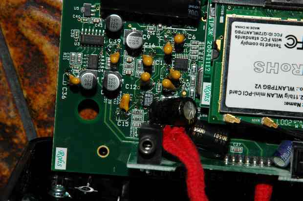

Så er det sket lidt mere. Jeg ved ellers ikke hvad jeg skal finde på, forlsag er velkomne..
Der er kommet 2 blackgates af 100uf i udgangen, det var dem jeg ligge kunne finde i skuffen.
Jeg vil også skifte disse 220uF/16v lytter, problemet er bare at alt hvad jeg er kommet i nærheden af kan ikke være ind i boksen. Nogle forslag?
Her kan man se den ny OPA samt bomuls isolering til nogle små stumper sølvleder.
Thats all for now folks, hvis der mangler lidt afklaring skriv til

Tak, det ser ikke så godt ud med mindre man skærer i kassen og det vil jeg helst ikke.
Måske er der nogen der ved hvor man kan få fat i nogle tantaler i den størrelse -220uF/16v. Jeg tror at de kan måske bruges....

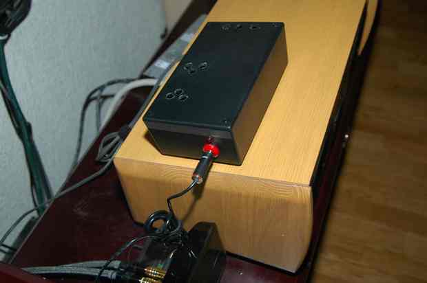

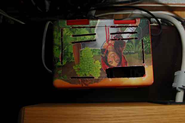

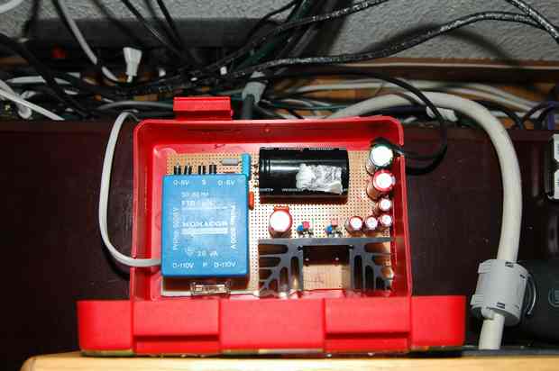

Hej igen, nu er PSU'en kommet ind i en kasse. Det er da svært med at få fat i et eller andet her midt i påsken så man må være lidt kreativ
Kan i se hvad det er for en kasse? Jepper... alle dem med små børn har gættet det... det er en gammel madkasse...

Tja... du kunne jo også smide en ny clock i til fx 11.289600 MHz (44.1kHz) (der sidder også en clock til 48kHz):
http://forums.slimdevices.com/showthread.php?p=180652#post18 0652
Du kunne udskifte regulatoren til dac'en til fx en Super regulator:
http://www.at-view.co.uk/alwsr.htm
http://forums.slimdevices.com/showthread.php?t=15201&hig hlight=super+regulator

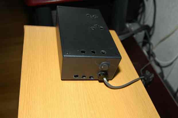

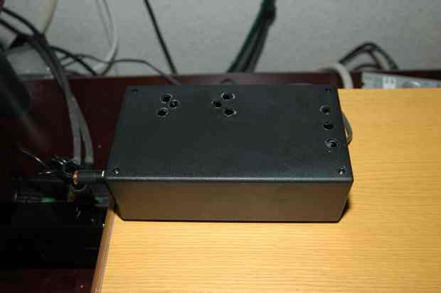

Hej igen,
Efter mange kommentarer af venner og bekendte og en dreng der ikke kan lave være med at pille ved madkassen var jeg nød til at bygge en boks til PSU'en.
Da jeg ikke vil smadre madkassen blev det til en helt nyt PSU, så madkassen liver stadig
Her er den så:
Det er endda kommet on/off knap på
samt rød lysdiode..... ikke flere blå i skuffen desværre...
hilsen herfra.

Hvad løber din PSU op i?

det er lidt svært at sige da jeg har haft delene liggende i et stykke tid, men et forsigtig byd vil være 6-700 kr.... eks. madkasse
