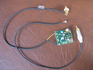

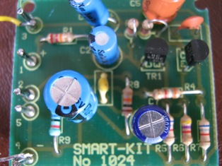

Jeg har nu hevet et lille projekt frem fra gemmerne og fik loddet lidt i aftes.
Mikrofon og mikrofonforstærker
Mikrofon tæt på MCE2000 (61 kr)
http://www.elektronik-lavpris.dk/eshop/showproduct.asp?PRO_I D=90315
Mikrofonforforstærker fra Smart Kit 52 kr.
Jeg kan ikke huske hvorfor jeg valgte denne mikrofonkapsel, så hvis der er bedre på markedet i samme prisleje så sig gerne til.

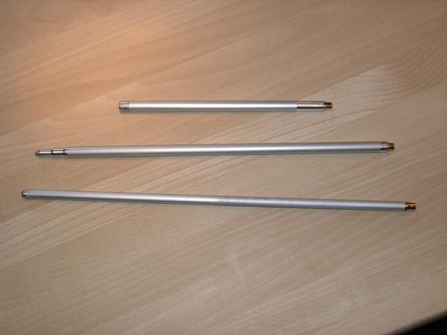

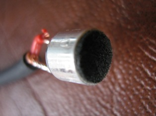

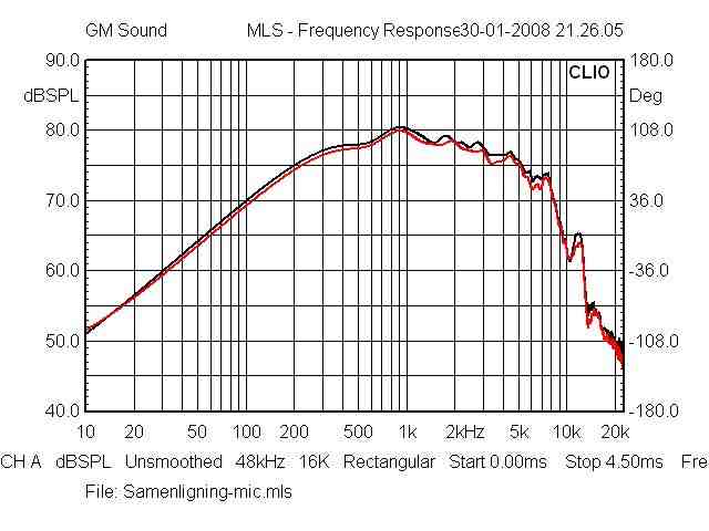

Som målekapsel har jeg brugt en Panasonic WM-61A, da denne er meget liniær og også er brugt af andre som målekapsel i målemikrofoner. http://www.panasonic.com/industrial/components/pdf/em06_wm61 _a_b_dne.pdf
Jeg har lavet 3 målemikrofoner med denne kapsel, og de 2 lange mikrofoner måler ligeså presist som min ref.mikrofon. Det er dem der er herunder.
Jeg har herunder lavet en måling for at sammenligne min ref.mikrofon med en DIY mikrofon, men for at der kunne ses forskel på kurverne, så har jeg her brugt den korte model vist oven over, da det er den der afviger mest, på grund af den lidt store front. De 2 lange DIY modeller måler så godt som 100% ens med ref.mikrofonen, her er der kun lidt niveau(dB) i forskel, og dette tastes bare ind som korektion.

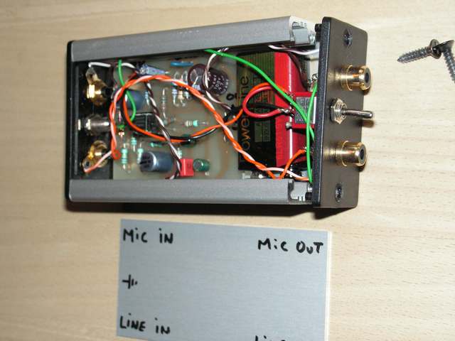

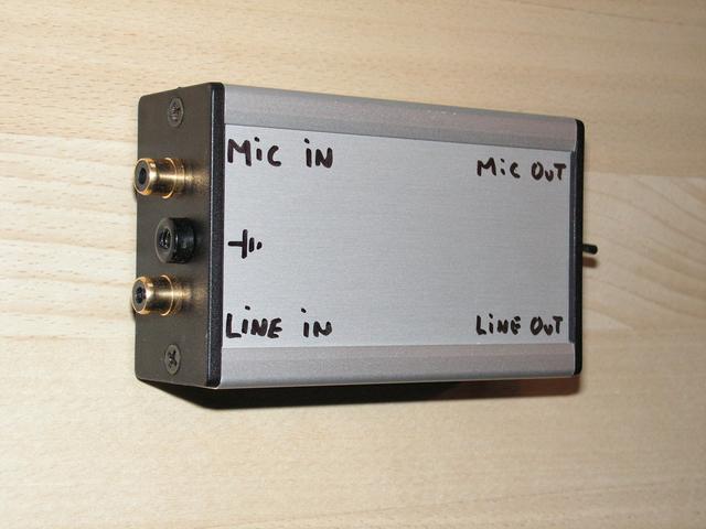

Jeg har også lavet en mikrofon forstærker som er liniær i området 10Hz - 30kHz, den er opbygget med bateri forsyning for støj undertrykkelse.
Herunder er den åbnet, selve opbygningen er omkring en LM353N Op-Amp.

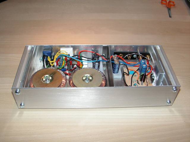

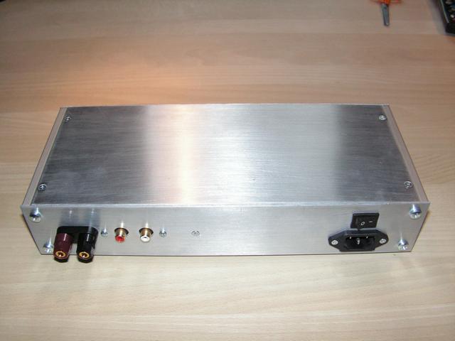

Det er ligeledes vigtigt at have en fornuftig måleforstærker, der har lidt kræfter og er rimeligt liniær, der har jeg bygget en omkring en LM3875T kreds fra National Semiconductor. http://www.national.com/mpf/LM/LM3875.html
Det er vigtigt der er nok med kræfter i forstærkeren, så den ikke forvrænger eller kobler fra under måling.
