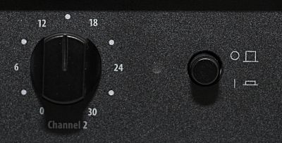

Naar man, som jeg, gerne vil koere en CD afspiller med digital volumenkontrol direkte i effekttrinet uden om
forforstaerkeren, saa er input attenuatorerne en kaerkommen feature. De er med "klik" saa det er nemt at ramme
samme niveau paa begge kanaler. Foelsomheden kan stilles med en switch bag et panel paa bagsiden til 0.775V, 1.4V
og 26dB (svarer til 2.35V mener jeg). Her passer 1.4V bedst, saa kan input attenuatorne staa paa kl. 12 til normal brug
og volumen paa CD spillen reguleres inden for de oeverste 30% hvor den spiller bedst. Naar den saa skal fyres af skrues
der op for input attenuatorne.
