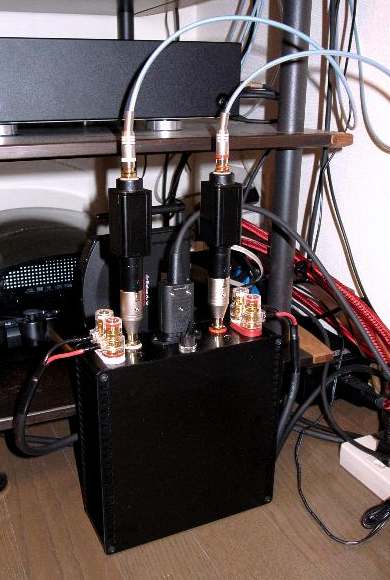

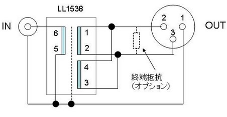

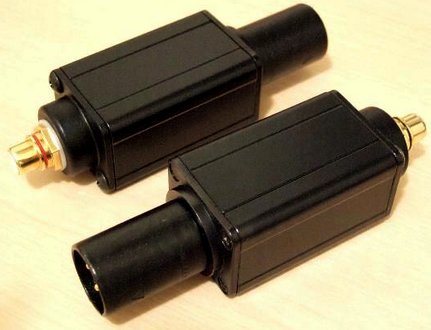

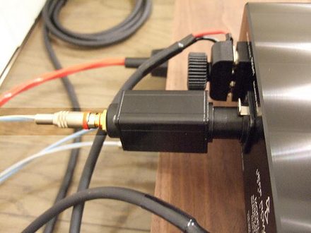

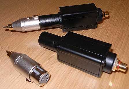

Minus Gain Adaptor til ICE forstærker.
Kan nogen fortælle mig hvad den gør ved lyden ? og hvor de evt. kan købes ?
Til syneladende en RCA <----> XLR adapter, med der er noget
mere den kan, er det noget med indgangs impedans tilpasning. ?
http://passage.weblogs.jp/blog/2006/11/index.html
http://www.lundahl.se/pdfs/datash/1538_8xl.pdf

Der står lidt forskelligt i de to beskrivelser. I den ene står det som om, den kan lave et digitalt signal om til et balanceret digitalt signal. I den anden er det en mikrofon-"forstærker" (eller rettere "step-up").
Så nej, ikke noget med impedanstilpasning, kun noget med niveau.
Den forvrænger måske lige lidt for meget . . . ?
