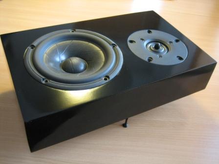

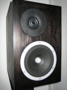

Ville også lige dele lidt info om mit seneste højttaler projekt.

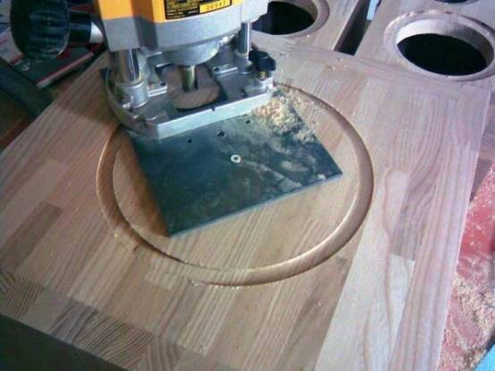

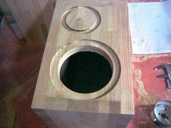

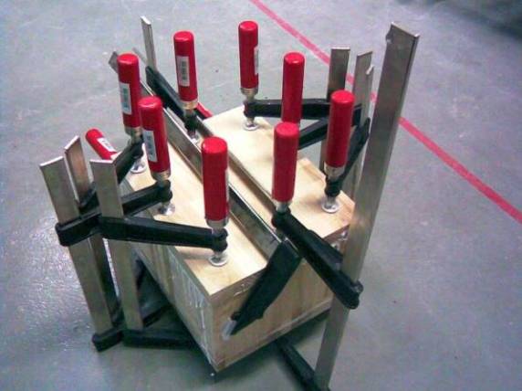

Jeg tog udgangspunkt i Frequence's HD5XT. Istedet for den anbefalede pladetykkelse i MDF, valgte jeg at bruge en 26mm stavlimet ask bordplade som kabinetmatriale. ( ja... ved godt at det er utraditionelt, men det skulle prøves) :-)
Jeg har bestemt ikke meget erfaring i træbearbejdning, men tænkte, ja, hva f.....  det kan jo kun gå helt galt..  :-)
HD5 kabinettet er ca 7.3 liter, men valget at øge størrelsen med ca 1 liter, da jeg forventede at skulle lave en del afstivninger invendigt. ( det har vist sig ikke at være nødvendigt da pladetykkelsen er 26mm, og jeg synes stadig at refleks-afstemningen er lige i øjet). Ask er lidt for lyst til min stue, så jeg valgte at bejdse kabinetterne sorte. ( det giver også lidt mindre køkken-fornemmelse) :-)
Standart delefilteret er et 12/12 db. Det er utvivlsomt korrekt beregnet, men jeg har aldrig været vild med 12/12 filtre, (de vender jo typisk fasen med 180 grader ved delefrekvensen), så jeg har i stedet indsat et 18 db filter til XT diskanten. Jeg har lyttet meget seriøst til begge "modeller" filter, og mener helt sikkert at 18db filteret lyder distancer bedre. ( det er så min vurdering, og den er helt sikkert til diskussion) :-)

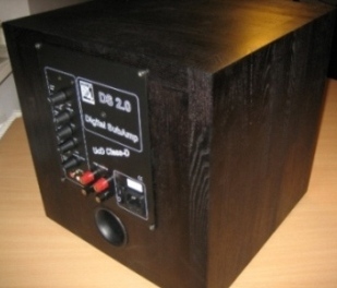

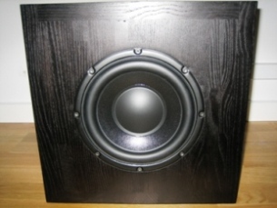

Subwooferen blev et projekt med en 8" Peerless SLS enhed og en Hypex 2.0 digitalforstærker. Den er ikke super kraftig, men passer perfekt til min stue, og supporterer HD5'erne perfekt.
Det har alt i alt taget ca. 20-25 timer at konstruere "kasserne"... Det har været sjovt, spændende og lærerigt.. For dem af jer der ikke har prøvet at bygge selv, kan jeg kun sige.... prøv det!!  :-)
Jeg vedlægger lidt billeder.

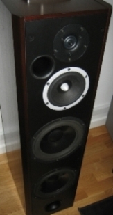

Jeg er ved at udbygge mine mine HD6-XT med en 8" HDS Woofer i hver side, jeg håber selvfølgelig på et fantastisk resultat  Det ender med at blive et halv dyrt anlæg for en efterskole elev der bruger lige så mange penge på MTB som HIFI. Jeg må arbejde noget mere i weekenderne

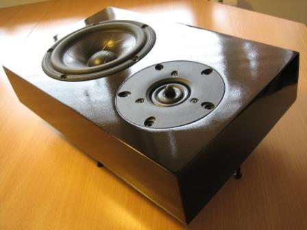

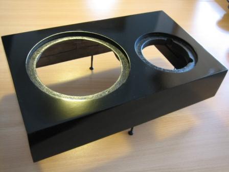

Sendt: 20 Oktober 2007 kl. 13:01 | IP-adresse registreret

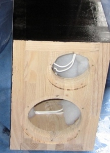

Hmm, efter at have set et par målinger af den originale HD5-XT har jeg besluttet at droppe den konstruktion.........
Valget er istedet faldet på en velkendt spilledåse med en Scan-speak 15W8530K00 og den eksisterende Peerless XT diskant...
Desværre har jeg ikke lige "energien" lige nu til at starte forfra på 2 nye "kasser", og da Scan-speak'en har det bedst i en netto volumen på ca. 10,5 liter, er det som nødløsning, nødvendigt men en volumen-forøgelse på ca. 2,5 liter. ( mit HD5 kabinet er jo ca. 8 liter, da jeg forventede at isætte en del afstivninger).
Jeg har derfor, sådan lidt hurtigt, konstrueret en "custom front" :-)    ( ja... den er ikke just smuk, men som sagt... en nødløsning)..
påsat fronten af den gamle kasse, og med fjernelse af en del af frontbaflen, giver det præcist en netto volumen på 10,5 liter......
Er noget spændt på at høre forskellen..... Men de ht'ere jeg før har hørt med Scan-speak'en, spiller vildt godt, så mon ikke det er en markant fremgang..    :-)
Der kommer flere billeder, når jeg har fået klistret "custom-fronten" på plads..   :-)
