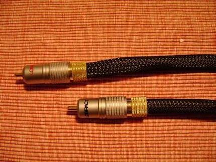

Da jeg kom hjem fra arbejde fik jeg lyst til og lave et nyt signalkabel.
For et par dage siden havde jeg leget men noget antenenkabel da jeg skulle have flytte mit tv, der så jeg at kobber er isolrert med en form for skum. Så jeg fandt på og lave et signalkabel af antenenkabel.

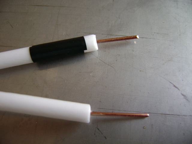

Antenenkabel uden afskærmetning.

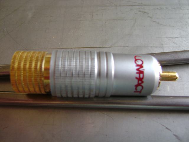

De stik jeg bruger, de skal have meget varme

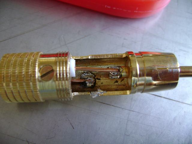

Kabler lodet på.

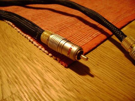

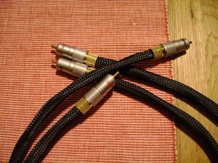

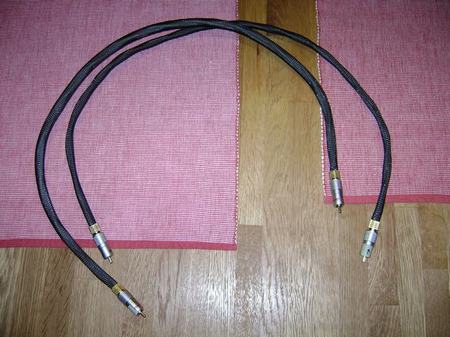

Lide flere bileder

Det ser da om ikke andet pænt ud
Noget nyt om lyden, eller er de i prøvebænken as we speak?

Jeg har kun lige lyttet lidt til dem men der lyder da lovende det føste jeg lige lage mærge til var at stemmerne blev mere klare men de er på prøve i nu

Jeg har selv rodet lidt med den samme idé, og jeg kom frem til at det bedste resultat får man ved at bruge et 75 Ohm kabel og så bruge skærmen som stel.

så har jeg lyttet lidt meger til kablet. Og er rimlig overrasket over hvor godt det spiller, masser af hul igemmen.
men mangler bare lidt i bas siden, men det har jeg altid gjort på mit set op

Så kan man jo næsten undre sig over at der er brugt mange kroner på dyrt signal kabel hvis et stykke antennekabel kan gøre det....
flot stykke arbejde rent synsmessigt...
hvad bruger du af anlæg siden du mangler bund??

Uden selv at have prøvet din løsning, så har jeg lidt svært ved at kunne tro de skulle være lige så gode, eller enda bedre en "rigtige" signal kabler!
Men mere feedback er velkommen!

Gør dig selv en tjeneste en anden gang; Fortin kabelenderne inden du lodder, det giver en meget mere solid lodning.
Men bortset fra det, så ligner det jo et kabel til langt mere end prisen på et par stik og noget antennekabel

ser rigtig flot ud. og det glæder mig meget at du synes det lyder godt. for det er for mig en torn i øjet på dem der gerne betaler tusindvis af kroner for signal kabel, alle disse penge for noget der ser ligesådan ud. og derudover er noget humbug at det skal være så dyrt når man kan lave det lige så godt selv
hvorvidt det der gør at det lyder bedre er grundet i tilfredsstillelsen ved at have lavet det selv, eller lige har købt et MEGET dyrt kabel, skal jeg ikke kunnse sige.'
men som sagt flot resultat

Man kan også få stik til montering på antenne kabel fra MIT, det hedder "OneWire" og bruges til både digitalt og analog signal. Har selv lavet et sæt med disse stik og det har fungeret helt efter hensigten. Stikkene fra MIT skrues direkte på kablet med et selvskærende gevind og det sidder godt fast på kablet.

Flot ser det ud, og kan også være det lyder godt, men jeg ville bestemt ikke lave det..
Forholdet mellem inderleder og kappen er en videnskab i sig selv i sådan et kabel. 75 Ohm og sådan.
Afstanden mellem inderlederen og kappen er også en helt bestemt en pga. signalet tilstand i et ganske almindeligt TV / Radio signal. Jeg ville ikke rode med det til andre signaler.
Det hele handler om Tilpasning. Og er der ikke den korrekte tilpasning kan man lave mere ravage end man først lige umiddelbart tror.
Tror ikke det kan anbefales.
Tror det er flottere end det er godt.

Der er vist ikke noget at bekymre sig om her. Der er jo tale om to længder inderledere uden afskærmningen uden om, så radio/tv-signal problematikken ift coax-kabel er ikke til stede. Så skidt med de 75 Ohm............
Andre har også arbejdet med sammensnoede ledere eller flettede ledere uden skærm med udemærkede resultater.
Den tykke isolation giver selvfølgelig andre impedans/kapacitets/induktans-forhold end hvis lederene var isoleret med et tyndere lag.
Det er vist lyden, der bør afgøre det.
Og så er der jo selvfølgelig også de, der mener at isolationsmaterialet også har en betydning.
Hvornår lyder det bedst - med pvc, teflon (og hvilken type?), bomuld, lak......

Tak for min mening. Jeg tror nu bare stadig jeg holder mig til de kabler der er beregnet til det :)
Med hensyn til skærmingen du nævner, så er parsnoede kabler heller ikke så følsomme for støj, så der er skærmen mere overflødig :)
Men ja, det ser flot ud :)

jeg vil sige det er blevet lidt mere bund med det nye kabel

Jeg går også med tænken om at lave det højtalerkabel, på samme måde.

Hvis du kun bruger to ledere fra de samme kabler, tror jeg du får for lille tværsnit til at bære de noget større strømme til højttalerne..
Flere ledere og/eller tykkere ledere..

jeg vil bruge 2-3 leder for både + og -
