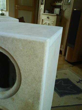

Hey, er næsten færdig med kassen til mine hd5'er, nu venter jeg bare på at post-manden kommer med resten af mine komponenter, så jeg kan få noget lyd ud af dem. Derfor synes jeg lige jeg vil dele lidt billeder med jer af processen.

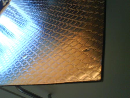

Jeg har lavet nogle minimale modifikationer på de originale tegninger, kassen er nemlig en smule dybere, så den bitumen jeg dæmper kassen med, ikke ændrer på den oprindelige volumen, derudover er der valgt 19mm frontplade og 16mm til resten.

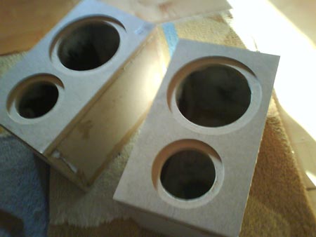

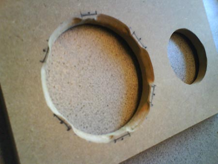

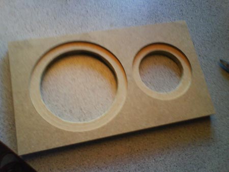

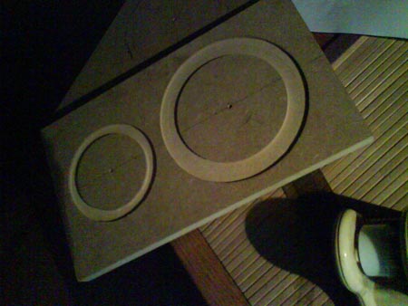

Første tur med fræseren:
Den fik også lige en tur på bagsiden, så enheden har lidt luft
Så fik jeg hentet bitumen i thansen

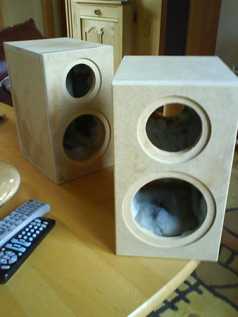

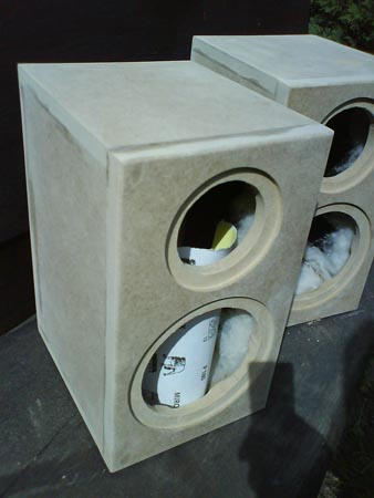

kabinetterne er limet sammen

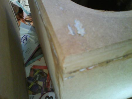

Der sidder dog lidt lim og papir rundt omkring så den skal lige have en tur med rystepudseren
Jeg ved ikke om det er til at se på billdet, men siderne er afrundet og toppen og bunden har lige fået lidt (chamfer) med overfræseren

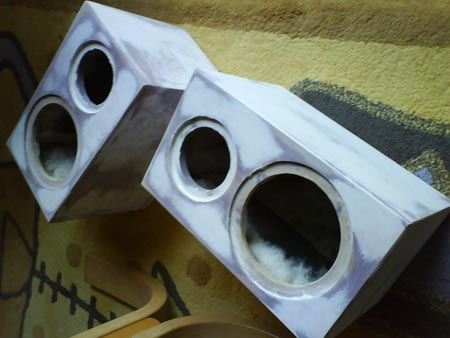

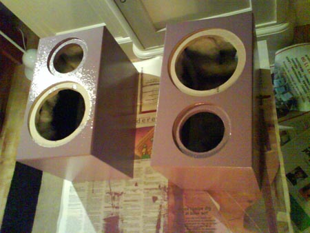

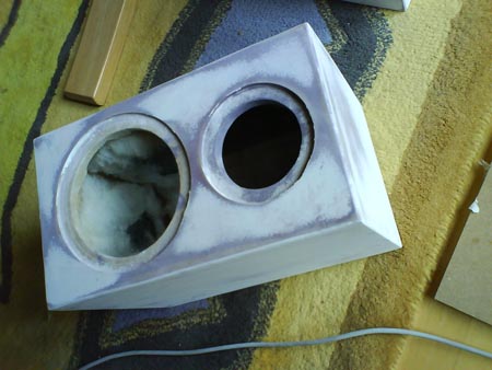

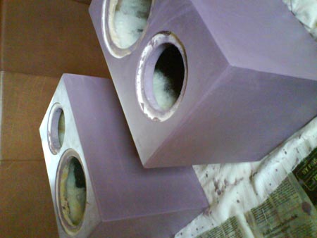

Klar til at blive grundet:

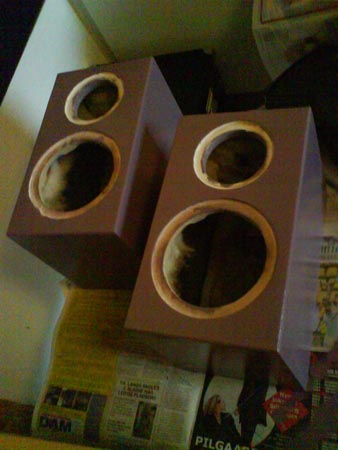

Så bliver ujævnhederne spartlet væk
Grundet igen:
Det er noget satans til l**t at slibe i det grunder!!
Så blev jeg endelig færdig med at slibe:

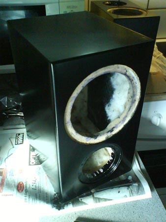

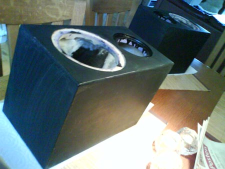

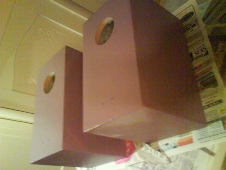

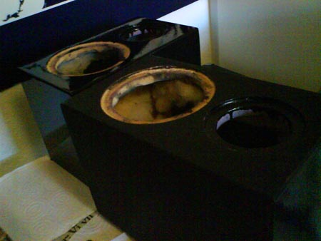

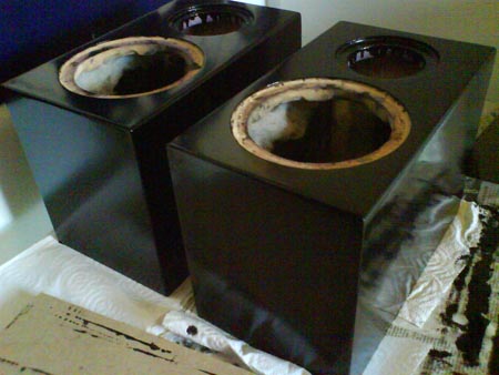

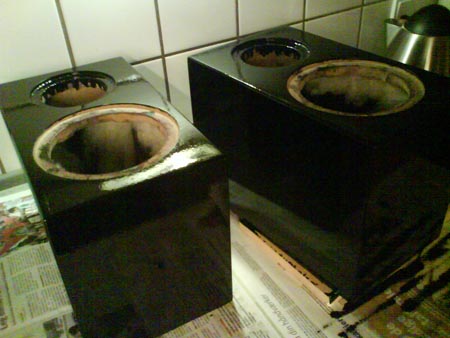

Første gang maling som er en sort oliebaseret maling med glas 50 (for at give den en mellemting mellem mat og blank, synes den helt blanke bliver lidt for klam..)
Giver lidt bedre et billede af hvad det er for en glans, når den er tør her:
Så skal den slibes
Og her får den en tur mere:

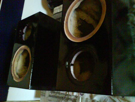

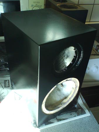

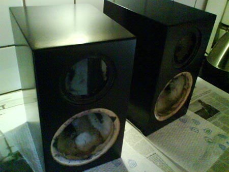

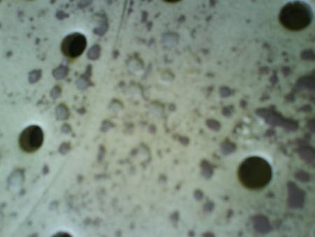

Resultatet er dog ikke helt tilfredsstillende, der er nemlig lidt småfejl iform af støv og andet skidt der er havnet på den mens malingen tørrer, så de skal slibes igen igen.. Næste gang prøver jeg at smide dem ud i køkkenet og give hele køkkenet en tur  med en vandforstøver inden jeg går igang.
Så bliver der malet igen, også rart med emhætten over dem, så er man fri for stanken og de underlige hallucinationer.

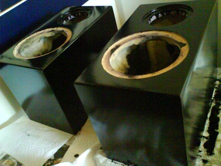

Denne gang med et kanon finish (der var også blandet lidt terpentin i malingen, så den flød bedre ud og blev mere jævn, hvilket er svært når man ruller det på.)

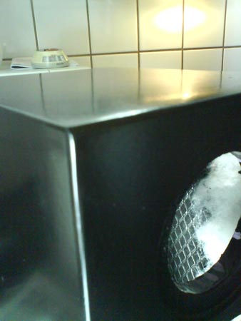

Det har hjulpet meget med det mere støvfri lokale.
her kan man bedre få en fornemmelse af hvordan overfladen er blevet:

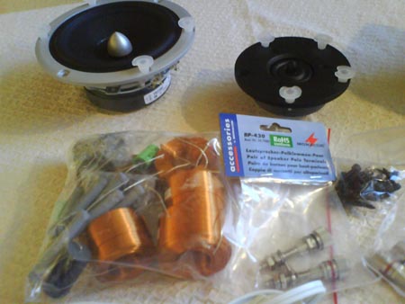

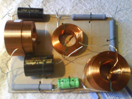

Så har julemanden været her!!

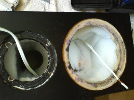

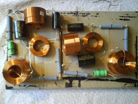

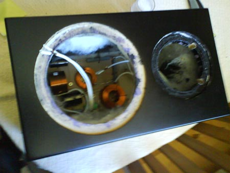

Første filter samlet.
Færdig loddet, så skald er bare noget ledning på.
lidt mere dæmpemateriale

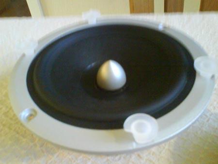

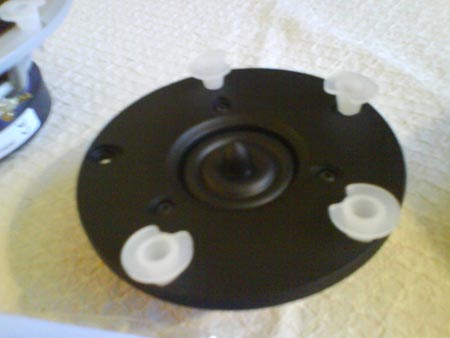

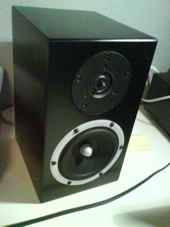

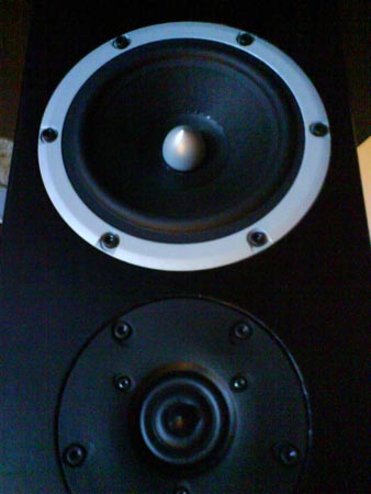

Så kom enhederne i

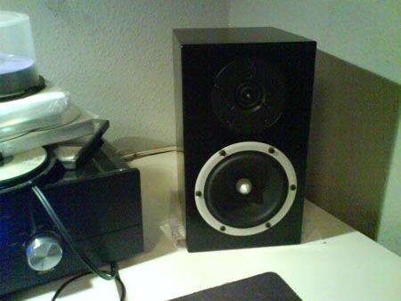

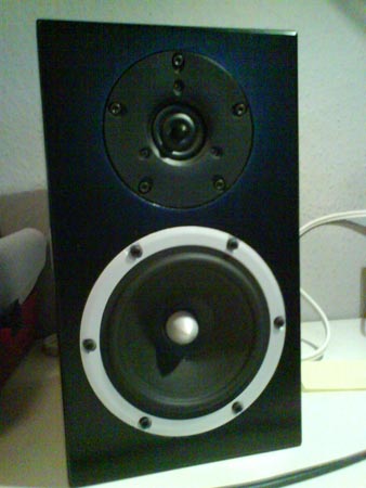

Lyden: de spiller enormt lækkert, lyder somom de er langt større end de egentlig er, flot lydbillede, bassen er langt bedre og dybere end jeg havde forventet, dog er de pt. sat til en laptop (hvilket kan høres..).. derfor fik jeg lige kobler dem på et balanceret thule system og det flyttede lyden klasser op.

Flot resultat, og igen.... den finish er rigtig pæn.

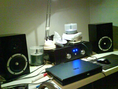

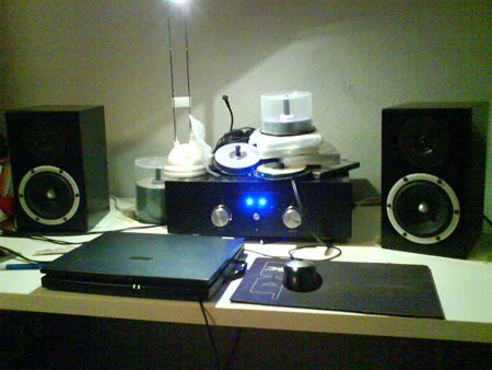

Højtalerne bliver brugt som nærfelts monitor, derfor ingen standere. Er der nogle der har forslag til hvordan man bedst afkobler dem, nu hvor de skal stå på et bord tæt på lytteposition.

Det er ikke så svært, men hvis du skal lave huller i den størrelse som mine er det ikke muligt, uden at modificere din overfræser. Det vil sige, at du skal lime eller skrue en træplade under overfræseren, sådan så du selv kan bore huller i den, med afstanden til fræserhovedet - passende til den radius du skal fræse. Siderne, top og bund, er der bare brugt de fræsejern med lejer på, så kører man den nemt lige over kanten. Men test altid lige først på en anden plade, før du gør det på højtaleren, det kan nemlig være svært at vurdere hvordan det kommer til at se ud, før man har set det.

Der var et par shots, køber snart en ny stationnær computer, med et lydkort der er værd at høre på.

Jeg har lige spillet nogle sinus toner på dem, det er somom de har et peak ved 130Hz ca, ellers spiller de meget pænt der op af, man begynder at kunne høre dem ved 40hz, højere ved 50 og 60 er næsten i samme niveau som opefter, dog er der det underlige peak ved 130Hz, jeg mistænker lidt mit bord og rummet er skyld i det - afkobling af dem ville vel hjælpe her? Andre forslag til hvad det kunne være?
