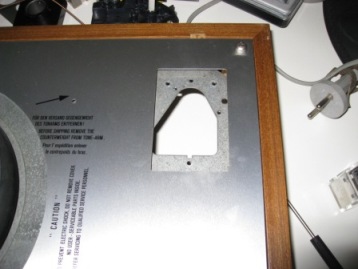

Jeg har selv været igang med det samme for nogle år tilbage. Jeg kan anbefale dig MEGET at fjerne bunden fra kabinettet, montere rammen på nogle heftige spikes og fjerne skumgummiet fra fjedrene - det er alligevel smulret.
Omkring det med at montere en Rega: Jeg gjorde det og det er både godt og skidt. Rega'en egner sig ikke ret godt til flydende subchassis-konstruktioner og jeg vil næsten sige at du er bedre tjent med den originale Thorens arm - evt. rewiret og med ny ledning/stik. Derudover vil du få meget ud af en bedre strømforsyning ala Origin Live (men den er desværre lidt pebret ). Hvis du VIL prøve at lege med en Rega arm, så smid mig lige en PB. Jeg har et godt armboard til den.
Jeg glæder mig til at se hvad du finder ud af med kabinettet ! Det nemmeste er nok at lave et i baltisk krydsfiner og give det en skibslak (du kan også gøre det med gennemfarvet mdf selvfølgelig).

Jeg har ikke noget billede, men kan da tage et  Med hensyn til at skære i subchassiet, så bliver det helt tydeligt for dig hvorfor, når du prøver at montere Rega + armboard. Den kan ikke komme langt nok ud i hjørnet og det skal den for at få det korrekte overhang (som vist er 22 cm ca.).

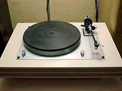

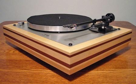

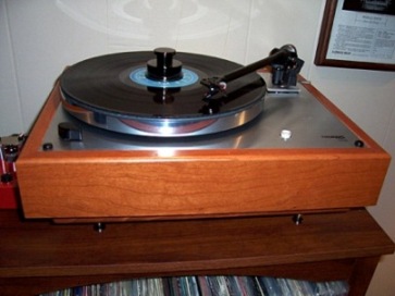

Mht til kabinet har jeg følgende inspiration. Hælder nok mest til de 2 første.
Specielt det første billede tiltaler mig. skal snakke med en møbelsnedker jeg kender og have nogle råd.

sonyes skrev:
Den er bestemt stilfuld. Det ligner en Henk the Fisherman plint. Han huserede vist på eBay på et tidspunkt.

Kabinet nr 1 er ganske rigtigt flot, men jeg ville nok lave nr 2 og så lakere det en del gange. Personligt tror jeg man bliver træt af de der striber. Det ligner lidt for meget gavlen på visse parcelhuse i Jylland

mirland skrev:
Hej Krenzler  Tænkte nok du ville falde over tråden
Hehe, ja du har måske lidt ret. Men er nu stadig tændt på det design

Angående det med afstande og mål: HVis du bruger det armboard jeg sender dig, så skal du bare sørge for at genbruge de tre originale gevind hvor det gamle armboard var skruet fast. Så behøver du ikke tænke mere over det  Men det handler alt sammen om at en tonearms længde skal gå op med en bestemt afstand "udover" spindelen som vinylpladen ligger på = overhang. Ellers vil armen/pickupen følge en forkert bue hen over pladen og det har du ikke lyst til. Forskellige arme har så forskellige "længder" fra dens vedhæftningspunkt på armboardet.
God forklaring. Og skønt med det armboard!

krenzler skrev:
Det ligner en Linn Akito. Måske et bedre valg til det flydende ophæng, hvis du da ikke er "låst" til rega endnu.
Edit: Det er nok en LV..
