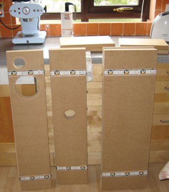

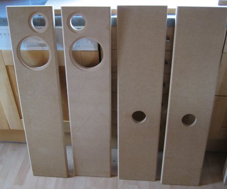

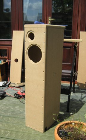

Er lige hjemkommet fra snedkeren med lidt MDF som gerne skulle blive til et par højttalere designede (eller i det mindste modificeret meget) af en dygtig mand i Århus....
et billede til

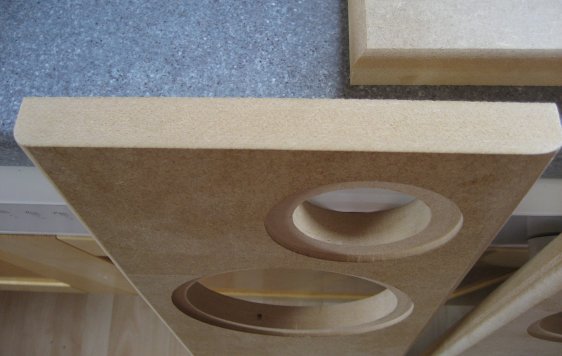

et par detaljer

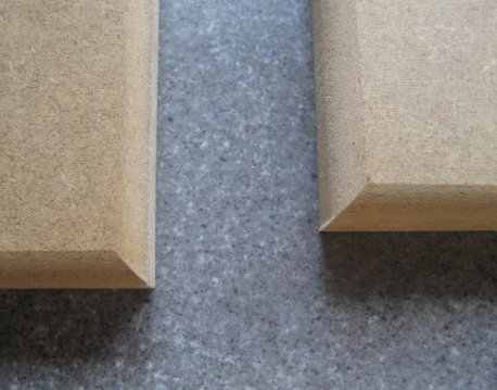

som det kan ses er kanterne rundede... toppen passer ikke helt men det kan slibes  no problem

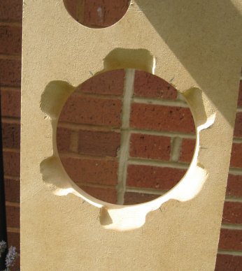

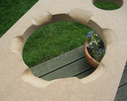

Ind imellem regnbygerne fik jeg dog filet lidt.. som manden i Århus anbefaler. Her har jeg ikke brugt sandpapiret endnu
det hele er dog blevet pudset en del ....

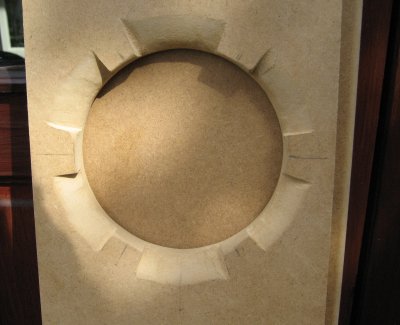

En lille smule mere af  "hjørnerne" af affasningerne må gerne "spidse" mere ind mod skruen - læg enhederne i og mærk skruehuller meget omhyggeligt, bor evt. igennem med 1.5mm bor, helst i ret vinkel på fladen

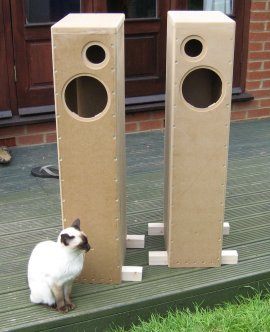

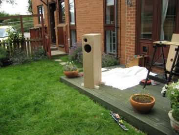

Så blev det alligevel solskin her til formiddags  og så var det bare med at komme igang. Først fulgte jeg musicus råd om at lave udskæringernne større (det havde jeg egentligt også planlagt i mit egen let modificerede design)
Det tog en formiddag at få "banket" et højttaler sammen. Nu skal jeg bare have delta pudseren frem og filler og slibe lidt så den bliver pæn. På et eller andet tidspunkt skal jeg vel også købe nogle enheder... filteret er lavet med Janzen fladspoler og kondensatorer..

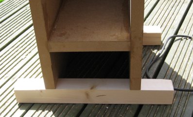

foden er eget design

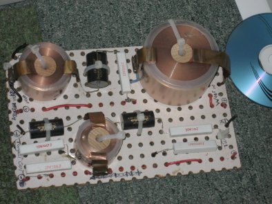

sender billede af filtret...

det er rimeligt tungt det filter

Nå men til sagen... det er 25 mm MDF  og konstruktion er noget så kedeligt som Klonerne med et filter designet af Troels Gravesen.  Enhederne bliver ikke revelator...
De 25 mm MDF er et kompromis (siger han) fordi hvis jeg brugte tykkere plader er der ikke rigtigt plads indeni til bas/mellemtonen for man skal helst have fronten i nogenlunde samme bredde som originalen  (det kunne også være fordi at noget tykkere træ skulle bestilles hjem særligt og så blev det bare hundedyrt. De havde 25 som standard i min tømmerhandel her i det midt engelske)

 gik jeg ud i haven for at lave den anden højttaler med behørig kvalitets kontrol af min konsulent/rådgiver....

Hej.
Ser godt. men det er da lidt synd, at du har skruet dem sammen, lim kan sagtens holde alene, det giver lidt ulemper, hvis de skal spartles og males, for spartel-massen synker længe efter, den er tør, ved finering, så går det..
Hvilke eksakte enheder vil du benytte, kan se, delefilteret er syet sammen??

Bliver spændene at følge udviklingen. Du har endnu ikke valgt enheder? Har også lagt mærke til at filteret er strikset sammen. Er det efter beregninger, eller skal det lyttes til når der kommer enheder i?
