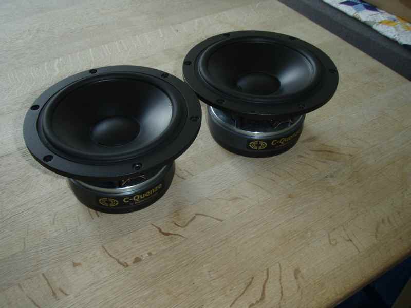

Mit sub projekt er blevet sat i stå - for jeg blev tilbudt enhederne til AT Xeed mk.II som jeg længe har drømt om...
Det er de bedste ht'er jeg har hørt, og jeg er meget spændt på at få skidtet til at spille hjemme i stuen.
De ser sådan ud:
Bas/mellemtone er Audio Technology C-Quenze 18 H 52 17 06 SD
Diskant er en Morel MDT 30S
Kabinet er lige ud af landevejen som tegningerne på Soundcheck.dk
Jeg mangler at få diskant og filterdele fra AT, samt at lave udfræsninger og finish på kabinettet.

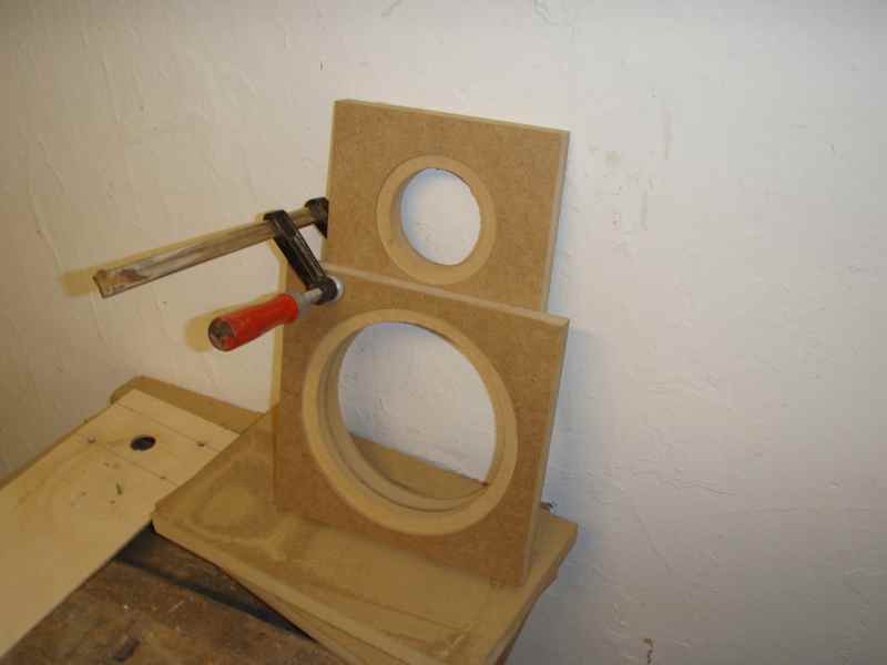

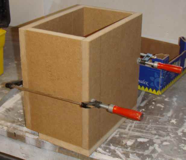

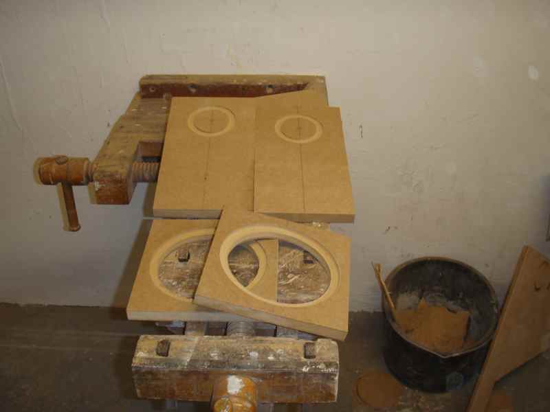

Så er udfræsninger lavet, og kabinettet klart til at blive samlet - ærgeligt jeg ike har tid før end engang i næste uge...
Nå men lige et par skud af dagens arbejde:
Og til sidst lige et par enheder, mmm jeg glæder mig til de spiller!
Mvh Kristensen

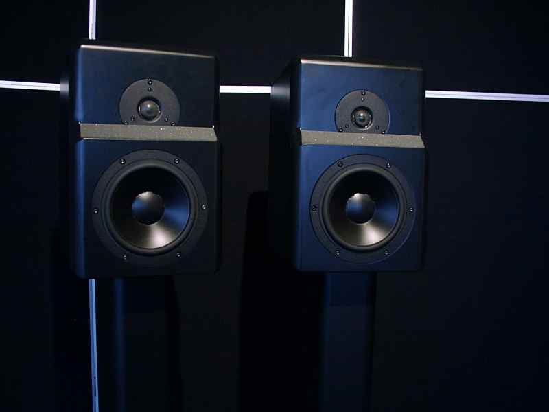

EEYYH de er fede de AT Xeed mk II'ere!
Ser ud som om du er på rette vej med projektet. Hvordan har du tænkt dig at montere diskanten efter kabinettet er samlet, når den der ekstra plade til bas/mellemtone enheden overlapper? Monterer du diskanten først, eller laver du en smart anordning så man kan få diskanten "ned" på plads?

De overlapper ikke:

anda skrev:
De overlapper ikke:
Anders
Ok, det kan jeg se. Så du dropper helt den skrå flade, eller afrunder du den ekstra plade til sidst?

Den skrå flade skal vel først monteres efter diskanten. Det ser da ihvertfald ud som om det er sådan det hænger sammen på det første billede.

Pladen overlapper ikke diskanten, men slutter præcist hvor diskanten begynder.
Mht. den skrå flade mellem plade og diskant, bliver det nok et stykke "fejeliste" skåret af og beklædt med filt - men det er noget jeg må overveje
hen imod slutningen af projektet.

Så er der kommet skred i sagerne!
Jeg har modtaget diskanter, filterkomponenter og lavet kabinetterne - nu mangler jeg "kun" BR rør og valg af terminaler...
De er ikke helt billige de krabater - indtil nu har jeg brugt godt 6000,- og de har ikke sagt en lyd endnu
Mvh Kristensen

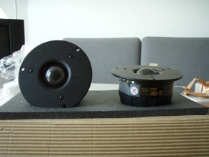

Næh, det har du jo ret i
Lige et billede af diskanterne - de er sku fine! Jeg har læst lidt om konstruktioner der har anvendt dem, og en del synes åbentbart ikke om dem,
men det gør jeg.

Ja man må sige at de ligner nogle "tunge drenge".. Ser lækkert ud.
Er det 1" soft dome som membran? Elsker simpelthen lyden fra domer.

Ja det skulle være en 1" soft dome - jeg har egentligt aldrig tænkt over størrelsen på membranen, men jeg blev noget overrasket da jeg mærkede
hvor meget de egentligt vejer.
560g pr. stk. eller på godt dansk over et havlt kilo for en diskant! Jeg synes det er meget...
