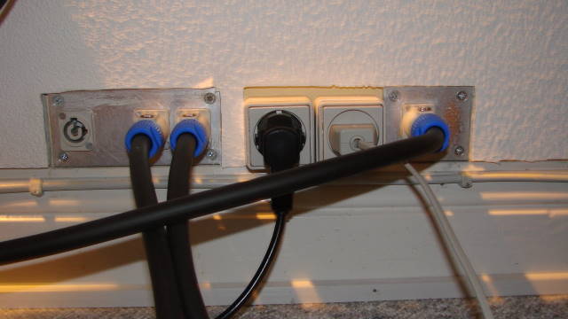

Da jeg ikke kan sætte billeder ind i en anden tråd, vil jeg gøre det her.De her strømudtag er baseret på Neutrik Powercon billige stik i hifi sammenhæng.Deres fordel er at de kan klare op til 20A og de er forsølvede, som borger for en god kontakt med lav modstand.
Jeg har valgt en mere ultimativ måde ved at lave en aluskinne med disse stik som er skruet direkte i vægen se selv.
Hilsen JRGW
Sandheden er ikke nødvendigvis det man syntes den burde være...
DIY Thel:http://www.hifi4all.dk/forum/forum_posts.asp?TID=62872

Det ser spændende ud, men er det virkeligt lovligt i lille lk-monopol danmark??
Umiddelbart vil jeg sige nej.. Men stadig spændende,,,,

Sidder med den samme tanke. tror sgu desværre ikke det er lovligt det der..

Jeg vil tro, at hvis man i stedet satte stikkene i en stikdåse, og derpå monterede et netkabel med et almindeligt 3-benet dansk stik, så ville det være lovligt.

Elektrikkeren der var her målte på det og han sagde ikke noget til det.Han monterede også de audiophile 20A sikringer i måleskabet.
Man kan sige de ikke er børnesikret med lidt god vilje kan en strikkepind eller lign. sætte ind ikke ufarlig.
Edit: jeg regner med at pille det ned den dag jeg flytter, ligeledes de 20A sikringer da det ikke sådan lige springer, respekt har man.

jojo, men det gør det jo lovligt. Man kan sagtens lave noget der virker, uden at det er lovligt. Jeg vil ikke sidde og lege politibetjent, for det er jeg ikke nok inde i reglerne til for at kunne gøre.
Men jeg synes stadig at det er et fedt projekt. Jeg ville bare have valgt at montere stikkene i en dåse som beskrevet.
EDIT: Mener at svend p er mere inde i reglerne, måske han kan svare på om det er lovligt....
Og alt, lige fra stikledningen ind til den komplette kabelføring samt alle afbrydere/stikkontakter er skiftet så kravene til 20A er overholdt ?

de tåber der laver sådan noget der skulle prøve at se et osciloskop på deres netledning, de ville græde når de så alle spidserne og riplerne der ville TOTALT SYNDERKNUSE OG SMADRE deres audiofile oplevelse!
Det er heldigt at der ikke kræves nogen som helst teoretisk uddanelse, eller viden for at kunne købe ting i danmark, ellers ville ovenstående aldrig være sket.
hvis du vitterligt har brug for 20amperre på 1 gruppe, har du så trukket 4kvadrat installationskabel hele vejen? og er stikkene godkendt til det?
Desuden er der væsentlig bedre kontakt i et alm. 16A CE stik end der er i neutrik.
Men specielle sikringer? hvad er det lige en alm. keramik, ja for den sags skyld automatsikring gør ved sin strøm? forklar mig lige det, teori - og gerne osciloskop målinger tak.
på mig lyder det som om du er blevet tøret godt bagi af en ivrig sælger.
dine for-sikringer i installationen er sikkert 25 eller 35A keramik, ude i vejen er der 63 eller 125A sikringer-  henne ved transformer stationen er der 400 eller 800A keramik, anti-audiofile sikringer - efter transformer stationen er der igen keramiske. så vær du glad for dine audiofile i slutledet :)

De er ikke lovlige. Der næsten er fri adgang til strømførende dele som er 230V og kigger man på deres hjemmeside er de ikke CE godkendt....Og derfor lige til at smide ud.
Men læs i stærkstrømregelementet eller lavspændsdirektivet og check efter.
Og huks brænder huset ned, dækker forsikringen ikke og så er du rigtig på den !

Men man kan vel ligeså godt lave det nogenlunde lovligt, når man nu alligevel smider en ordentlig stak basører efter en installation som den her...

Jeg har fuld respekt over for folk der laver ting der er unikke og fede, når de har en virkningsgrad der er over 0, men i det her tilfælde er den på minus 5

Stikket er ulovligt pga. det ikke er CE mærket og ikke er godkendt til husinstallationer
Så er den sag ikke længere
Ps. Fyr den elektrikker
