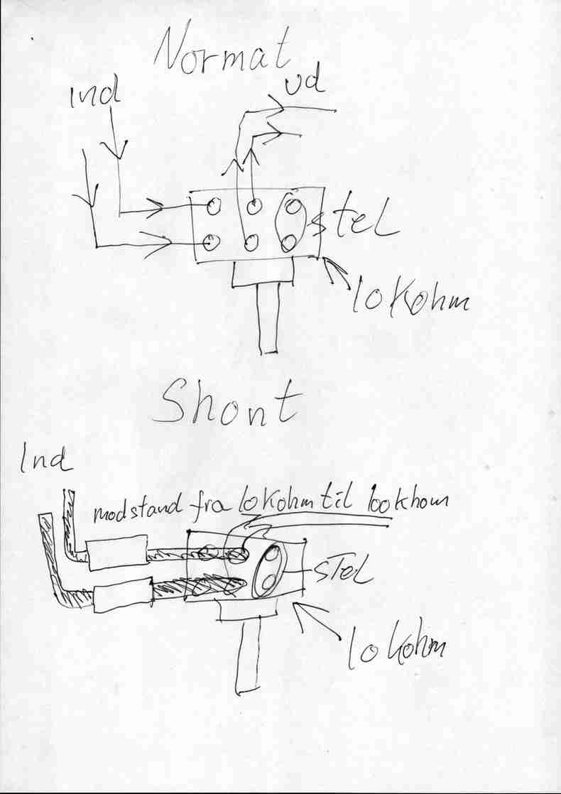

Har du et diagram over hvordan shunt kontrollen er opbygget, for den kunne være sjov at prøve

nhj4
Indlæg: 3481
Sendt: 27 Maj 2007 kl. 19:36 | IP-adresse registreret
Håber det her kan bruges

Hej nhj4
Hvis man sammenligner den "normale" med "shunt" koblingen, kan man se der både er fordele og ulemper (teoretisk).
Hvis shunt koblingen bliver lavet med en modstand på 10K og et potmeter på 10K, bliver udgangsimpedansen 5K. Max impedansen er dog flyttet til stillingen hvor der er max output, hvor den normale kobling har en udgangsimpedans på 2,5K ved ½ output.
"Fordelen" ved shunt koblingen må være at man kan "tweake" lyden, ved at vælge den type modstand som man bedst kan lide lyden af.
"Ulempen" er at max output fra shunt koblingen altid vil være mindre end max output fra den normale kobling. Hvis modstanden og potmeteret har samme værdi, vil max output kun være halvdelen af den normale kobling.
Hilsen LAST
(ret mig endelig hvis jeg tager fejl)

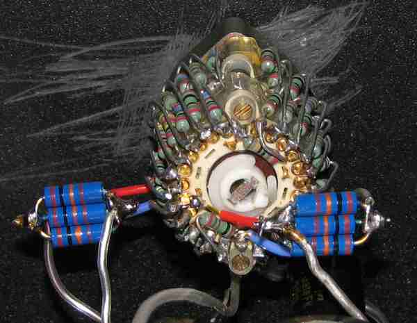

Sendt: 28 Maj 2007 kl. 00:44 | IP-adresse registreret
Sådan ser det ud det jeg bruger nu
ville da gerne have at alle modstandene var Riken typen
