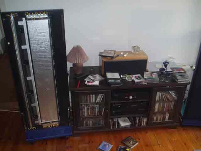

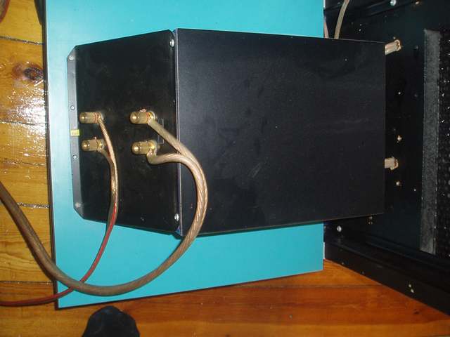

Spejdernes Loppemarked i Farum havde i dag lyst til at sælge mig, gennem min onkel som fandt dem, et par store båndhøjtalere.
Det er et par hjemmebyggede kæmper, efter udseendet at dømme 10-15 år gamle.
Jeg kender ikke rigtig så meget til princippet omkring denne type højtalere, så jeg håbede at der var nogen kloge hoveder derude der har lyst til at komme med lidt oplysende ord. Evt. nogen der kan genkende min model?
Jeg har taget nogle billeder:
Det første jeg bemærkede da jeg byttede dem ud med mine audiovector m3 sig, var opløsningen, det blev en meget "finere" lyd, med et størrere lydperspektiv. De er koplet til en thule av100, og man kan godt mærke at den ikke kan levere strøm nok. Lige nu hører jeg Dire Straits - Brothers in arms, og det klare den helt fint, tidligere Hørte jeg Stevie Ray Vaghan - In Step og der gik det lige lovlig stærkt nok.

er det ikke en Egvang-rip, eller noget i den stil.
den er vist helt fra 80'erne...
en hifi-del (delvis) konstruktion!
http://www.soundimage.dk/Different-col/Ribbon-DIY.htm

Jeg mener at basmembranen på LaFolia og Egevang konstruktionerne ikke var rektangulære. Var de ikke bredere for neden end for oven ligesom Apogee forbillederne?
Haugaard
jenssmed
Indlæg: 295
Sendt: 08 April 2007 kl. 13:04 | IP-adresse registreret

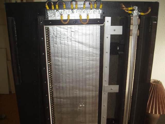

tydeligvis en konstruktion al la, la folia, samme magneter i diskantbåndet og samme bånd, der er tilsyneladende sparet på bas membramen, men det er da muligt den spiller lige så fint som, den gamle la folia.
hvad er der af delefilter ?

Du skal nok lave nogle nye diskant bånd. Jeg brugte i sin tid også ukorrigeret diskantbånd. De for desværre den kedelige buede facon. Det ser umidelbart ud til der er 6-7 mm luft, mellem båndet og magneterne. Det tager i den grad følsomhed.

ja det set lidt "slidt" ud det bånd !
jeg har også selv kørt med disse helt ukorrigete bånd, der kun sad fast i top og bund. Det gik nu fint. selv med en ikke Krell typpe amp.
