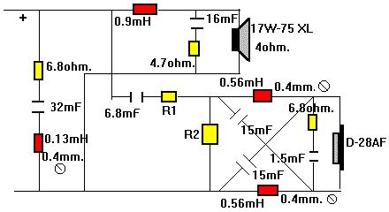

Her er så billedene af mine delefiltre der skal ombygges. Læs evt. denne link hvis du vil være med i debatten: http://www.hifi4all.dk/forum/forum_posts.asp?TID=51014&P N=1

Prøv lige at flytte ledningerne, og så tage et nyt billede.
Det er noget uklart. Hvordan er spolen koblet ind.
Er du sikker på, de to nederste modstande er koblet sammen i serie (ovre til venstre på billedet)

Prøv nu at sætte 12ohm over 2.7 ohm modstand. Det var dog det mest sølle filter. Ligner filter til 500kr højtaler.

Desværre har jeg glemt mit kamera på arbejdet i dag, så jeg kan ikke tage et nyt billede.
Men ja, der er (eller var) sat i serie. Lederen er dog knækket, så det ser lidt underligt ud på det billede.
Spolen sidder bare i serie på pludssiden af bas/mellemtonen. Den har ikke kontakt til noget andet.
Giver det mening??

Ja, jeg ved at det er et latterligt delefilter. Det er det jeg (vi) skal prøve at lave om på
Diagrammet jeg har tegnet er korrekt...

Man kan ikke lave et nyt filter uden målinger på systemet.

hmmmm, så er jeg vist ude på dybt vand... Det kan være at jeg bare skal sætte dem op på hylden igen, og vente 5-10 år mere
Jeg kan vel starte med at købe bedre komponenter med samme værdier som dem jeg har nu. Og så gå lidt ned i modstand, er det ikke en start?

Den der kondensator vil det ikke være umagen værd at skifte. Tror du skal nøjes med at eksperimentere med modstandsværdi og evt skifte spole til DCA ringkærne det kræver at du kan måle den.

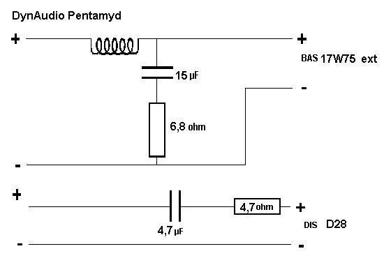

Focus:
.....Et par DynAudio delefiltre til inspiration

TAK for det!! Hvor fanden finder du sådan noget??
Hvorfor er det at der er en kondensator og en modstand paralelt forbundet på bassen??

Må lige pointere, at de viste diagrammer er fra nogle af DynAudio's egne konstruktioner.
Pentamyden var en 5-sidet pyramidestub, med der af følgende "tiltet" forplade, så diskanten sidder lidt tilbage for bassen.
Svjh. efter teorien om betydningen af placeringen af enhedernes spoler over hinanden i det lodrette plan.
Svjh. var Pentamyd en lukket konstruktion (med variovent)
Focus er en senere konstruktion, svjh. i et traditionelt kabinet med basrefleks.
Ingen af de 2 delefilterkonstruktioner kan vel bruges direkte til ændringer af nærværende DynAudio-konstruktions-"forsøg", men nærmere som inspiration.
Der findes adskillige konstruktioner med D28 og 17W75, og disse enheder findes jo også i flere varianter.
