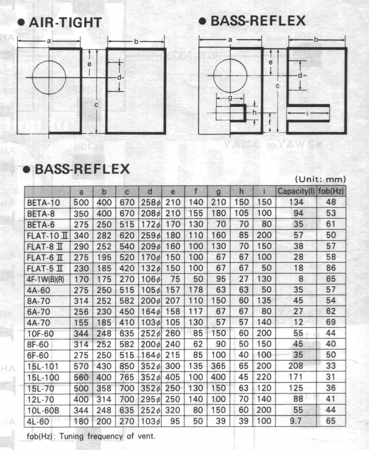

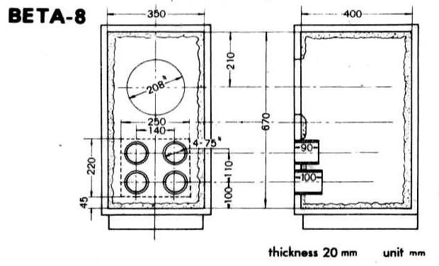

Jeg har arvet et par Coral Beta 8, og de ligger og samler støv desværre...
Men jeg har fundet de gamle tegninger frem, og overvejer at bygge et nyt kabinet til dem - og jeg kan godt bruge en guru's hjælp til at forklare
en
lille detalje:
Basrefleks med STOR refleks åbning
Basrefleks med flere længder rør...?
Jeg kunne godt tænke mig at bygge kabinettet som link 1, men blot ændre formen(flytte) refleksåbningen lidt rundt på kabinettet, men kan man
det? Skal jeg kun sørge for at holde arealet lige så stor som tegningen, og flytte rundt som jeg har lyst?
Spørgsmålet til link 2 er følgende: Hvorfor har man anvendt 2 forskellige længder rør?
Jeg håber en enkelt guru eller 2 vil komme med et svar på mine spørgsmål.

Du kan placere refleksporten stort set som du vil, når blot du sørger for, at den kan 'puste' frit, og at enheden kan 'se' åbningen indefra - ikke noget dæmpemateriale mellem enhed og port.
Flere rør af forskellig længde er der ingen fidus ved, undtagen på et punkt: man kan variere boksens afstemning ('tuning') ved at blokere/åbne et eller flere rør - derved kan man ændre på basgengivelsen, og f.eks. få bedre tilpasning til rummet.
