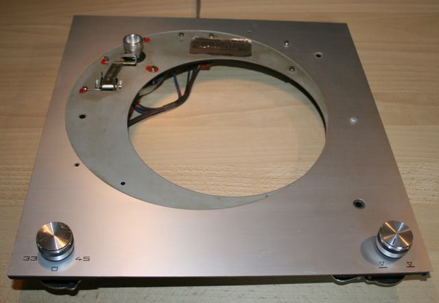

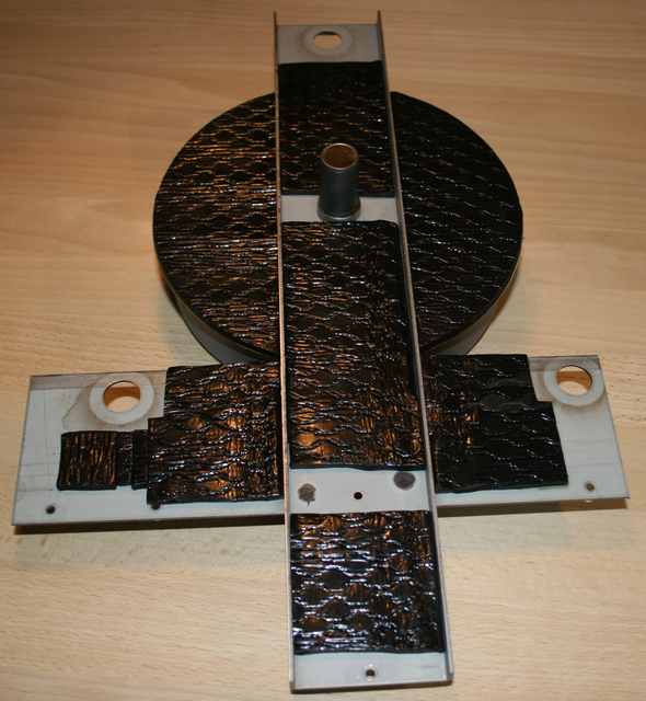

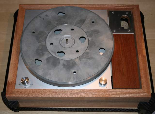

Så er det en Thorens TD150 Mk.II, der står for tur med en omgang DIY.

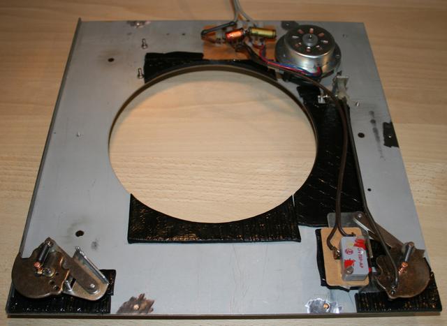

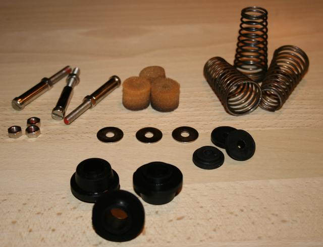

Det første der skete med Thorens pladespilleren, var at den blev totalt adskildt, og renset af og rengjort helt til bunden. Alle bevæglige dele er blevet smurt, og gummidelene har fået silikone, så de er flexible som da de var nye.
Her er et sæt rengjorte og silikonebehandlede ophæng.
Drevet er der ikke gjort så meget ved andet end at arm liften er taget fra.
Dog er drevpladen dæmpet lidt med bituemen.

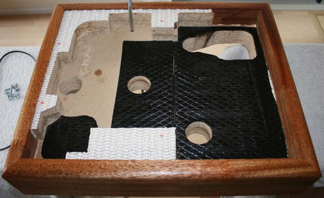

Selve lejebrønden er blevet dæmpet meget med bituemen, da det er her vibrationer og resonanser ikke er velseete.

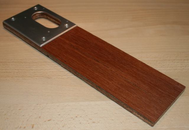

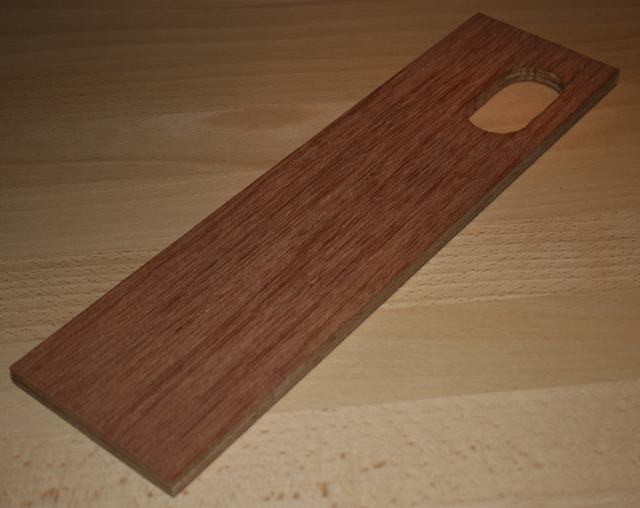

Der er så lavet en simpel armbase til SME armen i limtræ.
Her er armbasen så olieret og forsynet med en alu opspænding.

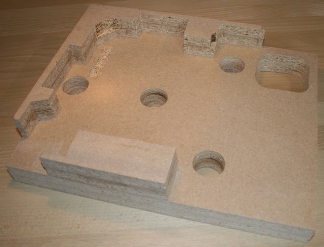

Selve plinten er lavet i spåndplade, som skal beklædes med 25mm. kirsebær træ.

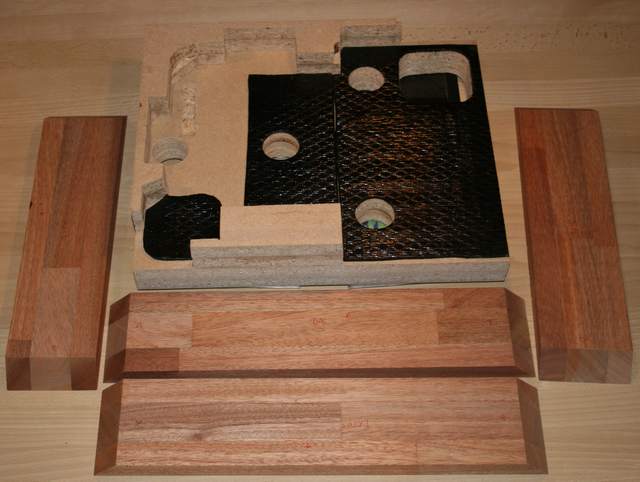

Så kom projektet lidt vidre.

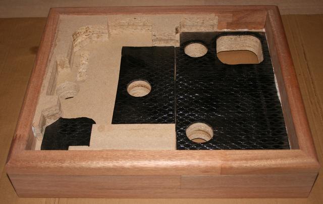

Selve spåndplade delen er dæmpet, og har fået udskåret til alle ting.
Det er en stump 25mm kirsebær limtræs bordplade der er blevet savet op i stave, som så skal udgøre det for plintens ydre, det skal olie behandles til sidst.
Her er det prøvesamlet for at se om det passer.

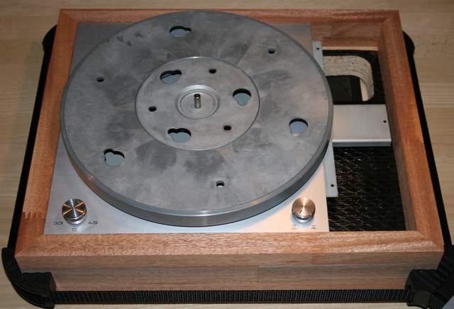

Værket på sin rette plads.
Her er armbasen lagt på for at se om der er affjedrings plads nok.
Så er planen at der skal limes i morgen, så begynder det efterhånden at ligne noget.

TD150MkII har en speciel plads i mit hjerte af en eller anden grund. Det er en dejlig lille spille & udseendemæssigt foretrækker jeg den frem for TD160 variationerne. Dejligt nemt med det armboard. Mini-LP12.
Har du tænkt dig at dæmpe indertallerkenen en smule? Det har ingen effekt at dæmpe den ydre så længe at det bare er gjort på den indre.
Hvad med en 10mm WIDIA thrustplate fra Joel?

Og skumfiduserne har kun en gavnlig funktion hvis spillen er mindre end optimalt afkoblet. Hænger den på væggen eller lignende kan man roligt fjerne dem. Så kan fjedrene også bedre gøre det de er skabt til.

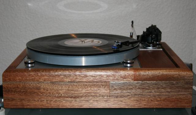

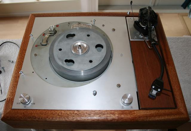

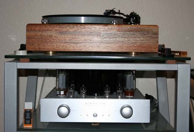

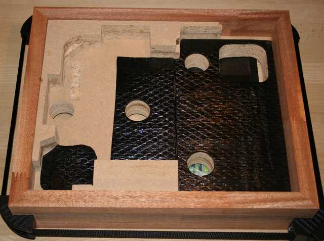

Så blev Thorens pladespilleren færdig her i weekenden. Her er så de sidste resultater.
Her er selve plinten efter limning, slibning og en omgang overfræsning.
Her har plinten fået olie et par gange, og der er blevet lagt dæmpe/skrid underlag for Thorens værket. Der er også trukket en skærmet ledning ind til netforsyningen. Jeg var nødt til at skære lidt mere bund væk, således armen kan bevæge sig helt frit med RCA-kablet monteret.

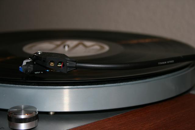

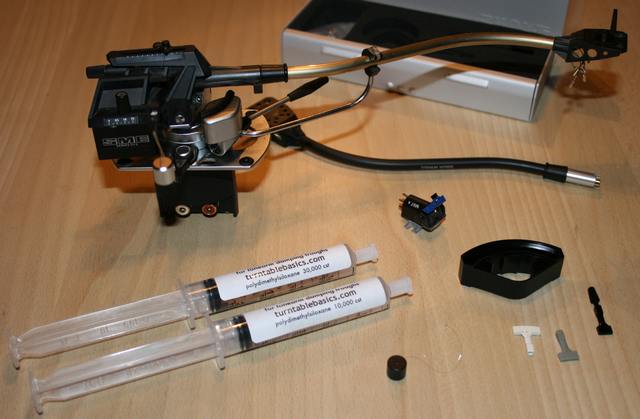

Her er SME armen ved at blive klargjort til montering. Det er en SHURE M97x PU der får lov at spille først. Så er der også silikoneolie til dæmpning af armen i henholdsvis 10.000 og 30.000 Cst.
Så skal der bare skrues og justeres.

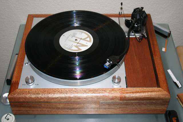

Efter justeringen kom så tidspunktet hvor der så kunne lyttes til pladespilleren.
Og ja den spiller ret godt, men jeg er ikke sikker på den PU bliver på, nu skal den have en chance i en uges tid, er den ikke tilspillet så den passer i mine ører, så må den vidre.
Men en plade eller to, er nu altid godt
Slutteligt et nærbillede af PU'en i arbejde.

Gorm
GM Sound
Bruger siden: 20 Juni 2003
Indlæg: 1410
Sendt: 09 Marts 2007 kl. 19:19 | IP-adresse registreret
Tak for roserne, konen har også accepteret denne pladespiller.
Men der er jo flere her på forumet der også har lavet nogle ret lækre/flotte DIY pladespillere, det kunne jo være lidt sjovt, at mødes og så udveksle lidt erfaringer, og selvfølgelig også lytte til nogle af disse DIY pladespillere.
Men hvordan lyder denne DIY Thorens så, jo den står så absolut mål med forventningerne. Jeg har prøvet at sætte SHURE PU'en over på en standard Thorens 150 mk.II for at sammenligne, og her er der stor forskel i DIY spillerens favør.
Bunden er bedre deffineret(fastere) og dybere, mellemtonen er mere klar og bedre deffineret, og toppen er også lidt bedre, så forbedringerne må stå i at skifte PU'en til noget bedre end SHURE PUen, selv om denne faktisk er blevet væsentligt bedre i løbet af ugen, efterhånden som den er blevet tilspillet. Der er også blevet leget lidt med silikoneolie, og her har det vist sig at den tynde 10.000 cst. olie er den bedste
Jeg har kigget lidt på SHELTER 201 og BENS Micro MC20E2 PickUp'erne, da jeg tror de måske kunne gå godt i spænd med SME armen. Er der evt. nogen der kender disse PU'er, og kan sige noget for eller i mod disse.
