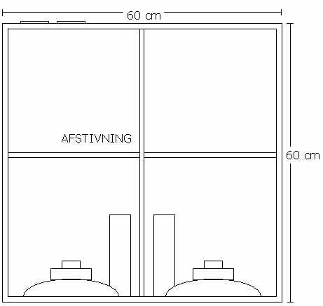

og så til mit andet problem, kabinettet.
Jeg har en ret simpel ide som ser ca sådan ud
ideer til kabinettet?

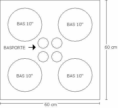

hva med basportene, hvor lange og brede tror i de skal være?
og jeg har ikke tegnet det. men der kommet til at blive et buet frontramme/stof og højtallerene bliver malet hvide

Oprigtigt talt - til dette projekt ER du nok nødt til at få fat i en ekstra effektforstærker, dedikeret til at trække subwooferne. Og, som det nævnes, den kan trækkes direkte via surroundforstærkerens sub-udgang (da surroundampen selv har et delefilter indbygget). Få fat i en brugt på mindst 2 X 100 Watt, skulle være muligt uden at smadre budgettet. Den lille 'dims' fra Jumon Audio kan bruges som equalizer, og skal placeres som du selv nævner. Og EQ'ing vil være nødvendig, såfremt du skal rigtigt dybt med denne konstruktion. Til gengæld vil du have potentiale til en middelstor biograf - otte 10" har mere areal end tre 15"...
Tak for data! Nu kan der regnes... For en enkelt enhed, vil en lukket boks på 37 liter ramme godt 50 Hz, -3 dB. Med en EQ'ing på +6 dB kommer man ned på ca. 32 Hz. En refleksboks på 71 liter afstemt til 30 Hz giver ca. 31 Hz, -3 dB (osse for én enhed). For 4 enheder 4-dobler man blot volumet, data bibeholdes mht. opførslen i lavfrekvensen (i refleksboksens tilfælde bibeholdes afstemningsfrekvensen naturligvis).
Men lad os se på din kubiske, 60 X 60 X 60 boks. Med en rimelig materialetykkelse på boksvæggene, og plads til enheder & refleksrør, kommer vi næppe over 150 liter aktivt volumen. Det passer for så vidt godt nok med en lukket boks - som så skal have et løft for at komme rigtigt dybt i bassen. Men lyden vil potentielt blive fremragende, magtfuld & præcis!
Man kan osse refleksafstemme boksen på ~150 liter. En afstemning på 28 Hz vil give -3 dB på omkr. 42 Hz, ca 1/3 oktav dybere end den lukkede boks. Kombinerer man EQ'ing på +6 dB med basrefleks, kan man ramme 30 Hz med en refleksafstemning på 22 Hz - og komme ned under 25 Hz med +9 dB. Med så meget membranareal tror jeg sagtens, at højtalerne kunne klare det - men det er krævende for forstærkeren.
