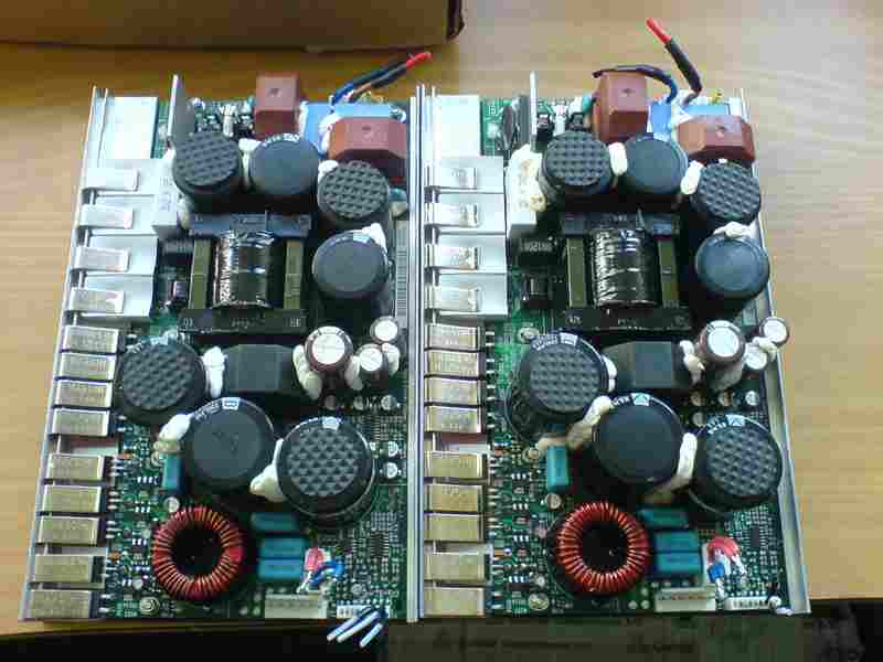

Effekt delen er 2 x ICEpower ASP1000

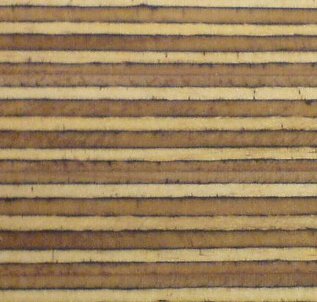

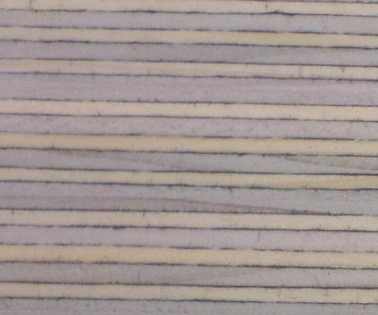

Jeg har lavet lidt kabinet prøver, som i kan se her. (Træet er birkekrydsfiner)
Det var efter at jeg så Opera Audio kabinetterne hvor jeg syntes det ser rigtig godt ud med træ.
Dette er uden olie.
Dette er med olie.
Alt i alt har jeg besluttet mig for at det skal være uden olie (Sæbebehandlet)

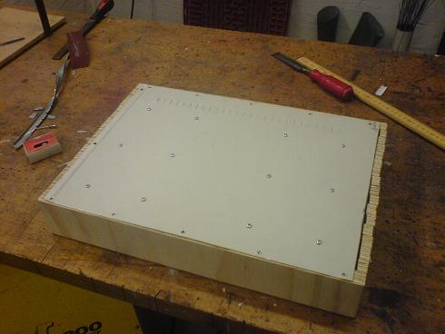

Hele kabinettet bliver i træ, bortset fra bunden som bliver en 2-3mm stål plade, som males sort. Herpå bliver modulerne monteret.

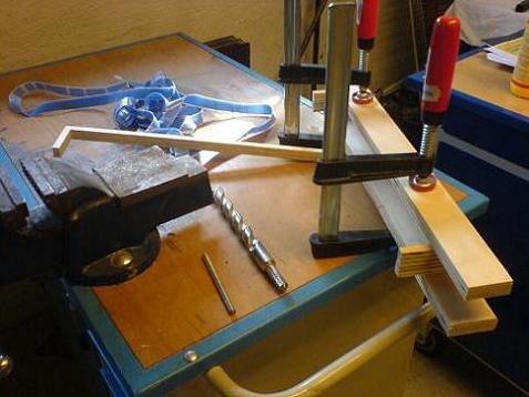

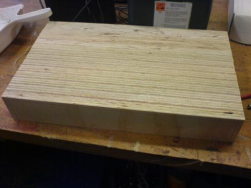

Så har jeg fået skåret en masse træ ud.
Her er et billed af hvad der er sket..

Problemet er at det alu jeg kan få fat i (4mm) er alt for blødt.
Desuden tror jeg ikke der vil blive et varme problem, så stål skal nok kunne klare det.

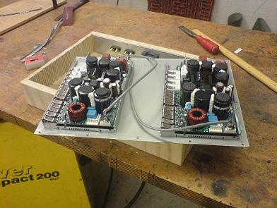

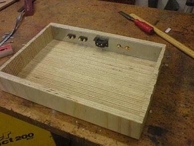

Så har jeg været igang med at skære lidt ud i pladerne, i får lige et billed.

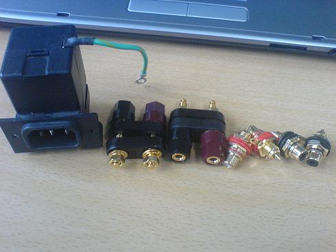

Så er der kommet stik til kabinettet.
Købt hos Elektronik-lavpris.dk
12kr pr stk for phono bøsningerne og 16 kr pr højttalere terminal.
Strømstikket er med indb støj filter og kostede 50kr.

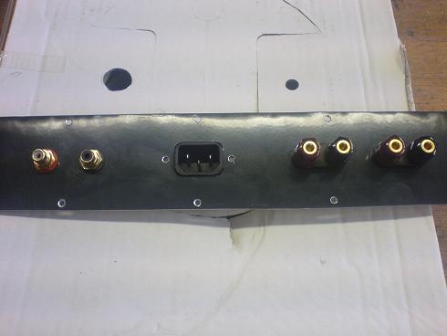

Så har jeg fået malet bagplade og monteret stik.
Det blev desværre ikke med det strøm stik som jeg havde regnet med, da det var alt for stort.

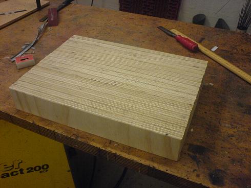

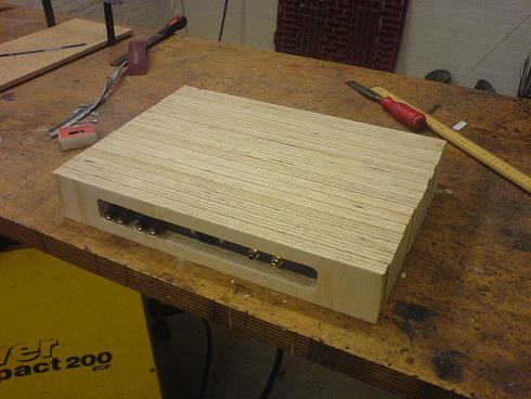

Så blev kabinettet færdigt. Jeg mangler dog stadig at slibe det sidste færdigt, men i ved hvordan det går når man er ivrig for at hører sit DIY.

Jeg synes den ene side ser lidt ujævn ud. er det med vilje og skal det ændres?

Jeg håber, du bruger bananstik på dine højttalerkabler, - ellers får du da vist svært ved at få plads til kabler i terminalerne.

Sveske -> Jeg mangler stadig og slibe det sidste (den ene side er rigtig ujævn)
KimG -> Ja jeg har bananstik :) Jeg ledte efter nogen stik som var uden skrue terminaler, men jeg kunne ikke finde nogen der var pæne, så det blev på den måde istedet.!
