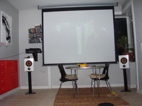

Hey alle,
her er mit setup, det er ikke noget i forhold til de vilde systemer herofte bliver vist men synes nu jeg ville lege med alligevel og få lidt kontruktiv kritik og hjælp.
mit nuværende setup:

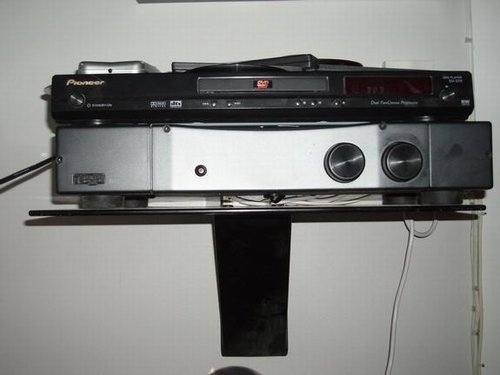

rega brio
B&W 805 matrix, lakeret af autolakør i glans hvid.
pioneer dv-370 skod dvdafspiller.(denon 3910 er bestilt og skulle ankomme torsdag d.7-9-2006)
toshiba tlp-470(gammel data projektor, men giver et godt billed på 220cm i bredden selv på skod pionner dv-370, glæder mig til at se billedet med denon 3910)
lissau 4:3 motorlæred på 220cm i bredden. (sidder og klapper i mine hænder hver gang jeg trykker på fjernbetjeningen(der skal åbenbart ikke så meget til at more mig)).

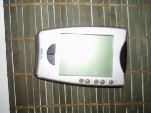

phillips universal touchscreen fjernbetjening(har ikke fået den kodet ind endnu).
kabler: har bestilt 15 meter s-vhs da mit 10m ikke er langt nok, et prisbilligt højtalerkabel(ca 60kr m), standard signal kabel mellem dvd og forstærker.
vil opgradere:
signalkabel, højtalerkabel, engang en ny projektor med digital ingang.
kabelbokse er på vej.
Spørgsmål:
1)

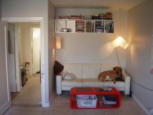

Er der nogen af jer kloge hoveder der har en kreativ ide til hvordan man får en spisebordslampe der kan hæve/sænke eller skubbes ud til siden?
vil helst slippe for at stille mig op på bordet pille lampen ned for derefter hive den ud til siden og sætte den fast til endnu en krog.
gav det nogen mening?
2)
der er en RS-232C indgang på min projektor, hvad bruges den til??
nå nu til billederne, de er ikke særlig gode men nu er mit digicam gået i stykker, tabte det samme dag som jeg købte det GRRRRRR. fjols
Kunne altså ikke finde ud af at slukke for blitzen .
Og ja jeg er godt klar over at det røde bord er grimt men jeg er lige blivet konefri og har prioteret anlæg over møbler(mit spisebord forsvinder også!).

Ang. sp. 1: Skru en gardin-glideskinne fast i loftet, så kan du nemt hive din lampe frem og tilbage.
Og nej, dit sofabord er ikke grimt, men totalt fedt.

LOl jeg er ret træt af det, men jeg bukker og takker!
gardin glideskinne, god ide jeg takker, det første der skal ske efter jeg får nyt spisebord!

Googlede lige efter din projektor og fandt manualen:
På side 12 står at RS232 er til at fjernstyre projektoren fra en PC...
Men mere interessant er det, at der på side 17 er angivet, at du kan bruge component-udgangen på din DVD istedet for S-VHS. Jeg er ret sikker på, at du vil opleve en enorm forbedring i billedkvaliteten, hvis du istedet for S-VHS benytter et component kabel.

component-udgangen er det ikke rød grøn blå?
Der er kun gul på min projektor!

Det ser ud til at være et "D-sub"-stik - samme som man bruger til skærm på en PC, altså et "firkantet" multistik med mange ben (vistnok 9).

Din nye Denon DVD har component ud, så det jeg mener er, at du skal se om du kan få et component-kabel, når du får den - du kan nok ikke bruge det på din gamle DVD... på projektoren skal du bruge det firkantede RGB-in stik. Det er vist et lidt specielt kabel, men det må kunne skaffes, når de viser det i manualen.

komponent har dvd'eren, men skal jeg så ikke bruge et d-sub til komponent? sådan et har jeg aldrig set, men det må kunne findes.

Det findes... kan se du er fra København - prøv Brink Elektronik imellem Nørreport og søerne, er næsten sikker på at de har det. Print evt. side 17 af manualen ud og ta' den med derind.

BTW: Du skal nok ind i menuen og stille RGB-indgangen om til component-signal - se side 27-29 i manualen ;-)
